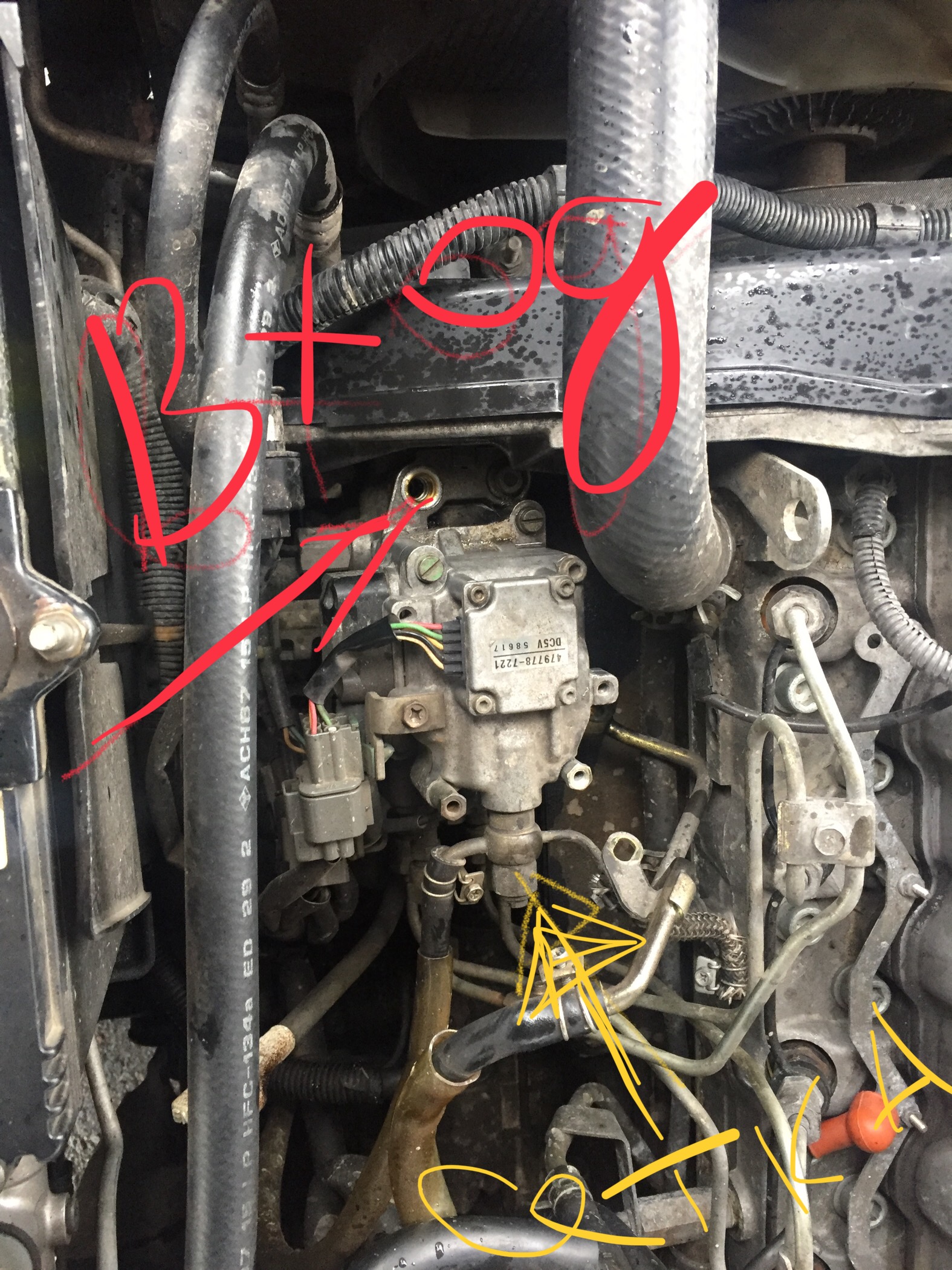

Пришла проблема. Почистил сеточку, сжигаю топливо))). Сетка в нижнем штуцере, желтая стрелка.

tserb писал(а):Пришла проблема. Почистил сеточку, сжигаю топливо))). Сетка в нижнем штуцере, желтая стрелка.
Чистка не помогла. Заменил магистраль от бака, эффекта не достиг. Копаю дальше.

Чистка не помогла. Заменил магистраль от бака, эффекта не достиг. Капаю дальше.

Всем доброго дня.
Решил проблему: снятие бака потребовало замену трубок в баке. Все заменил, изготовили хорошие люди.

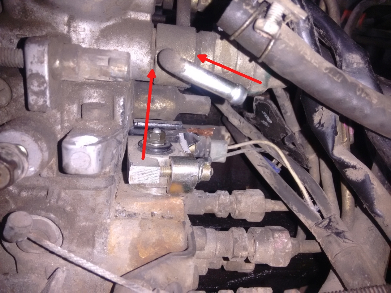

Граждане братья по разуму, правильно ли я понимаю, что деталь, обозначенная как "9411610080 - шайба эл.маг. клапна обратки ТНВД" в сообщении уважаемого Dobermann'а - это одна из двух прокладок, обозначенных стрелками в приаттаченной фоте? И обе прокладки - одинаковые?
Dobermann писал(а): 9461618321 - резиновое уплотнительное кольцо эл.маг. клапана обратки ТНВД
9461613603 - сеточка фильтр тнвд НЕ ПОДХОДИТ!!!! (БОЛЬШЕ В ДИАМЕТРЕ) Сорри , кто успел купить. Буду дальше искать ее в каталоге деталировки ТНВД BOSCH\ZEXEL
9461612132 - Эл.маг. клапан обратки ТНВД
Одна из них (ближе к ТНВД) была протеряна во время ремонта. Буду искать в продаже или подбирать (медь? паронит?)

Я ставил медную, предварительно отпустил( нагрел и в воду)

Доброго дня. Ставил медную.

Номер тот, который был чуть выше указан или какой другой?
И еще, подскажите размерность этой прокладки (медной шайбы), чтоб можно было аналог подобрать.

major_ писал(а):И еще, подскажите размерность этой прокладки (медной шайбы), чтоб можно было аналог подобрать.
Размеры кольца, которое осталось сидеть на клапане и не было потеряно -
14 мм (внутр.) - важно!
21 мм( наруж) - можно побольше
1,5 мм (толщ)
Я заказал в Экзисте аналог. Срок поставки обещают 4 дня, в отличие от конкурентов (20-30 дней), и пока не знаю, что будет по факту. Если прокатят со сроками, буду подбирать
