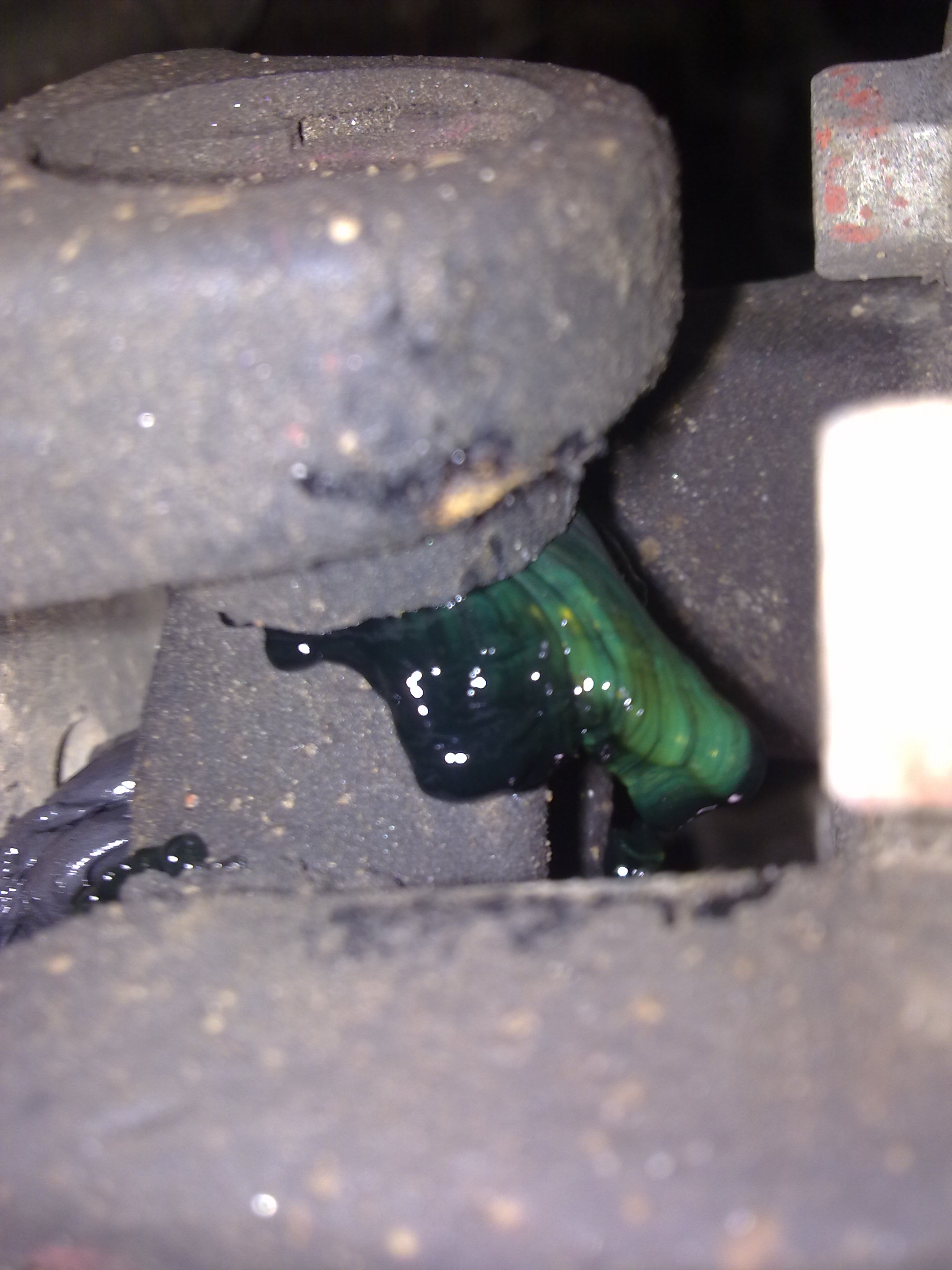

Решил все таки взять нормальный шприц.
Остановил свой выбор вот на такой штучке. Написано профессиональный аппарат.
Выглядит очень качественно.
Так же взял рекомендованную смазку.
Дополнительно взял не длинный гибкий шланг
Самый маленький диаметр головки, если и есть меньше то мне не попалось.
Красивый, черное это очень приятное шершавое напыление и много хрома.
Слева головка новая на гибком шланге, справа стоковая на трубке.

Alex5024 писал(а): Пробовали уже шприцевать ?
Блин забыл отписаться.
Да пробовал.
Очень приличная штукенция, правда как выяснилось при покупки случился не большой конфуз.
В остальном все нормально. Очень удобная упаковка этот картридж.
Раньше не разу не пробовал. А так отвинтил, снял две крышки - заглушки, вставил, собрал.
В использовании очень удобно. Размер головки той что на шланге даже как бы слишком маленький.
В следующий раз думаю все таки обточить головку на трубке. Кажется с трубкой будет еще удобней.
Единственно, что от слабого компрессора не получается, не хватает воздуха.
Делал на СТО, там проблем вообще ни каких. Поднял автомобиль. Поставил в удобное положение крестовина и пшикай. Задний кардан обе крестовины на 3 минуты делов. При шприцевании заднего кардана, вылезло прилично старой смазки.
С передней крестовиной пришлось не много помучится, пока понял в каком положении удобней вставлять головку. Не хотел снимать защиту.
Старой черной смазки выдавилось всего чуть чуть.
Думаю надо шприцевать в обязаловку при каждом ТО.
