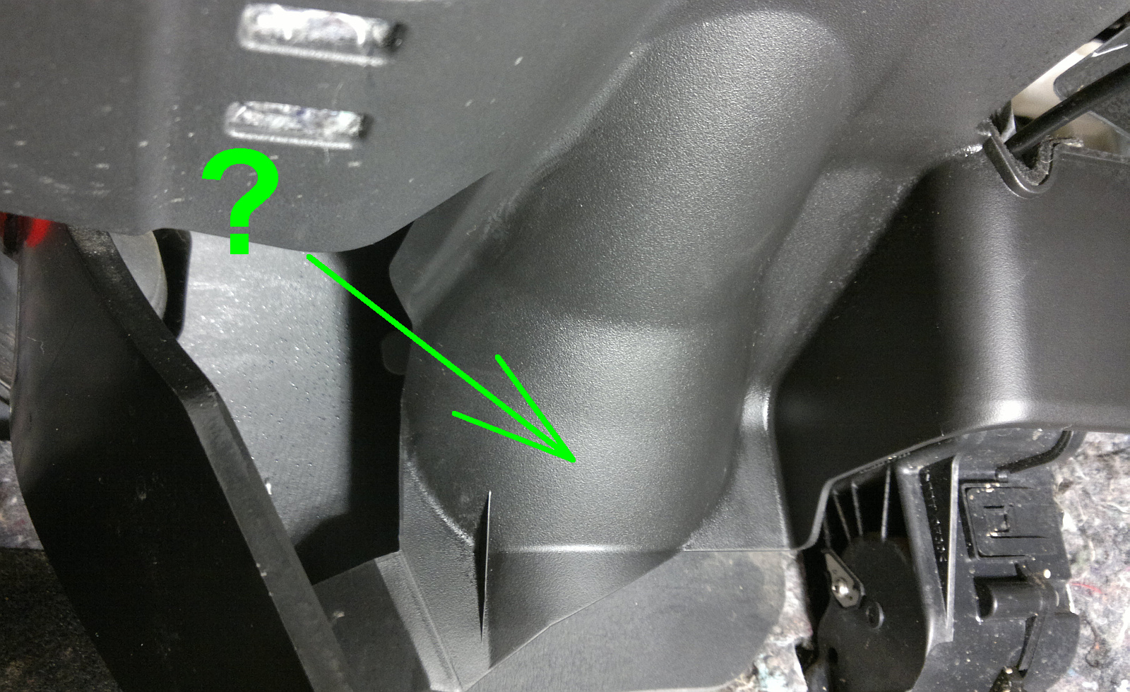

У мне не брякае,но уже пару дней,как под панелью появился некий типа резиновый скрип-не скрип,как трещётка тр-р-р-р.При вращении рулём.Сёдни попробую заглянуть.

Re: Избавился от бряканья в рулевой рейке...
У меня тоже есть такая же фигня. Сними пластик рулевой колонки. В нем дело. Я его снимал, поправил, установил обратно и этот звук пропал. А потом снова появился. Я и забилmegranny писал(а):У мне не брякае,но уже пару дней,как под панелью появился некий типа резиновый скрип-не скрип,как трещётка тр-р-р-р.При вращении рулём.Сёдни попробую заглянуть.
Глянулmegranny писал(а):Ага,Андрей,спс!Гляну,щас и поеду.BabyHummer A-328 писал(а): У меня тоже есть такая же фигня. Сними пластик рулевой колонки. В нем дело. Я его снимал, поправил, установил обратно и этот звук пропал. А потом снова появился. Я и забил
Но одному не с руки ,да и не заводил в гараже.
Но возникло подорзение на вот отсюда звук Там под кожухом могет что-нить скрипеть?
