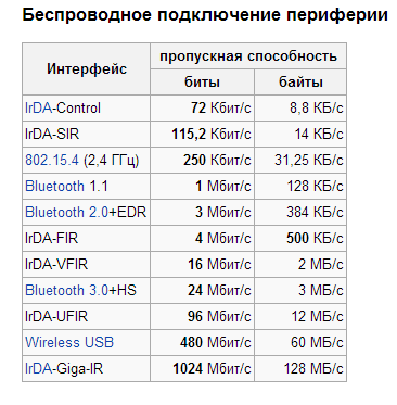

А это уже зависит от оборудования ....Svetliy писал(а):Блютуз канал, урезает качество еще хлеще чем мп3.
- Вложения
- 1.png (14.46 КБ) 970 просмотров

Данная таблица никак не отражает ситуацию с передачей стерео аудио потока по Блютуз. На самом деле все выглядит так:
A2DP (Advanced Audio Distribution Profile) — расширенный профиль распространения аудио. Отвечает за передачу стереозвука по радиоканалу Bluetooth на какое-либо принимающее устройство. Обычно различают два типа устройств:
Передатчик (A2DP-SRC, Advanced Audio Distribution Source)
Приёмник (A2DP-SNK, Advanced Audio Distribution Sink)
В качестве передатчика может быть, например, сотовый телефон или КПК, с которого стереозвук передаётся на Bluetooth-стереонаушники. Дальнейшим применением этой технологии является беспроводная передача MP3-файлов с сотового телефона на музыкальный центр или автомагнитолу. Очень часто профиль A2DP идёт с поддержкой AVRCP для дистанционного управления передатчиком.
Пропускной способности канала Bluetooth недостаточно для передачи двухканального аудиосигнала приемлемого качества без сжатия. В A2DP профиле применяются различные кодеки, сжимающие цифровой поток до размеров Bluetooth-канала. Стандартом определён как минимум один кодек — SBC, дополнительные (MP3, AAC и т. д.) — опционально. Следует отметить, что качество передаваемого звука при использовании кодека SBC хуже, чем при использовании кодека MP3 со стандартными параметрами сжатия.
На деле звучит хуже чем диск с МП3 с битрейтом 240. И к стати в таблеце не указан более новый протокол Bluetooth 4.0

Так вроде и нет пока устройств для нашего авто поддерживающие Bluetooth 4.0Svetliy писал(а):... в таблеце не указан более новый протокол Bluetooth 4.0

Скорее всего нет и выше 2.0 честных, но сути это не меняет, при любой версии.liss1975 писал(а):Так вроде и нет пока устройств для нашего авто поддерживающие Bluetooth 4.0Svetliy писал(а):... в таблеце не указан более новый протокол Bluetooth 4.0

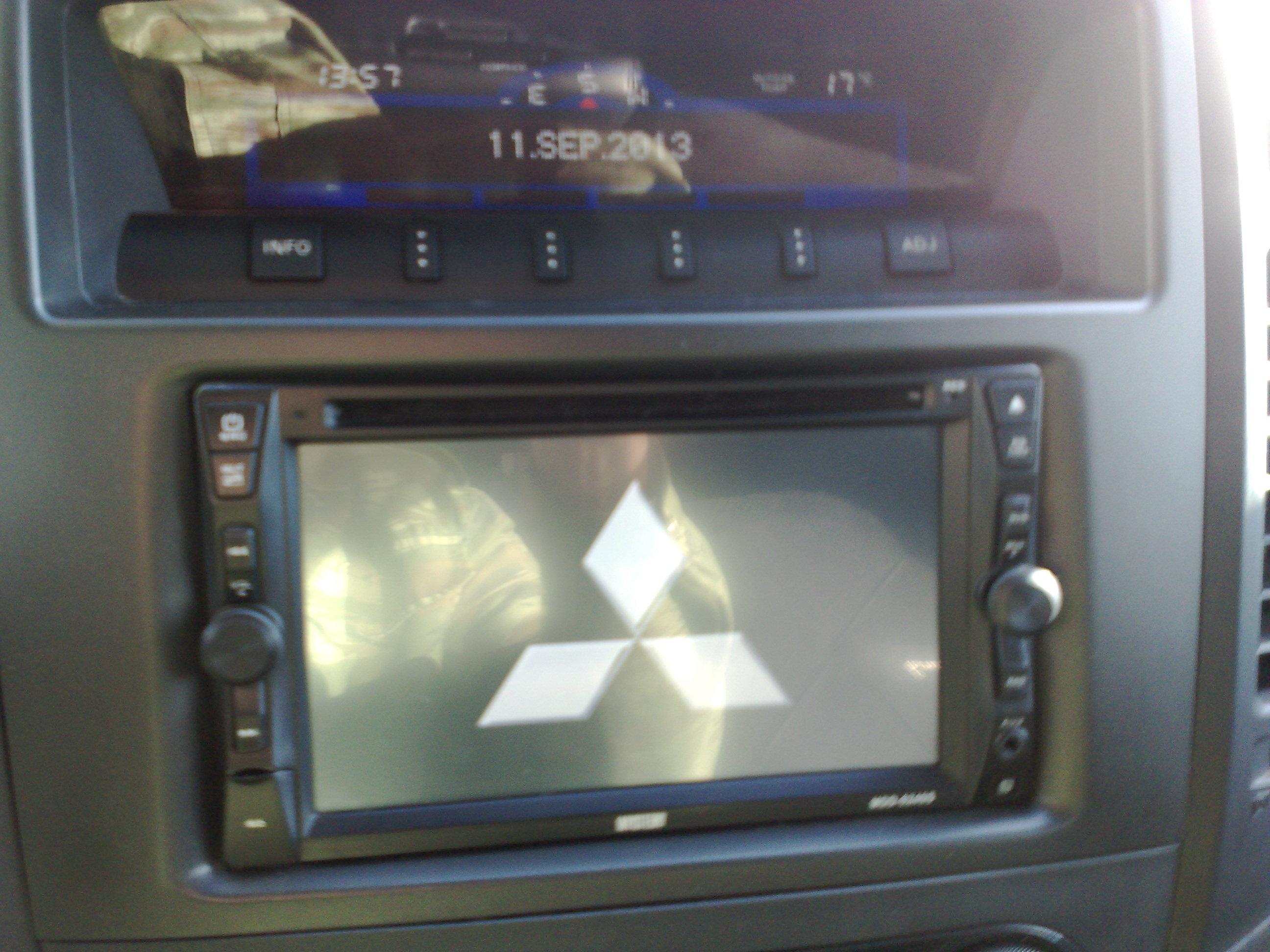

Огромное спасибо. Я рассматривал и её тоже. Просто как то жаба душит за музыку в авто отдавать 25 000 руб.. С этими заморочками при подключении я уже знаком. Вот я и пытаюсь свою жабу победитьИгорь68 писал(а):Отговаривать не буду,но ряд заморочек при установке решать придётся, а в интре6100PJ всё до нас продумали именно для П-4,особенно подсветку и фонюрок писал(а):Я долго уже на Incar CHR-7735 смотрю, наверно на ней и остановлюсь.[img][/img]
- Вложения
- Сейчас стоит такая Myster, только помидорами не закидывайте, когда покупал купился что цена низкая и можно кнопки руля подключить без проблем.Просто ,что первое попалось на глаза то и купил, а потом подумал. И правда всё работает только флешку падла не видит. Ну вот так всегда скупой и жадный платит дважды.
