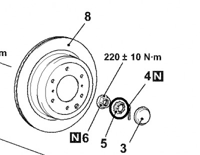

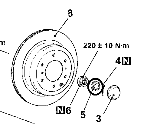

Другой темы не нашел,здесь спрошу.
Кто скажет кака гайка стоит на задней ступице?Есть мнение,что на 36.Так-нет?Шестигранная или?И на рисунке контра кака-то(№5) интересная,под звездочку что ль?

36. Контрит шплинт. Назначение детали 5 по-моему мнению декоративное (колпачок гайки).
P.S. Вот, где хорошо видно http://vsobolev.com/shelchok-tormoz-pajero-4/ (спс форумчанину БелыйПыж).

Lebed писал(а):36. Контрит шплинт. Назначение детали 5 по-моему мнению декоративное (колпачок гайки).
Ага,значит с размером я не ошибся.А вот насчет шестигранная,как на рисунке или как друга.Слышал,что на тойотах звезды в таких местах.
