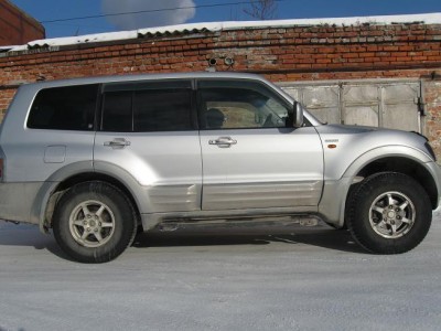

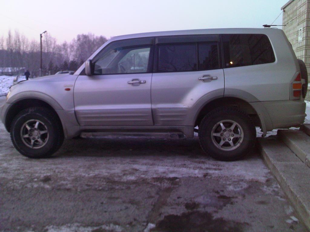

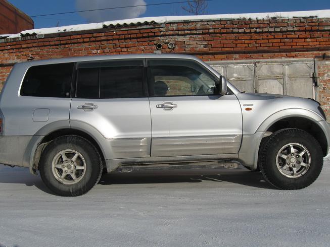

По тем что покупал и отправлял, сделал аналоги из капролона. Сегодня наконец то руки дошли до установки, перед (25 мм) встал без проблем, а вот сзади (хотел поставить 40 мм) пара болтов закисли, магазин с ними сегодня не работает и получилась морда поднята, а зад стандартный. Фото ниже (диски 16" стандарт, резина 265\75\16 Good Year Wrangler RT\S). Рулеткой от порога до земли - 33см.

при установке проставок один из болтов сход-развала не удалось открутить, но это не помешало довести до конца установку, да и еще обнаружилось что левая пружина была обломана примерно на 2-3 см. и уже прилично давно. Так как время уже было около 11 часов вечера, магазины закрыты, оставил как есть. Вообщем при подъеме перед - 25мм и зад 40мм (проставки из капролона) + резина 265\75\16 дает 1.3 см вверх, подъем оказался на мой взгляд равный. Неудобств при езде не заметил, машина ни стала жесткой. Подъемом остался доволен. Фотал, что было по рукой, так что качество не очень.

Нет, это резина немного не стандартного размера дает еще 1.3 см., вместе с ней сколько дает сегодня замерю. Я думаю подъем вообщем составит 5-7 см.
