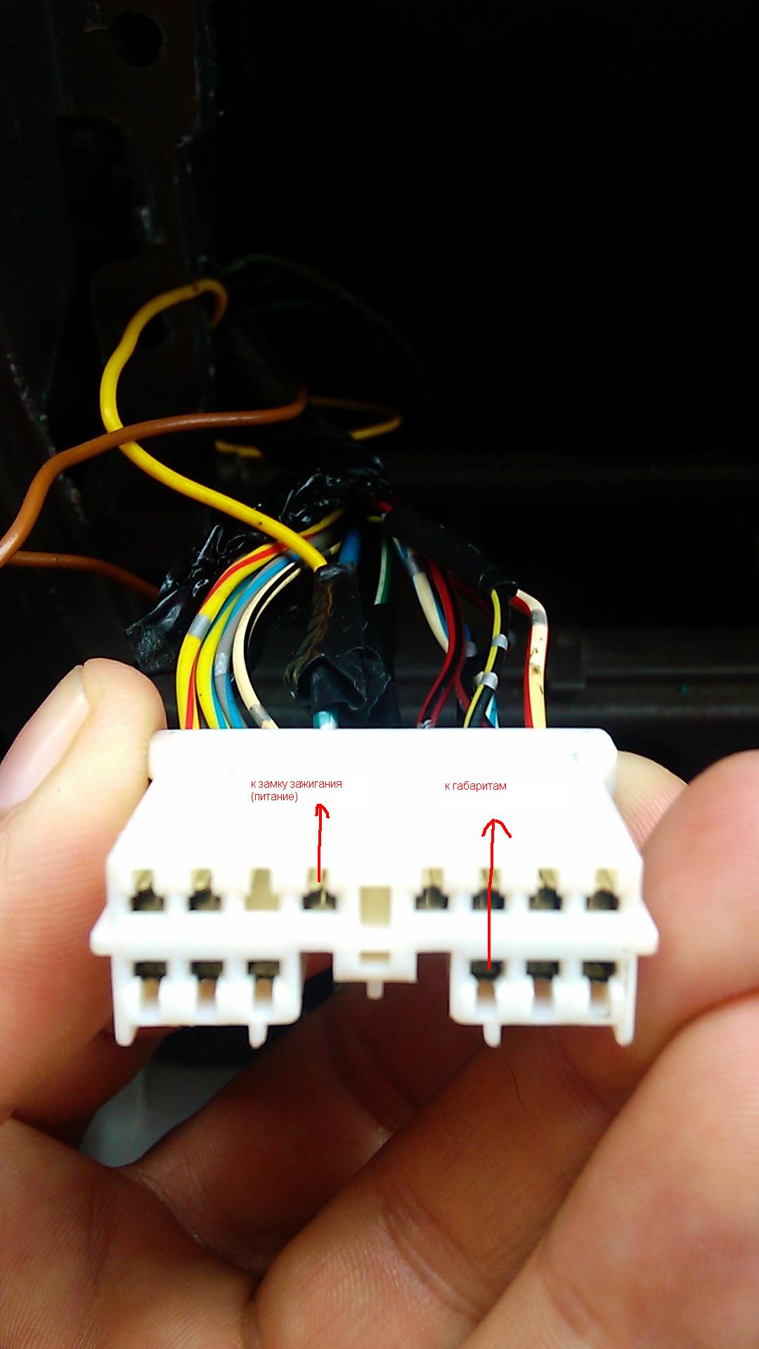

Мужики, есть вопрос по RI700, куда подключить провод который написано к габаритам и провод который написано к замку зажигания, желательно прям вот носом ткнуть в какой провод врезаться, очень прошу, т.к. там несколько блин проводов что к габаритам что к замку!

Re: Кто ставил маршрутные компьютеры мультитроникс RIF500?
все, сам разобрался, значит так, зеленый провод подключаем как и описано выше к панеле приборов к винту с надписью FU, далее к габаритам и к замку зажигания взял с клеммы которая идет на магнитолу! с замкойм зажигания все понятно обычный плюс, его и с прикуривателя взять можно было, но по габаритам не совсем понятно, тестерм определил что в этой клемме идет два провода на которые подается напруга при включении габаритов, взял верхний, все зароботало, счастливый как ребенок чес слово!

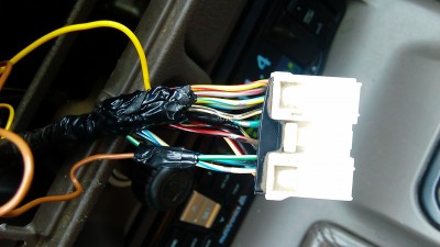

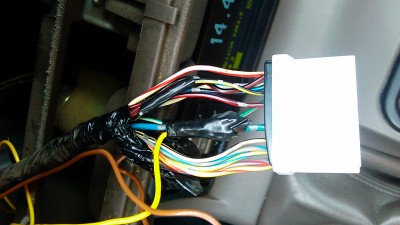

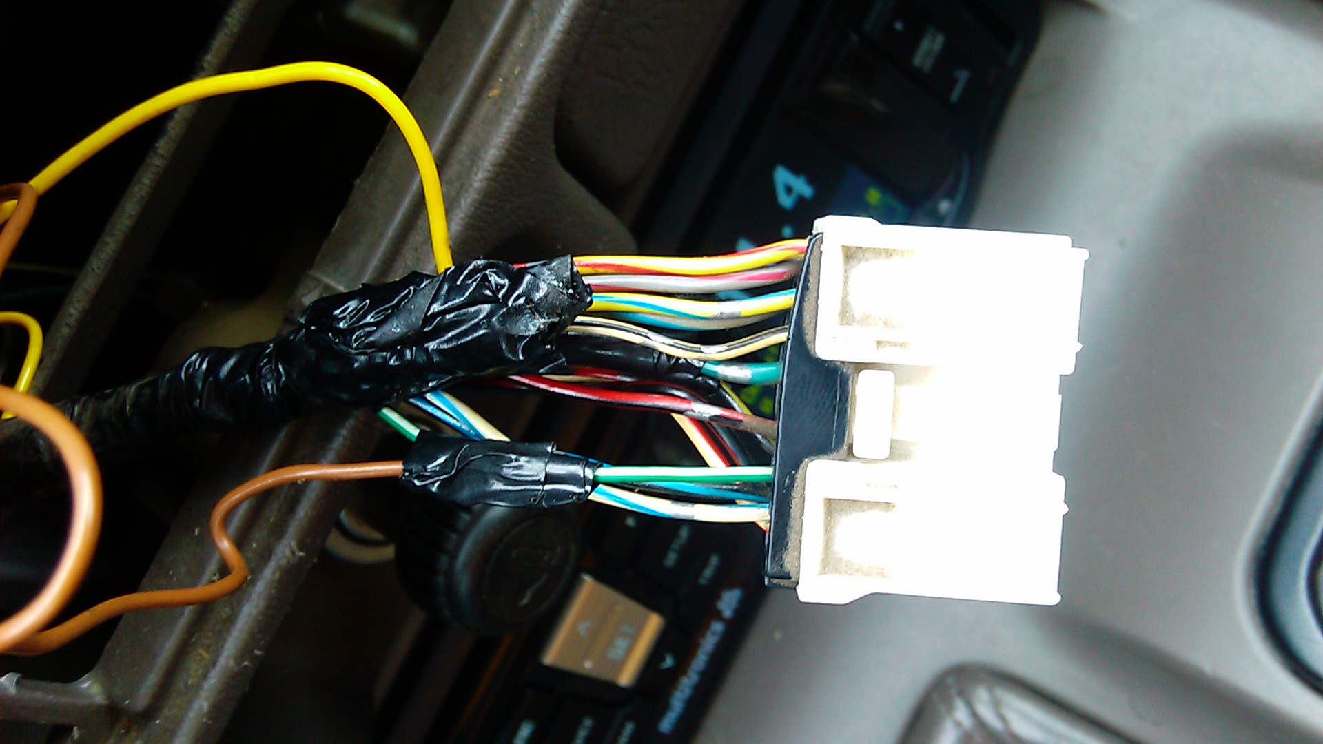

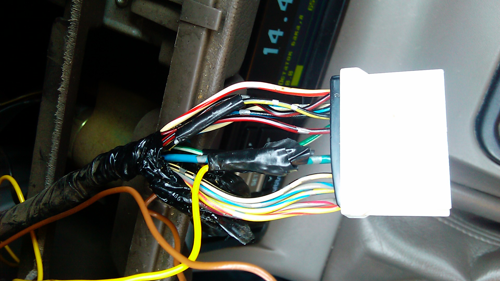

вот как обещал выкладываю фотку подключения к колодке мафона.zloyedd писал(а):на сколько я знаю индикации ближнего света нет на приборке, только дальний, необходимо проверить контакт провода БК к габаритам, толи желтый толи коричневый чтото не припомню уже, идет от колодки БК где подключается к OBD2. Завтра сфоткаю покажу.
