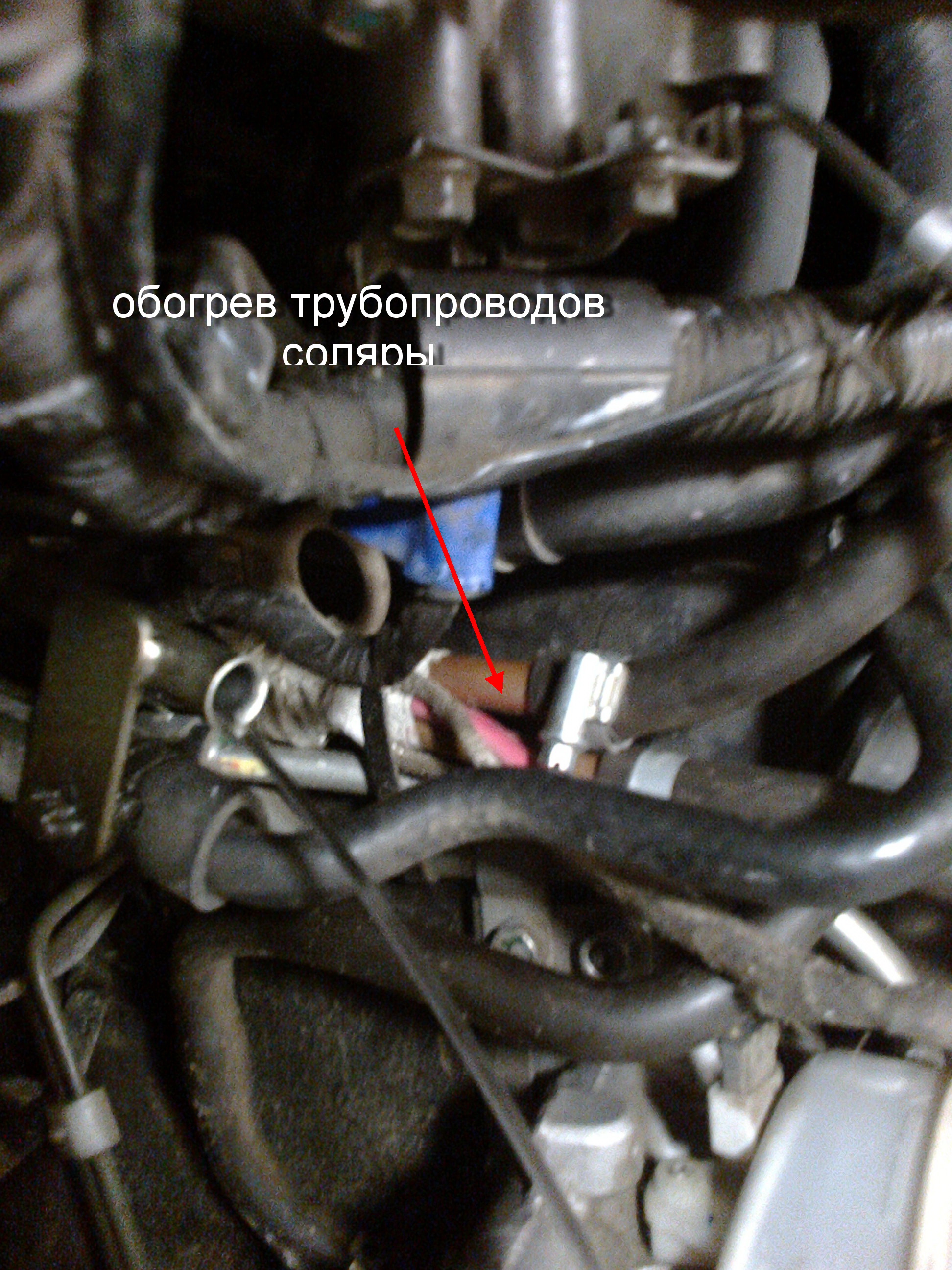

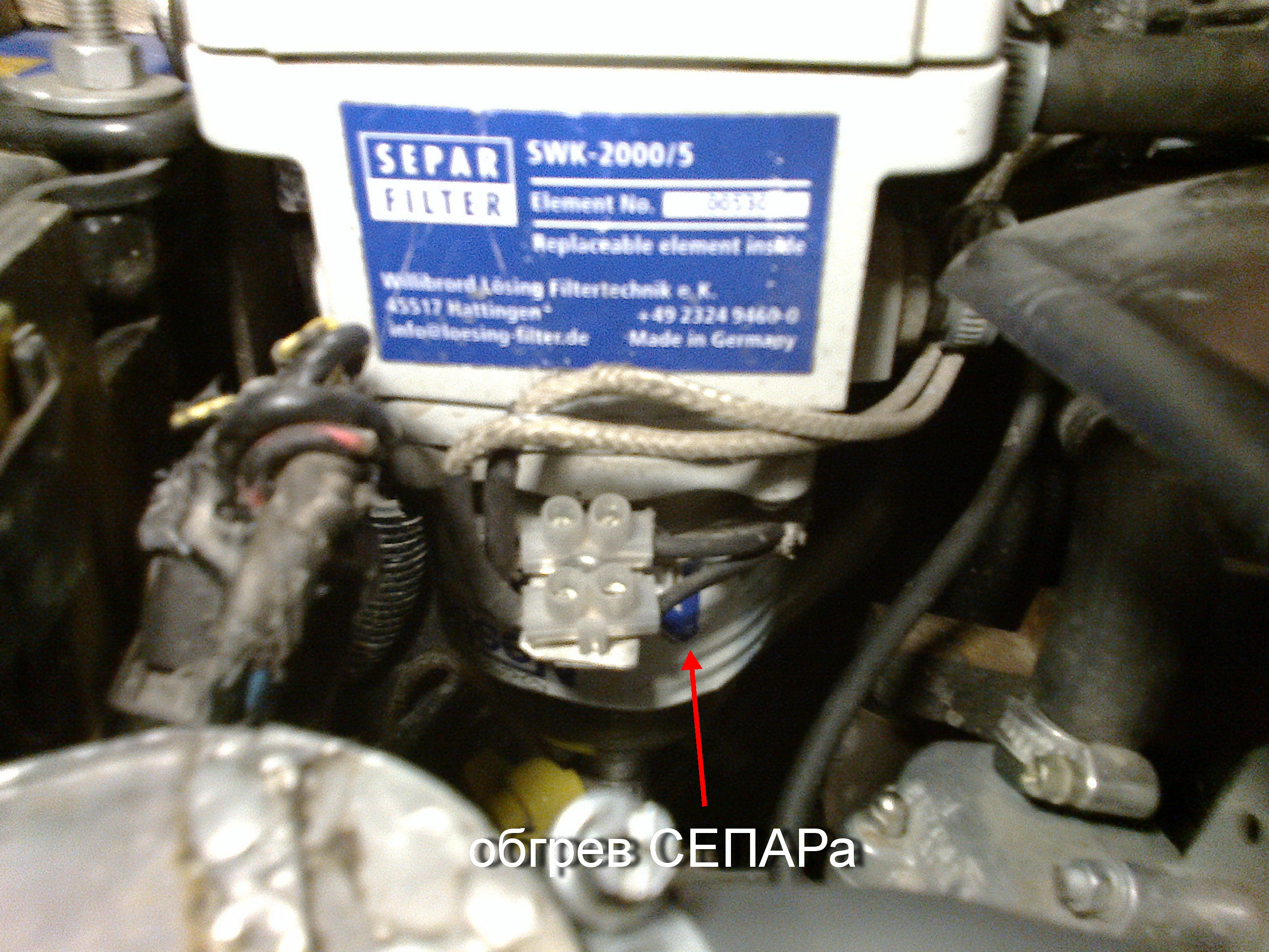

Ну и вдогонку. Седня сделал фото СЕПАРа,штатного фильтра,трубопроводов соляры. Извините как мог.
