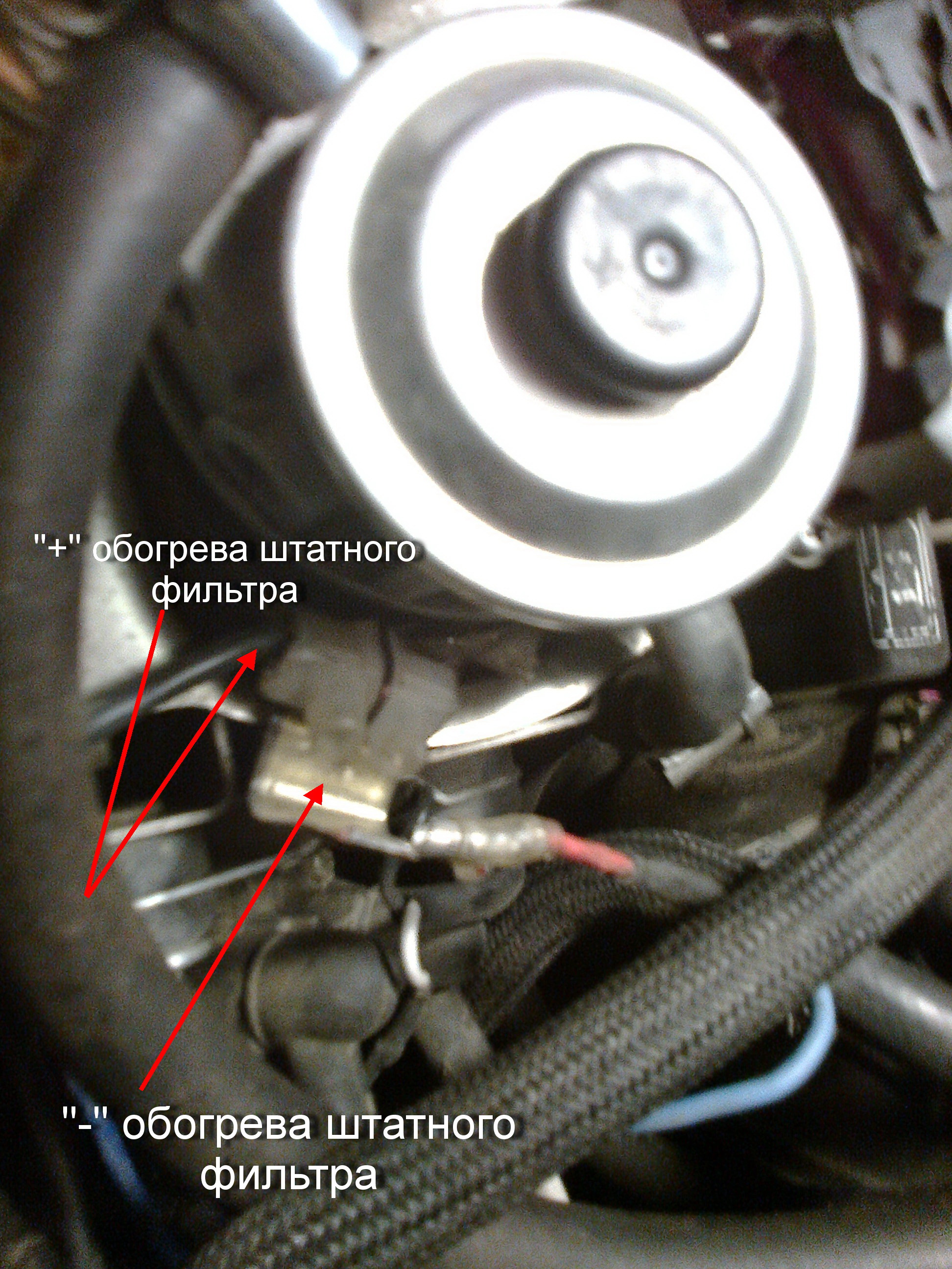

				Я практически с новья езжу без байпаса.И не собираюсь делать этот байпас. Просто стараюсь заправляться на добрых заправках,и конечно с очередной  сменой фильтров, меняю и  картридж СЕПАРа . Если имеются ввиду низкие температуры,запарафинивание картриджа,то тут и байпас не поможет, т.к за СЕПАРом стоит штатный фильтр. Поэтому у меня сделан колхозный подогрев СЕПАРа,штатного фильтра,и трубопроводов соляры.И ниже -25 стараюсь не ездить.

1. Все запитано от одной кнопки  и одного реле с контактами на 30А.И контроль включения-зеленый светодиодик.
2. Ну и сделай подогрев СЕПАРа и не будет тебе проблем.
3. Не езжу ниже -25. Да, стараюсь воздерживаться.Пока есть выбор. На пенсии уже более 5 лет. Ну а случится,думаю все будет ок.

				Ну и вдогонку. Седня сделал фото СЕПАРа,штатного фильтра,трубопроводов соляры. Извините как мог.
