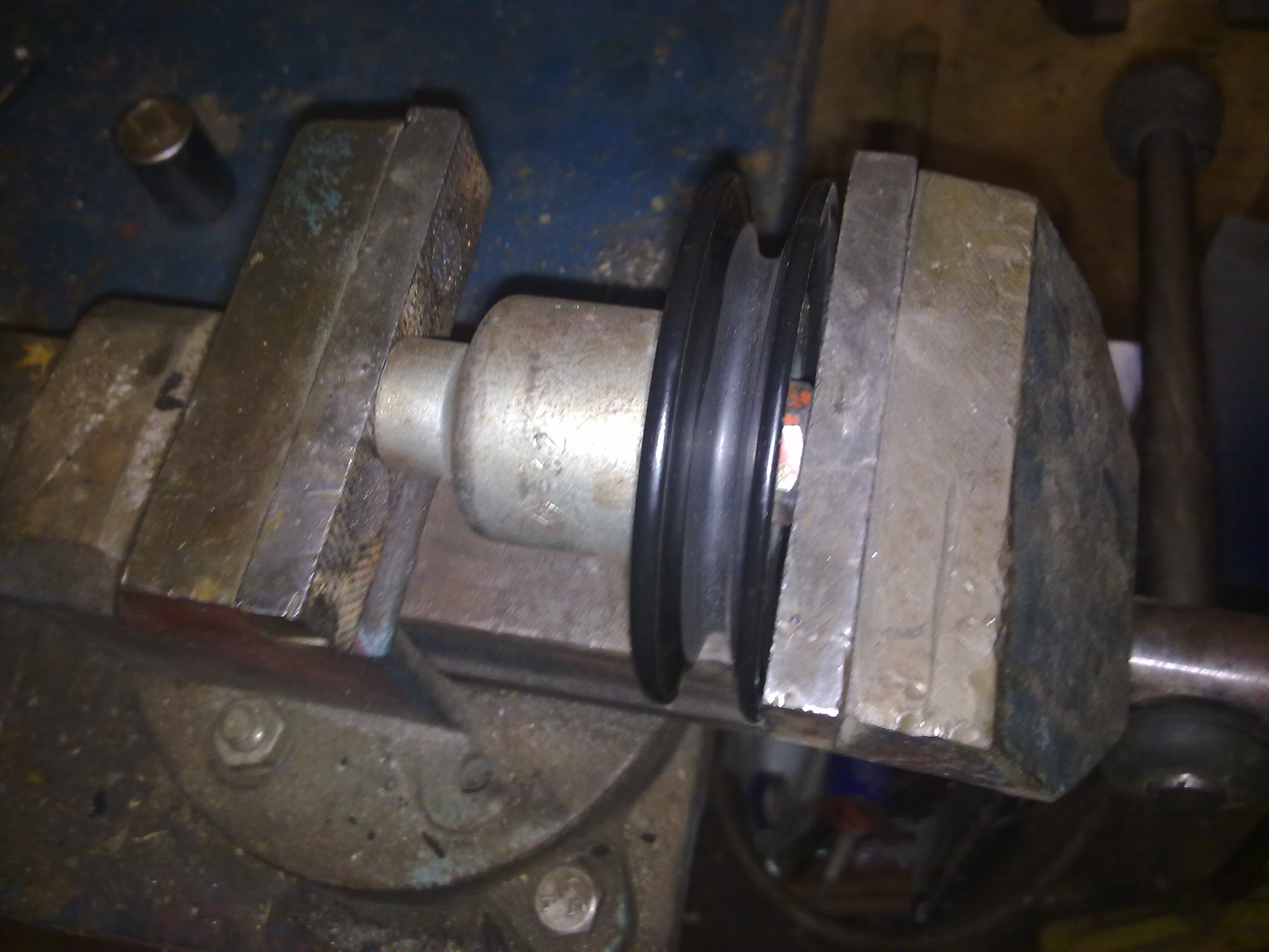

Не мытьём так катаньем... :)

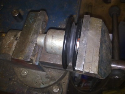

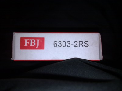

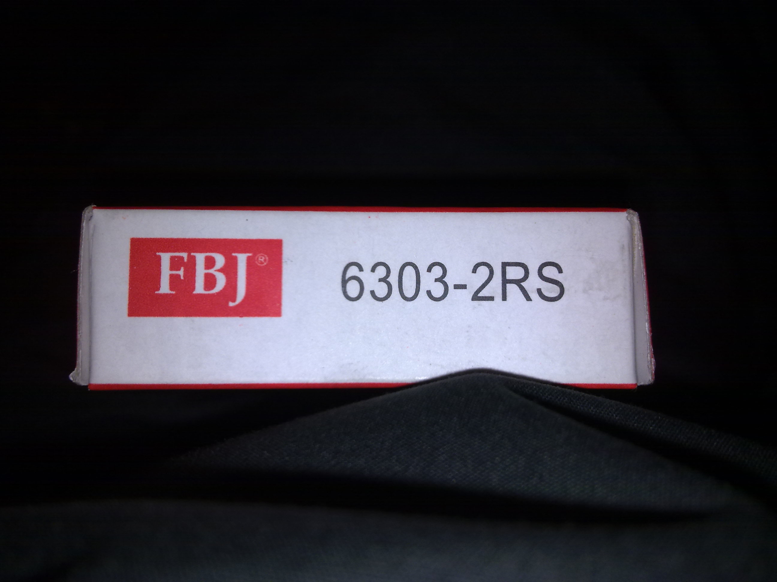

Заказывал подшипник по Экзисту, прислали не то ::-(: .угар на 160 рублей, нестал больше эксперементироват, поехал в НордПодшипник и купил то, что было в наличии( слышал хорошие отзывы от владельцев снегоходов( про минус :) ))

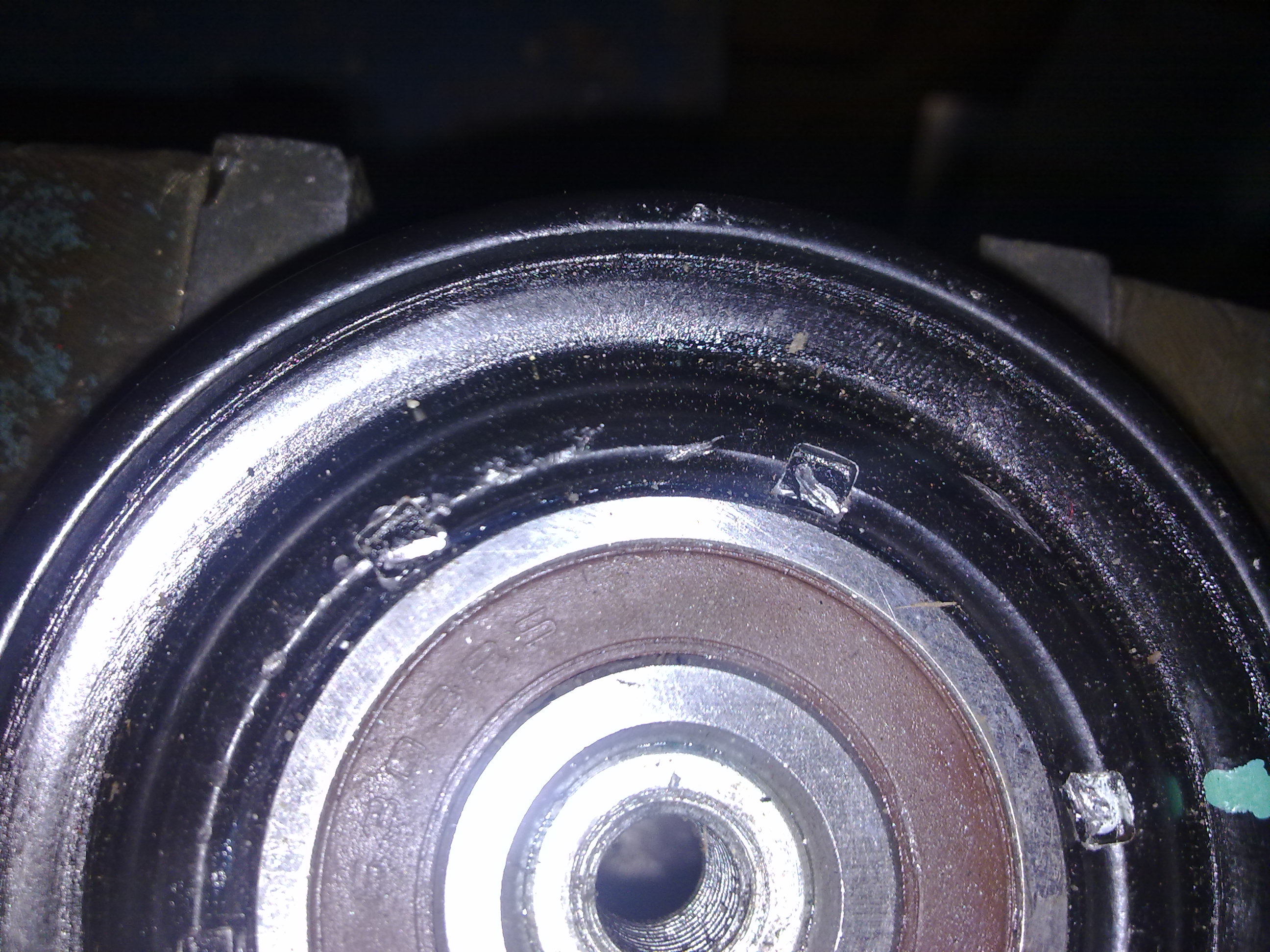

Снимаем ролик(описывал уже как удобнее) и подшипники чейндж...

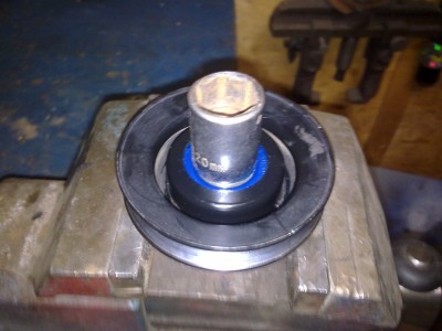

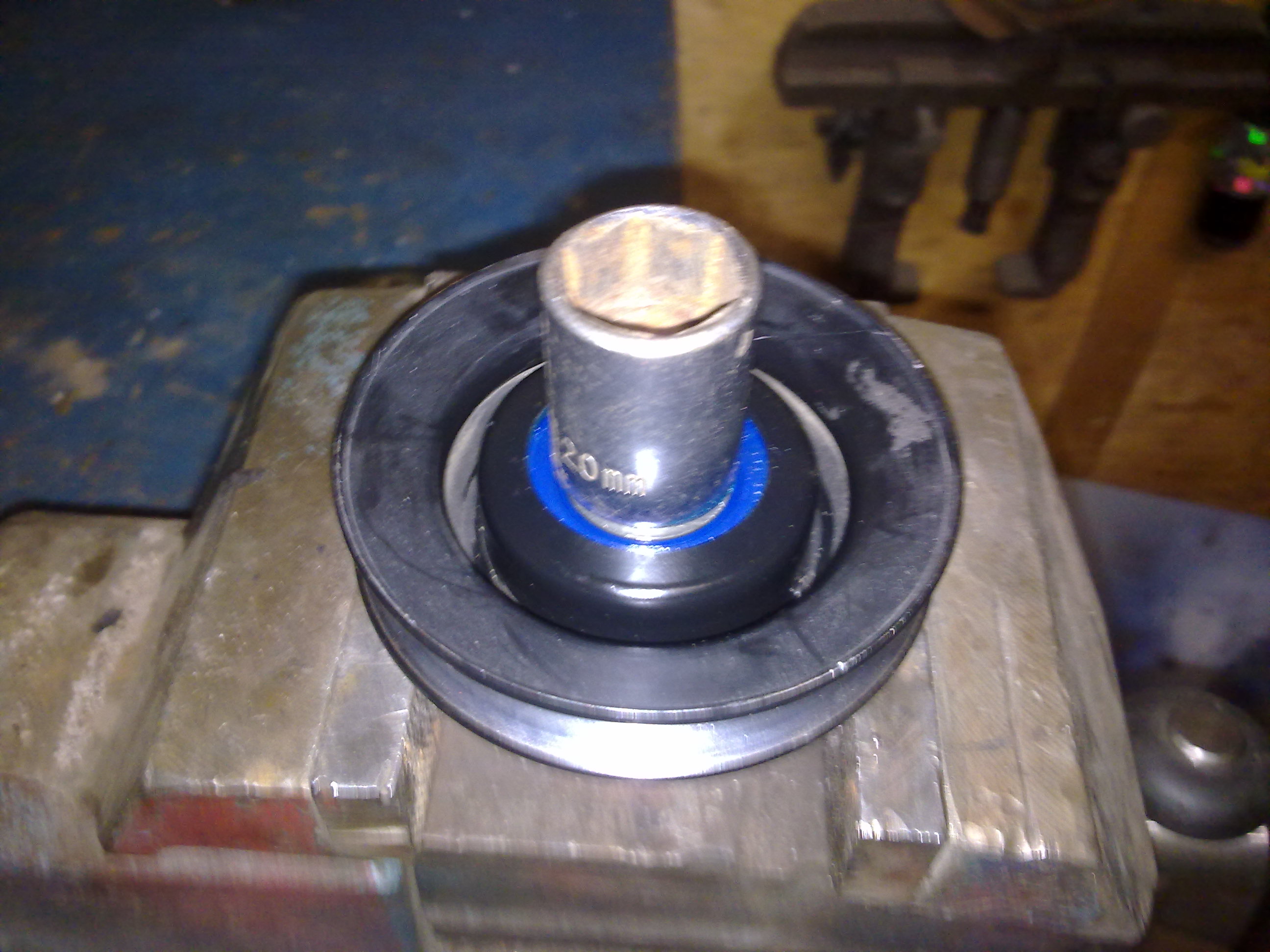

Находим подходящую оправку по диаметру втулки и выбиваем(аккуратно и нежно) втулку/гайку

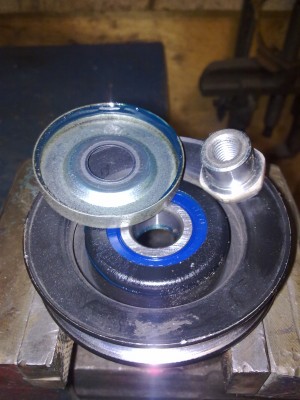

Выбили, выглядет так
Подбираем оправку по внутренней обойме и выбиваем(аккуратно и нежно) весь подшипник из ролика

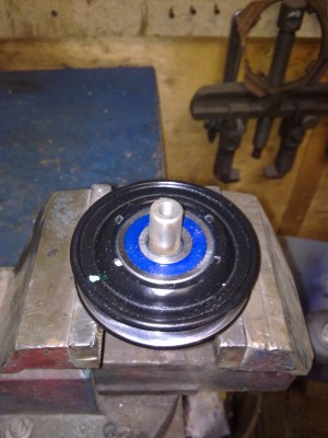

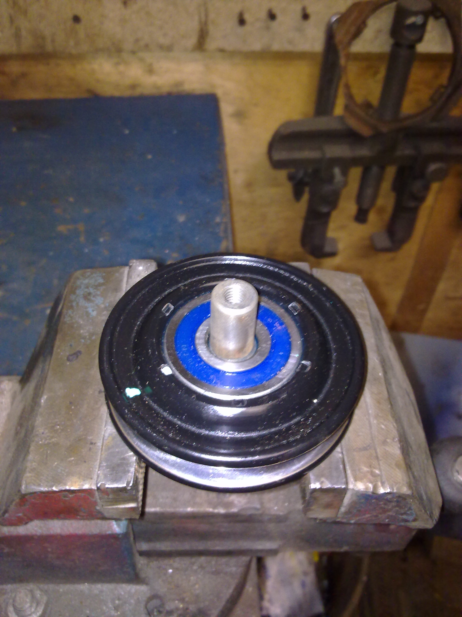

Наставляем новый пошипник и аккуратно/неспеша задавливаем в ролик

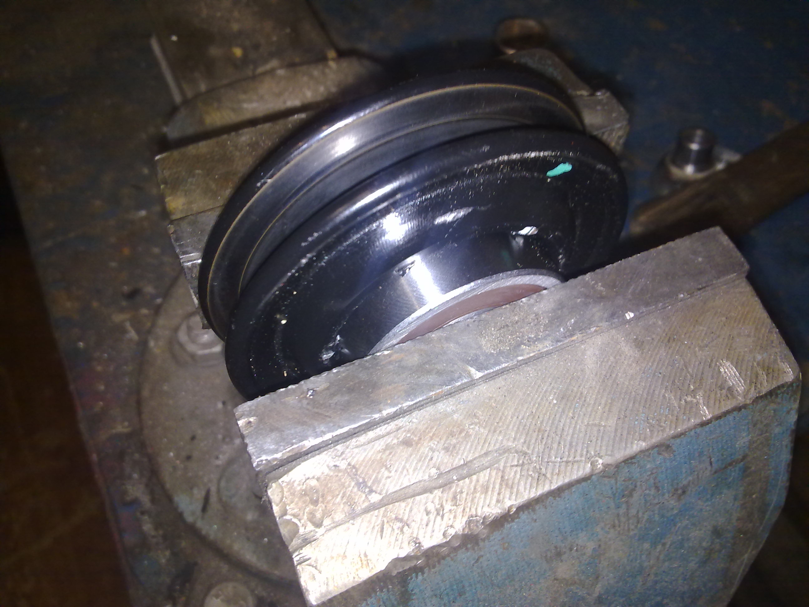

Спресовываем все части механизма чтоб всё встало на свои места(как до начала работы)
Уголком зубила контрим заводские опресовки по внешней обойме
Собираем ролик/ремень-заводим- смотрим- слушаем- довольные идём пить пиво ::-D:
Сёня -15 шумов нет после сборки. Завтра после утреннего старта отпишусь...

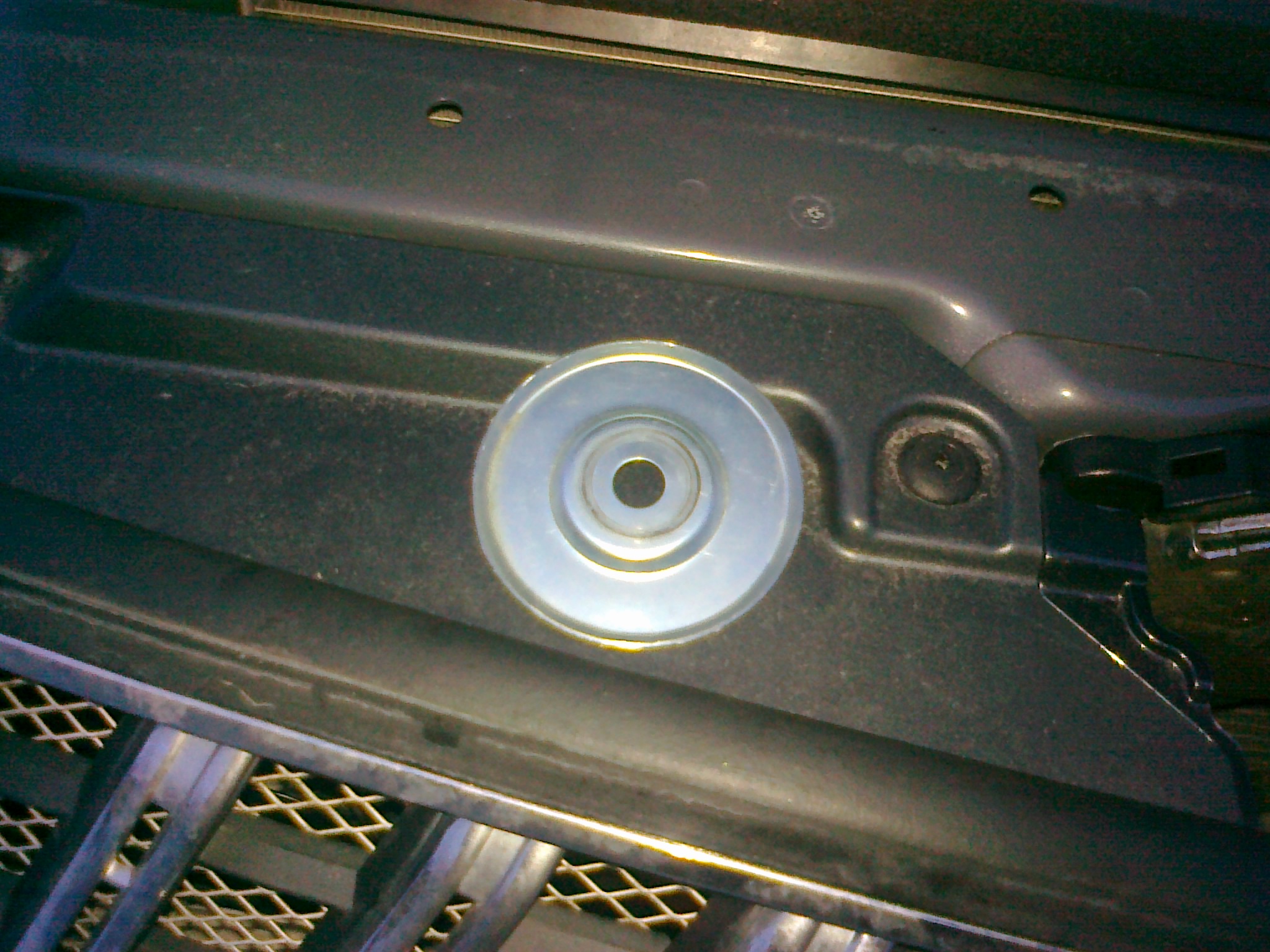

дело было не в бобине... :]:-O:
Завёлся утром- свистит мама не горюй... Ну думаю с новым подшипником это невозможно, давай разбираться.
Свист/шорканье тоже что и было раньше но явно сильнее, так вот когда звук ооочень хорошо слышен, становится понятно что это звук *метал об метал* :)
Выкинул нах внутренний пыльник- тишина... Откатал целый день по городу- тишина... Какую роль он выполняет непонятно- может теплоэкран, может просто типо защиты... Но раз стоит, знач надо так. К вечеру вернулся на работу, сточил на наждаке мм 2 внешней тарелки пыльника(виновница таржества :) ) и собрал всё в зад. Тишина... :*DANCE*:

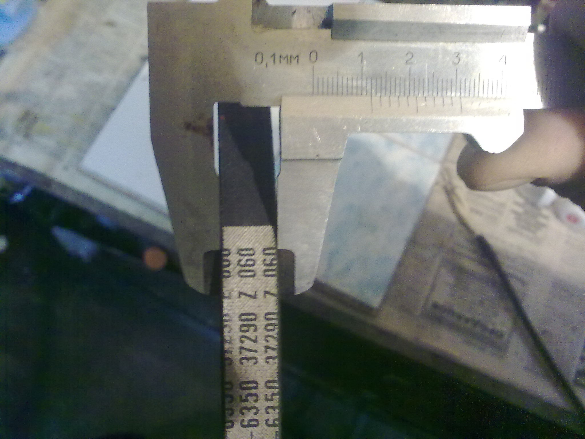

Вчера поменял ремень.
Снял родной ремешочек, померил его ширину -12 мм
:=-O: То есть износился (не всё то золото, что блестит)
ремень кондера, износ 1 мм. , пробег 25.600 км.
поставил зубчатый бошевский 925х13 за 220 р., посмотрим как будет работать.
Снял ролик, внимательно посмотрел ентот пыльник и пришел к выводу, что нет смысла стачивать кромку, не касается пыльник этой кромкой подшипника. Но возможно, что касается в тех местах где точки завольцовывания подшипника. Хотел подложить шайбу, чтобы отодвинуть пыльник от подшипника, но тонкой не нашел, а более толстую ставить стремно, т.к. сместиться и ремень вместе с роликом...
Но все раво...поищу тонкую шайбу и поставлю.
