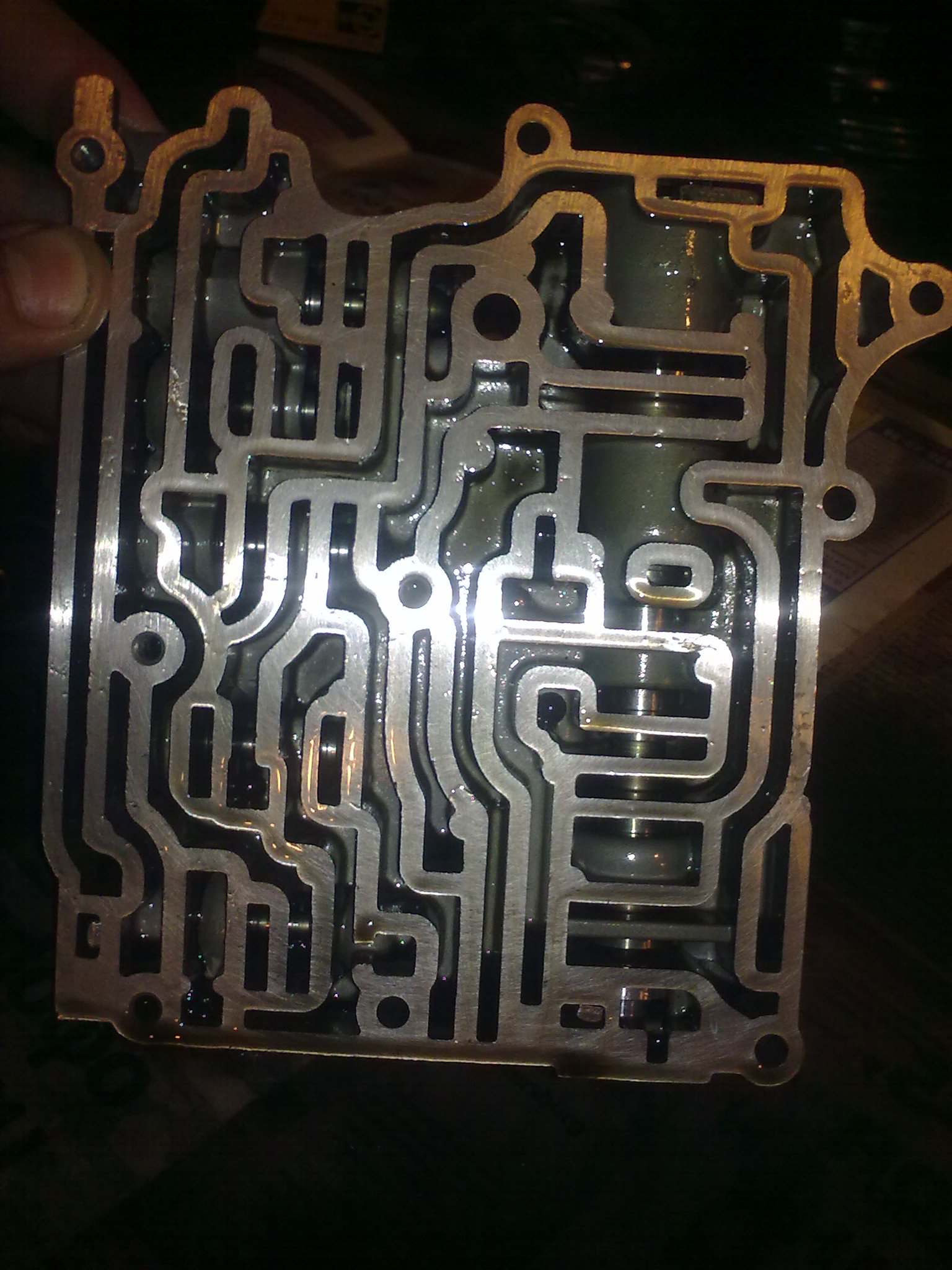

romanoff, фоту глядите, там всё видно.

ZILLA Большое спасибо за фото. Теперь все стало понятно
