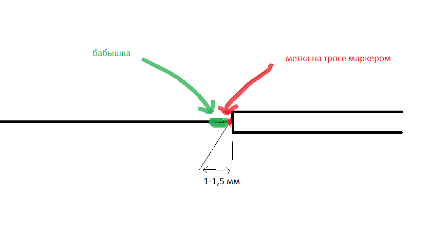

ZILLA, Здравствуйте не могу разобратся с проблемой в коробке v4aw2,у меня Pajero 2 6g72 12кл. Коротышь проблемма вот в чем после замены троса кик-дауна и фильтра в коробке с заменой масла был перелив ATF 2 пришлось откачивать через щуп шприцом и после выведения по верхнюю риску на щупе в движениии начинает мигать D быстро быстро а иногда горит как обычно все остальные индикации работают ровно горят не мигая,при не заведеном движке горит не моргает и еще заметил на холодную утром все нормально но стоит проехать метров 200 начинается моргание в чем может быть причина? И еще не могу разобраться с этой бобышкой на тросике так и лежит в пакетике вроде работает но на 4 переключает после 3000 тысяч остальные в диапозоне 2200-2800 .
- Вложения
- Как я понял должно быть так?
- Безымянный.png (6.79 КБ) 4859 просмотров
- Сообщения: 20456
- Благодарил (а): 101 раз
- Поблагодарили: 1349 раз
проблемы с автоматом V4AW2
на сколько вытягивается тросик при полном нажатии, 34-35 мм? и тросик не должен быть перетянут при отпущенной педали должен быть небольшой провис( слабина):*WALL*: И моргание D ваще не причем, эта коробка чистая гидромеханика. моргать и гореть может ток лампа А/Т.
