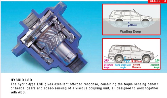

Podzemshik писал(а):Вот что я нашёл!!! http://www.mitsubishi-motors.com.ph/mon ... ture14.php
находка :*THUMBS UP*: ! спасибо!
отвечает почти на все вопросы.... вон и вискомуфта нарисовалась ...
остался вопрос на чем она работает (закрытая - открытая ?). склоняюсь к открытой...
У меня не работает ссылка.
Про что там?

а там hybrid lsd в разрезе... надо в кеше браузера картинку посмотреть - если никто раньше не выложит - вечером сделаю

evserg
Сообщения: 668
Зарегистрирован: 07 июн 2008, 13:23
Откуда: Раменское
Откуда: Раменское-Рязань-Москва
Поблагодарили: 18 раз
Re: LSD и диагональное вывешивание.
Сообщение evserg »
МПС, 4д56, 33''
