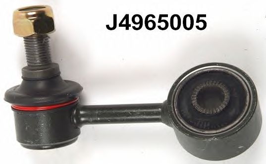

Osaph
- Сообщения: 5
- Зарегистрирован: 04 июл 2013, 18:44
- Двигатель:: 4m40
- Откуда: Бурятия
Re: Взаимозаменяемость запчастей (обобщенный)
Здравствуйте уважаемые !
подскажите пожалуйста с каких автомобилей подойдет данная запчасть ? (стойка штанги стабилизатора)
Нужно узнать есть ли заменяемые подобные стойки на Pajero 2 1994 г
