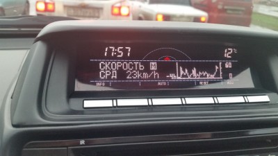

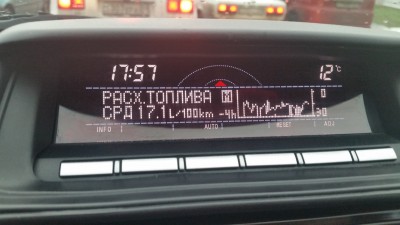

У меня расход в городе до 19, в среднем 17-18... а на прадо 3л 15-16 так что это норм)охота - 88 писал(а):Каков результат поездки к ОД.?!!!!!! У меня такие же проблемы , двигатель 2.5 АТ расход по городу 17-19 л, на Прадо 150 двигатель 3л АТ расход не более 11л.bultuzur писал(а):Всем привет! Мне бы ваш расход:) Итак, у меня второй спорт 2014года, обкатку прошел, сейчас 4000т/км, 3000бм. не превышал. Печка ест литр, 4*4 еще литр, расход по городу, 20л. + - 4 литра! На трассе 16л.! 13л. вообще ни разу не видел! В понедельник, 16го еду к дилеру, выяснять причину.
Расход сильно зависит от условий... посмотри на БК среднюю скорость... и спроси у того у кого расход 11, все сразу станет на свои места.

чтобы понять ваш расход напишите данные с БК а именно Данные среднего расхода(AUTO) И данные средней скорости(AUTO) Важно чтобы данные были заполнены за последние 4 часа.
Пример на фото.
Пример на фото.

Вы среднюю скорость машины укажите я выше писал...вот тогда и оценим расход. А то один едет до работы со скоростью 80 км без особых остановок, а другой чалится с остановками каждые 350метров.
Ну а если у вас зимой с вебастой и на мудричах 10....либо у вас МКПП и средняя скорость высокая, либо вы ошиблись)
