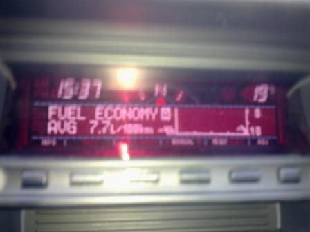

Вчера возвращался из Одессы. Трасса 550 км. средней паршивости, где не разогнаться, не придавить на гашетку. решил поэксперементировать с расходом на разных скоростях. Засекал на пробегах от 50 до 100 км при ненагруженной трассе с незначительными горками и спусками. Обнулял расход перед каждой новой засечкой. Сам в машине. Полный бак. Без кондея. Задний привод. Температура воздуха от +15 до +19. Резина сток. Итак результаты, которых и сам не ожидал
120 км.час- расход 12,7л
110 км.час- расход 10,8 л
100 км.час - расход 10,6л
И внимание,
скорость 80км.час- расход 7,7 л.!!!!
Понятно, что тошнить по трассе 80 км неприятно, но если вдруг кому надо съэкономить, на нашем движке запросто!
Кроме того, нет смысла ехать со скоростью 120, если уже со скоростью 110 расход будет на 2 л. на сотню меньше!
Может быть кому пригодится....

Не нужно было обнулять!!Цифры были бы совсем другие,ваш метод ничего не доказывает,этот расход только на том отрезке который вы проехали,выложите фотку вашеи среднеи скорости.Если бы вы ехали все 500 км без обнулении и показали вашу среднюю скорость таких цифр бы не было.Чудес не бывает)))Не может три литра хавать как ваз 1.5 ))))У самого бензинка,без обнуления компа,выезд из города на панели 17,5 при скорости 80 км.ч и растоянии примерно 100км расход показал 10.5 литров,при том что дорога пустая и цель была добиться низкого расхода т.е плавный разгон накат-торможение дв-лем.

placebo79 писал(а):Не нужно было обнулять!!Цифры были бы совсем другие,ваш метод ничего не доказывает,этот расход только на том отрезке который вы проехали,выложите фотку вашеи среднеи скорости.Если бы вы ехали все 500 км без обнулении и показали вашу среднюю скорость таких цифр бы не было.Чудес не бывает)))Не может три литра хавать как ваз 1.5 ))))У самого бензинка,без обнуления компа,выезд из города на панели 17,5 при скорости 80 км.ч и растоянии примерно 100км расход показал 10.5 литров,при том что дорога пустая и цель была добиться низкого расхода т.е плавный разгон накат-торможение дв-лем.
Безусловно, без обнуления цифры были бы другие. Кроме того, в режиме "Мануал", который не обнулялся, средний расход получился 11.0л. Но, задача была проверить расход топлива на разных скоростях движения.
При этом обнулялся после каждых 50-70 км с изменением скоростного режима на круизе.
Естественно расход замерял без учёта прогрева, обгонов, горок и т.д. Цель была не замер среднего расхода, а расход скорости при разных скоростных режимах. Итак, при 120 км.час - 12.6л, 110 - 10,7л, 100км.час - 10,5л, 8окм.час - 7.7-7.9 л.
Т.е., оптимальный скоростной режим - 110км.час, экономный, что б доехать - 80...
