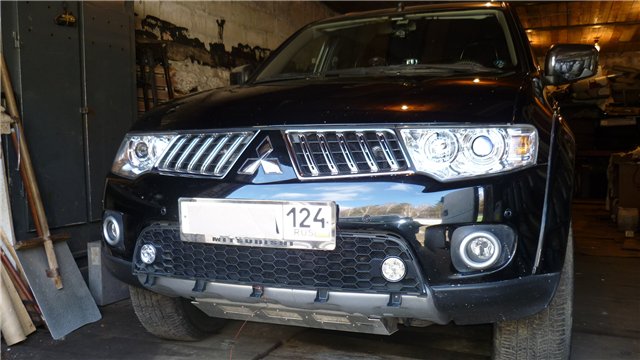

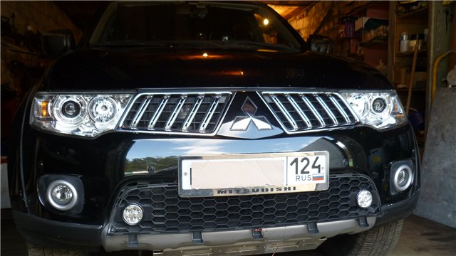

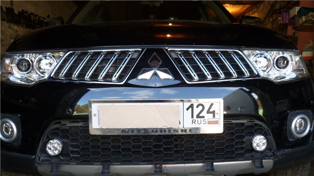

Во! самый грамотный вариант по моему мнению, и сделано, вроде, качественно! Респект и уважуха! Очень хочется услышать подробное описание процесса. Что за детали, какие материалы для изготовления посадочных мест.aland писал(а):долго присматривался,ходил вокруг да около и подумалось чтобы всё было по фен шуюнадо круглые дхо ставить.причём встроить чтобы не казались инороднымирешотку пока не ставил,думаю над алгоритмом включения-выключения.да и время надо выбрать.поставлю-отпишусь

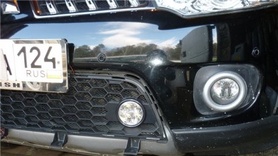

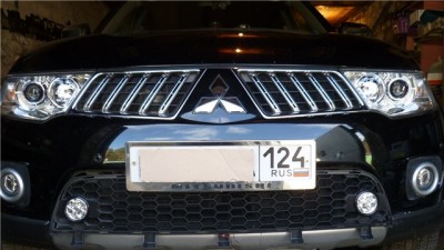

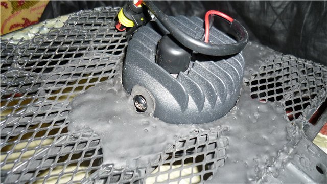

сфотал как будет выглядеть,прикрутил на проволку к родной решёткеделается просто-вырезаем место под дрл,всталляем на место смазав какойнибудь смазкой чтобы не прилипла и можно заменить в случае чего делаем Г образные крепления замуровываем их тоже.можно эбоксидкой с наполнителем,шпатлёвкой со стекловолокном,я заполнил термоклеем.

Ну весь прям в кругляшках

Re: Куда поставить DRL?
ну дык чтобы усё по феш шую было
только впереди,на решетке радиатора,см.фото далее
