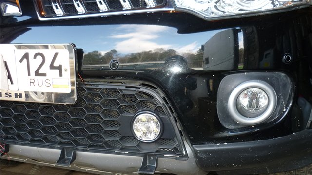

aland
сфотал как будет выглядеть,прикрутил на проволку к родной решётке
делается просто-вырезаем место под дрл,всталляем на место смазав какойнибудь смазкой чтобы не прилипла и можно заменить в случае чего делаем Г образные крепления замуровываем их тоже.можно эбоксидкой с наполнителем,шпатлёвкой со стекловолокном,я заполнил термоклеем.

sn1
Ну весь прям в кругляшках :)
Re: Куда поставить DRL?
Добавлено: 28 апр 2012, 14:26
aland
ну дык чтобы усё по феш шую было ::-D:
