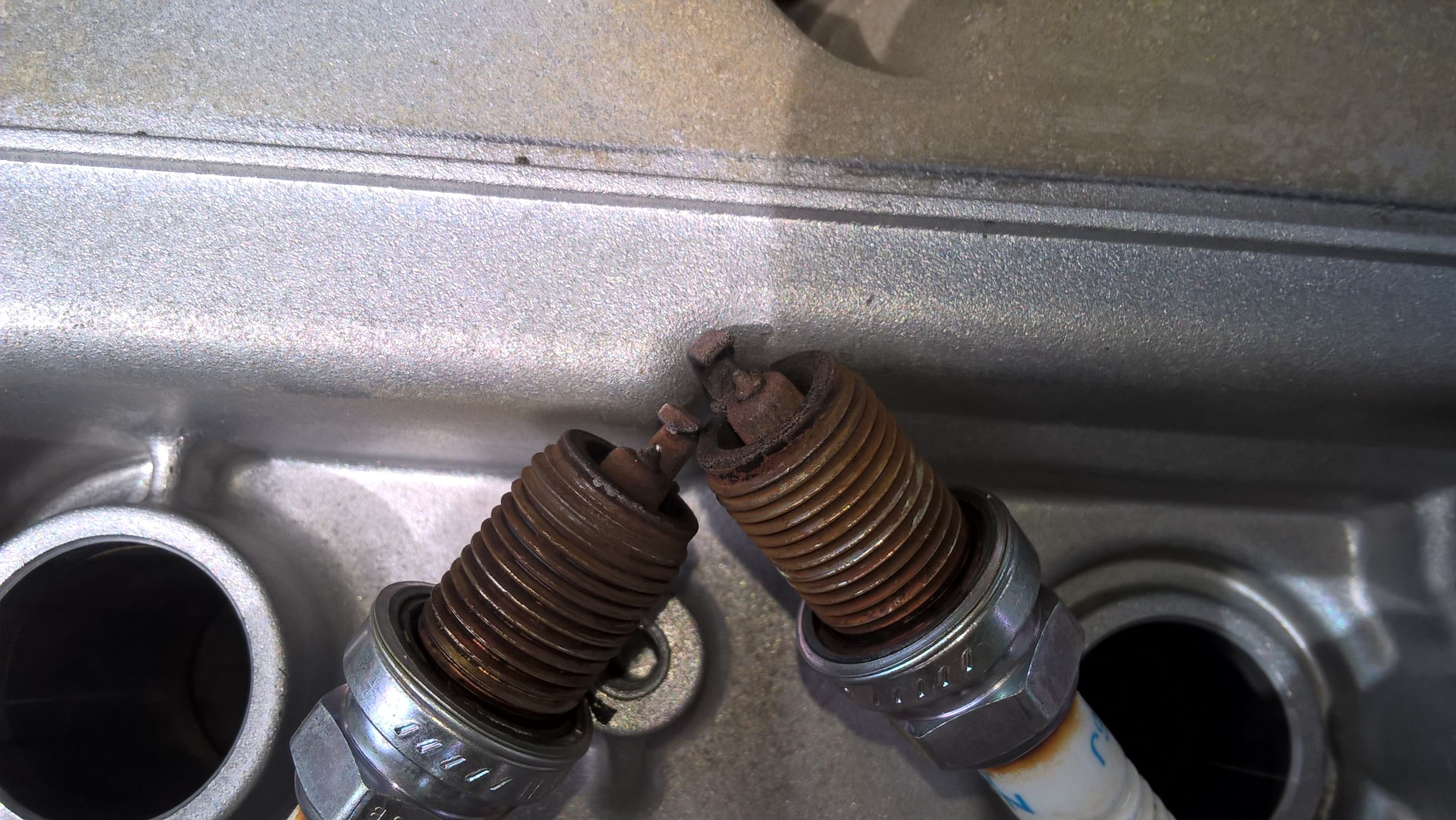

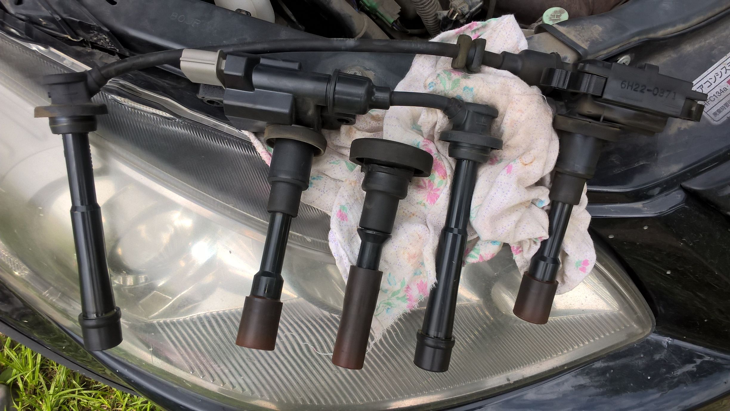

Re: Взаимозаменяемость запчастей (информация в первом посте)

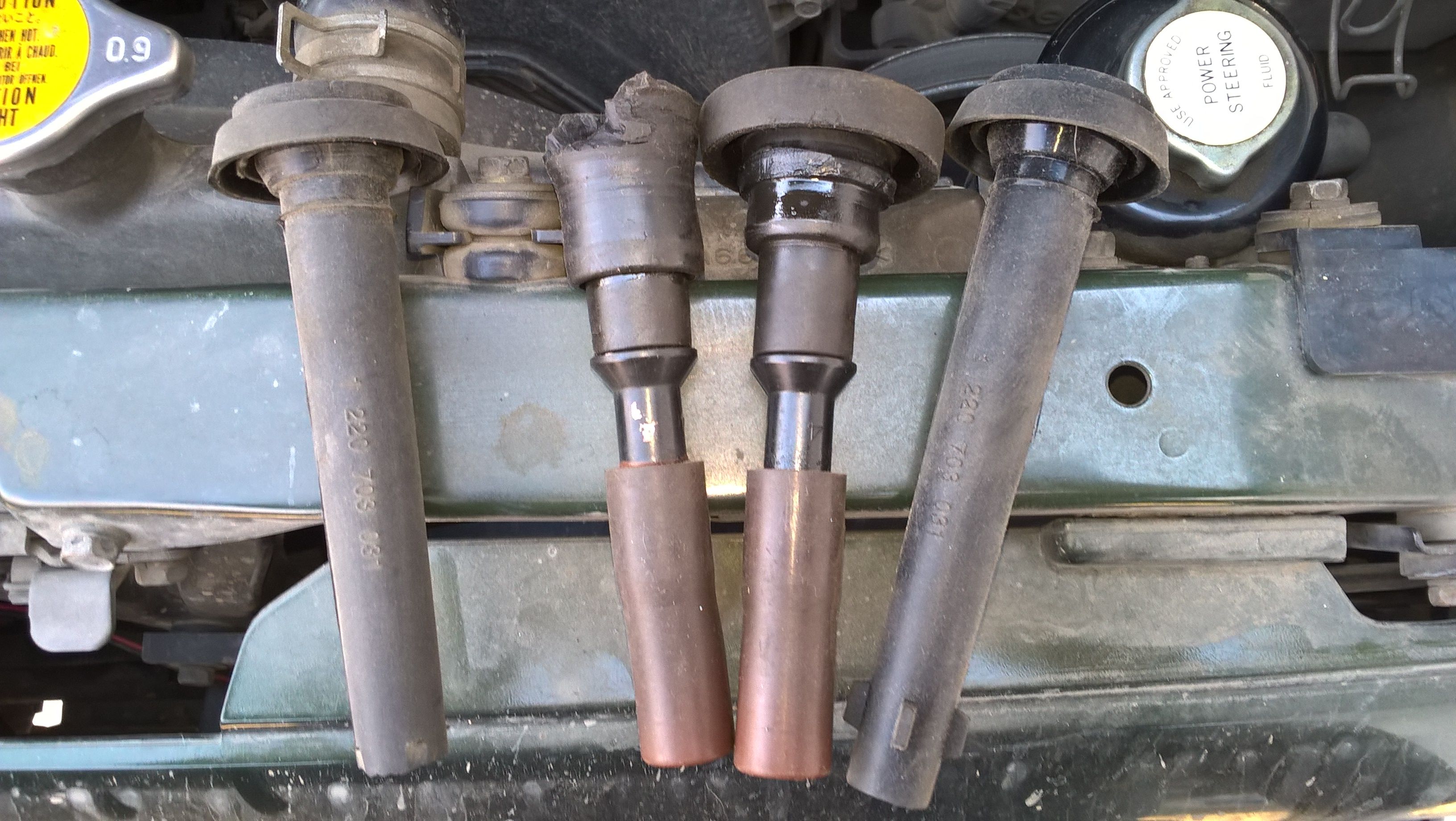

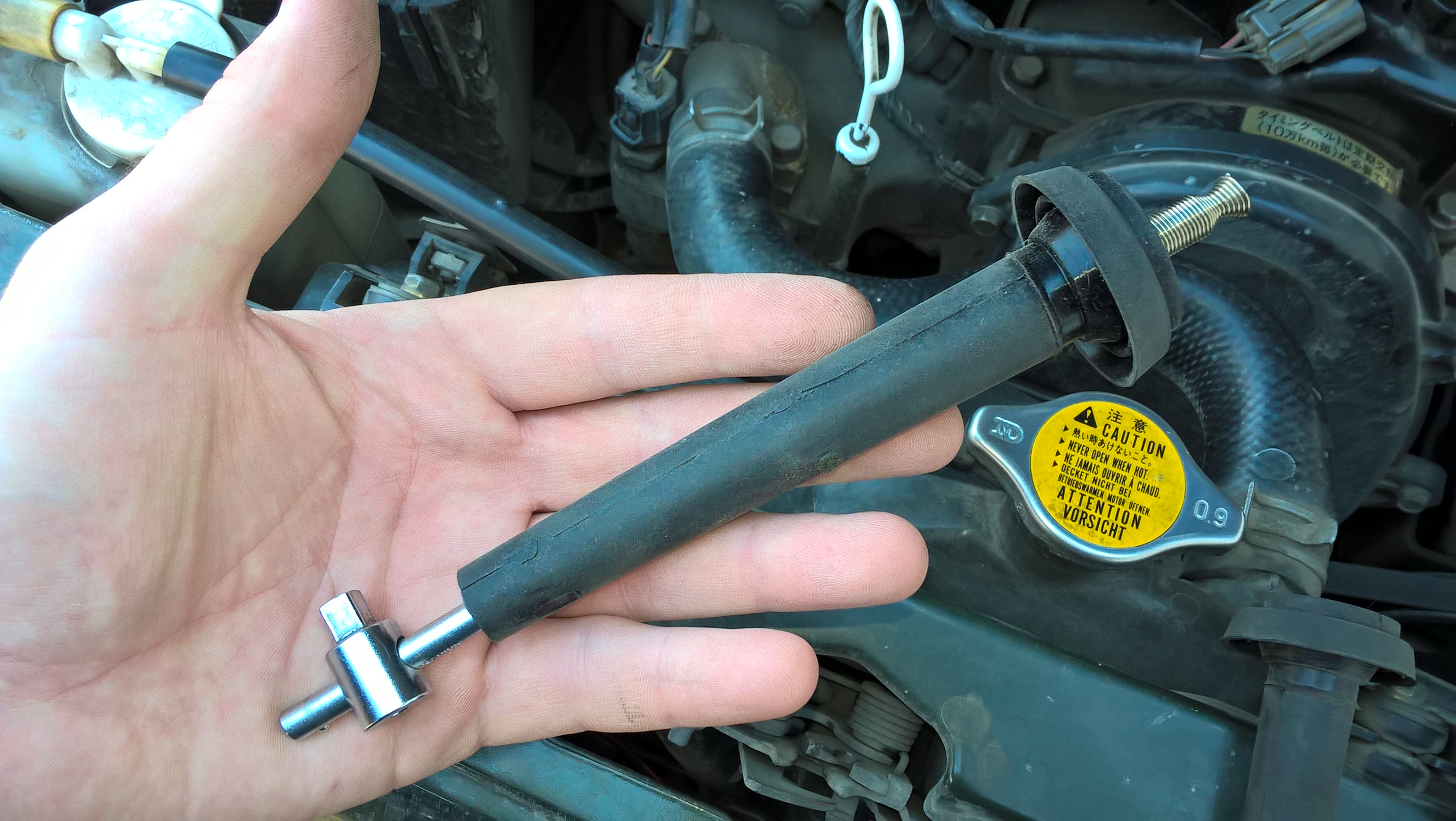

Сегодня я решил один из основных вопросов - что делать со свечными наконечниками? Правильный ответ = заменить!
Bosch 1 220 703 031 -ссылка на экзист. Наконечник для ЗМЗ 405, так что кто-то может и в местных нашеавтомагазинах спросить
Не помню точно как я на них вышел, увидел фото на драйве, показались похожими, пробил ценник - ~200р штука.
Решил рискнуть, заказал.
Все видно по фото.
Усики (как на правом наконечнике) срезаем. По длине я подрезал один наконечник по середине "усика", другой по нижней кромке (так плотнее поджимается катушкой). Может и вообще без подрезки можно обойтись.
Пружинки ставим свои родные.
Все видно по фото.

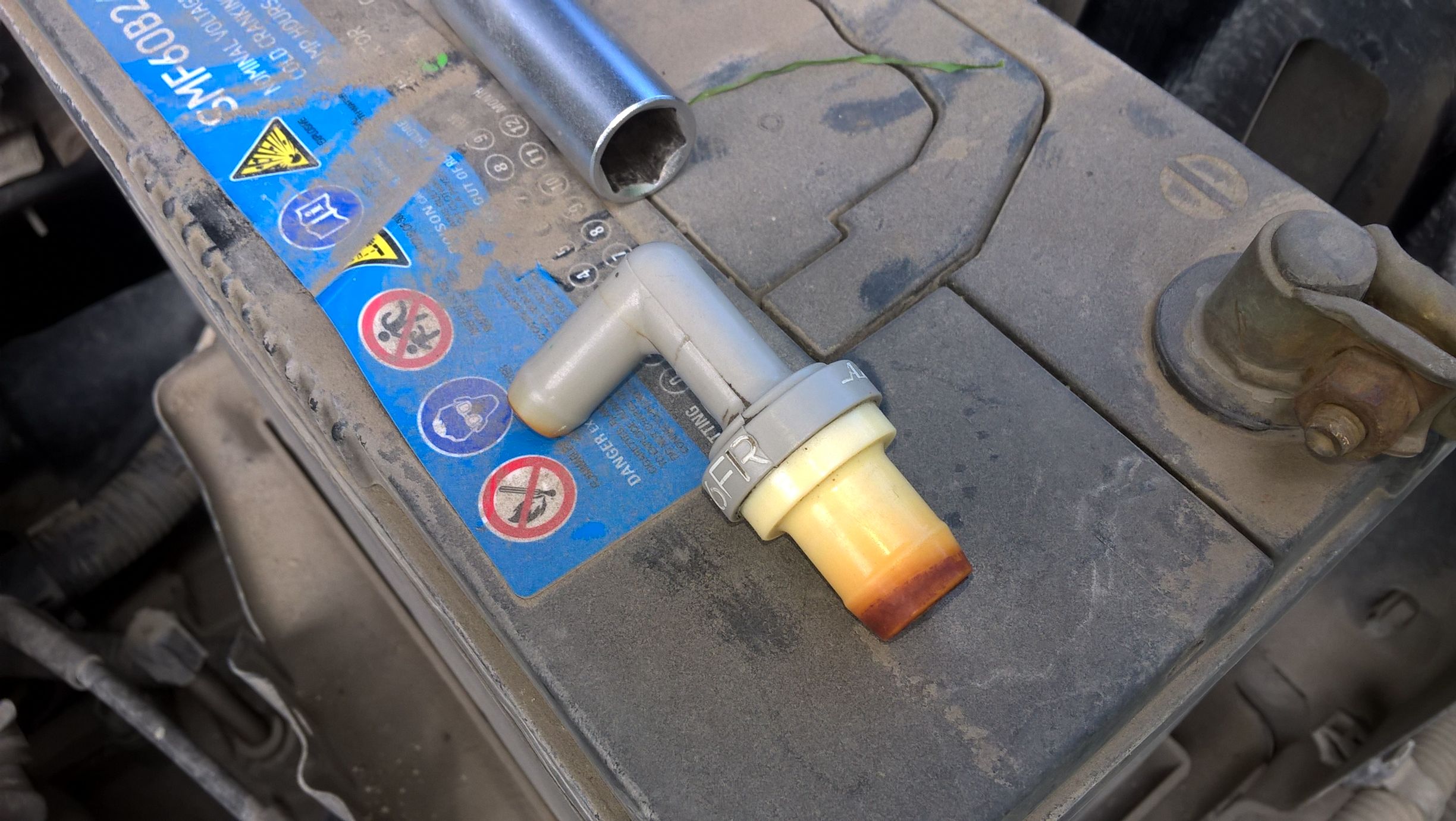

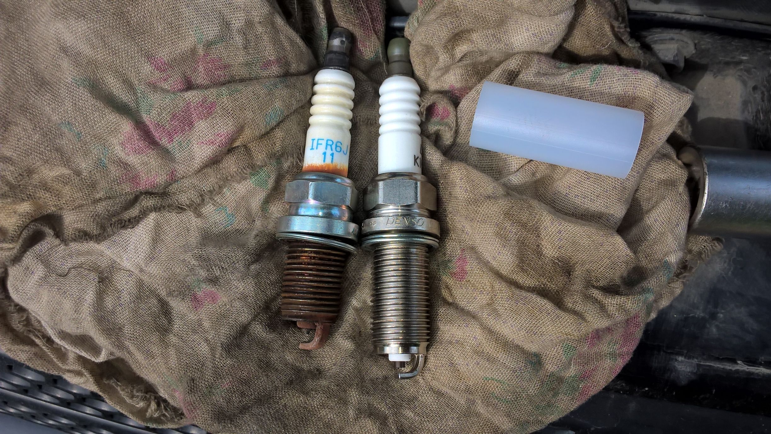

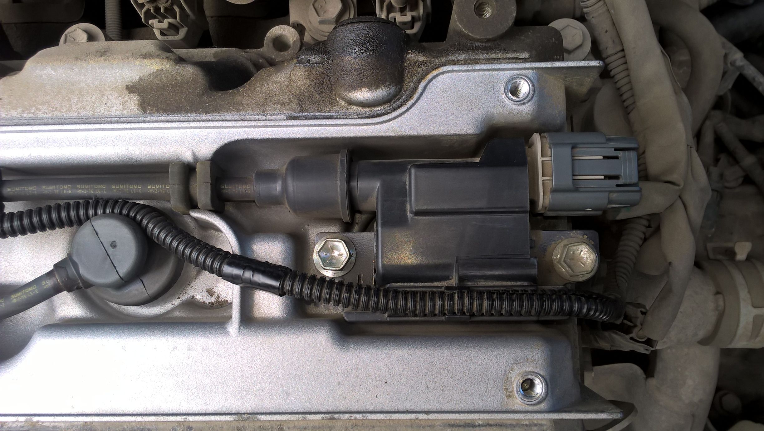

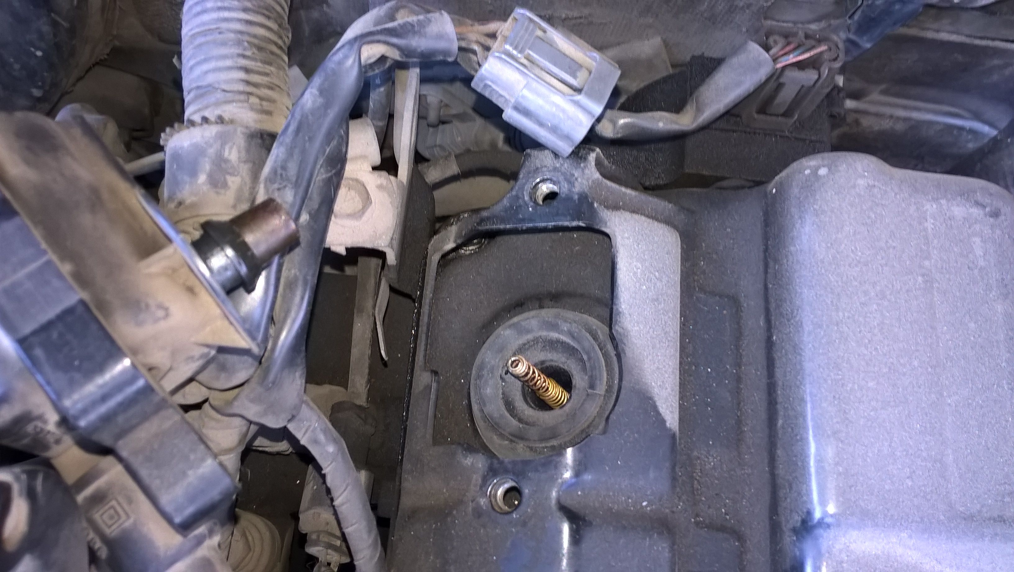

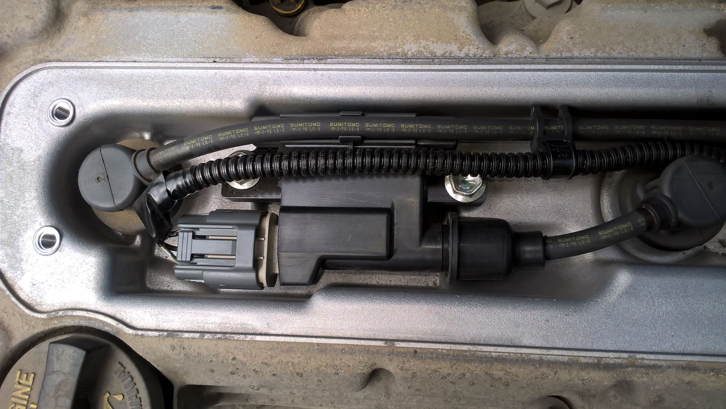

На прошедших выходных довелось поучаствовать в замене свечей на suzuki SX4.
Интересно, что по применимости в exist проходят оба варианта свечей, и длинные и короткие.
Катушки и их наконечники очень похожи на наши. Разъем вообще один в один. Попробовать заменить я тогда поленился.
есть аналоги
есть аналоги
