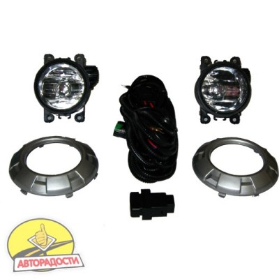

ЗЫ. Фотки окантовки нет,случаем? Чтобы понять, сколько диодов покупать.

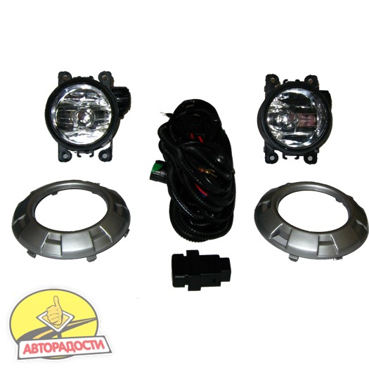

Тезка, а фотки окантовки нет, случаем?

Андрей!
Мы же в РФ, не в арабских странах. ::-D: Тут ничего не заблочено.
Навскидку:

Lebed писал(а):Андрей!
Навскидку:
Что-то не удалось найти. Посему и попросил. Спасибо!
ЗЫ. Итого, надо 16 диодов. Осталось понять, какого максимально диаметра подойдут.
