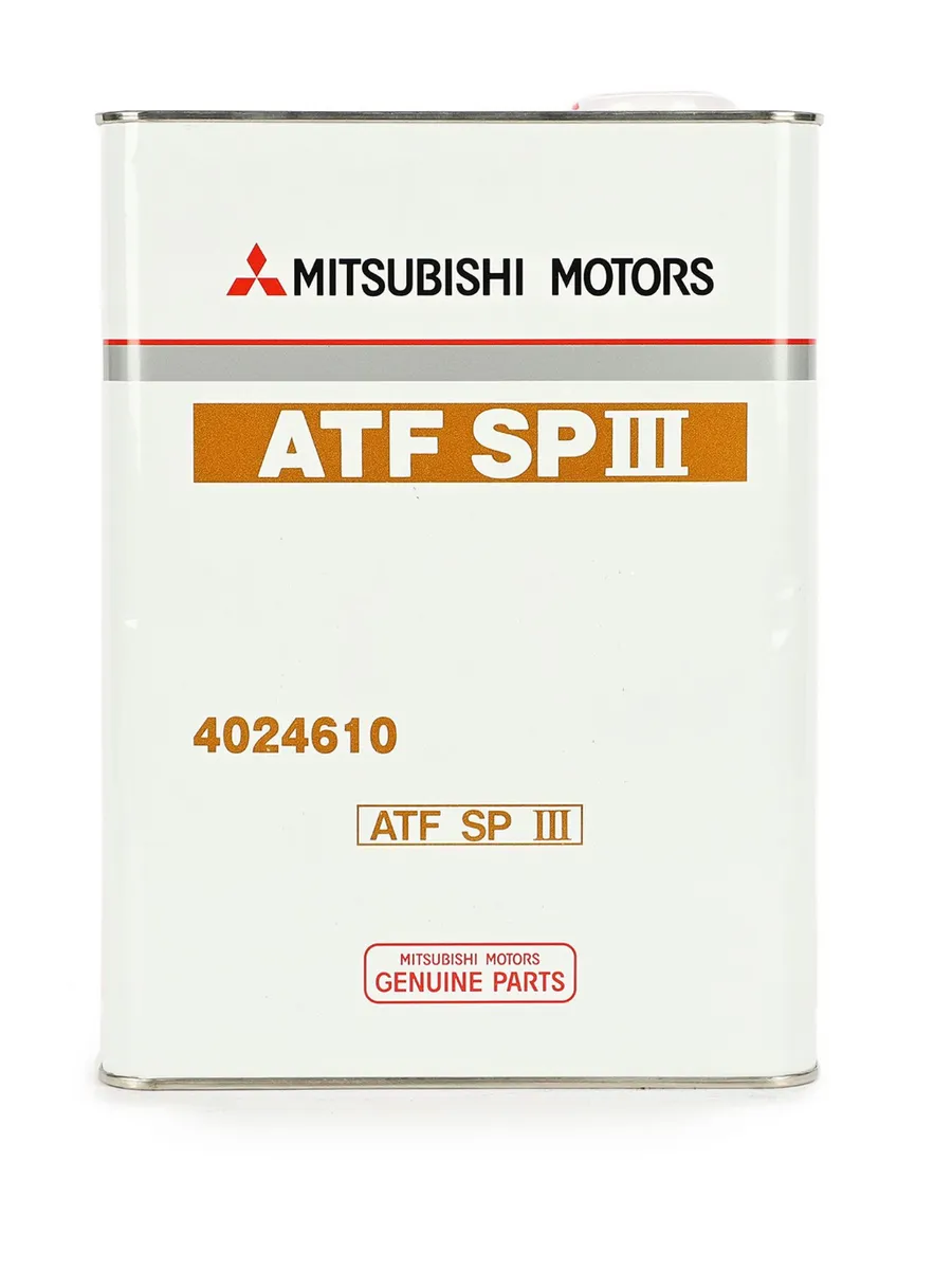

ИзображениеИзображениеПодскажите, есть какое отличие масла которое в черной пластиковой таре (Тайланд) и белой металлической (Япония) и какое лучше взять? Тут обсуждали масло в пластике, но канистра была немного другая и вроде как из Сингапура. А также может подскажите авторитетного продавца, чтоб на паль не нарваться?

Я беру всегда в железе в автодоке (в прошлом году брал), Проблем не было с подделкой. Пластик легче подделать.
Надежный (относительно) товарищ ANTON MYGT ,блогер- продавец . Рассказывает, как подделки отличить у тех же железных канистр, например. Есть на рутюбе и ютюбе. Торгуют посылками и через валбересс, у них склад в новосибе . Я у него мобил брал через валберрес. Все хорошо. Для акп то же было, но дорого у него.
