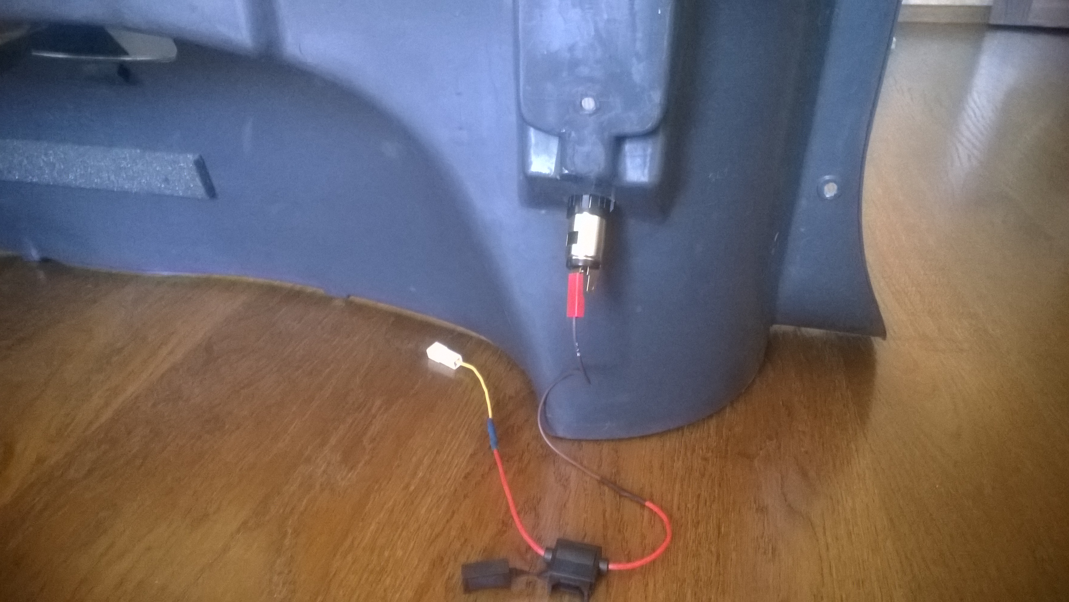

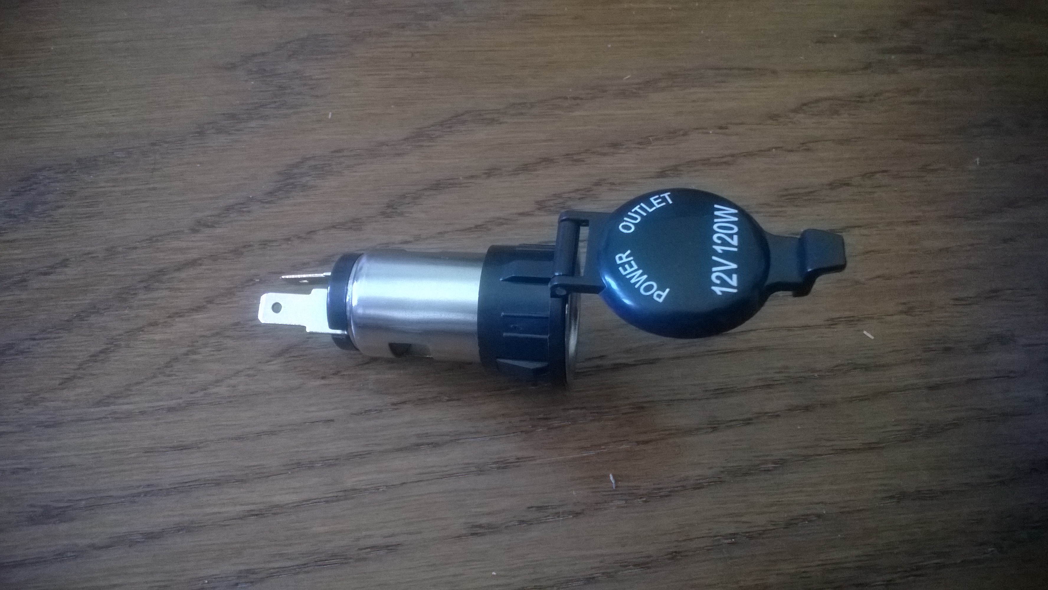

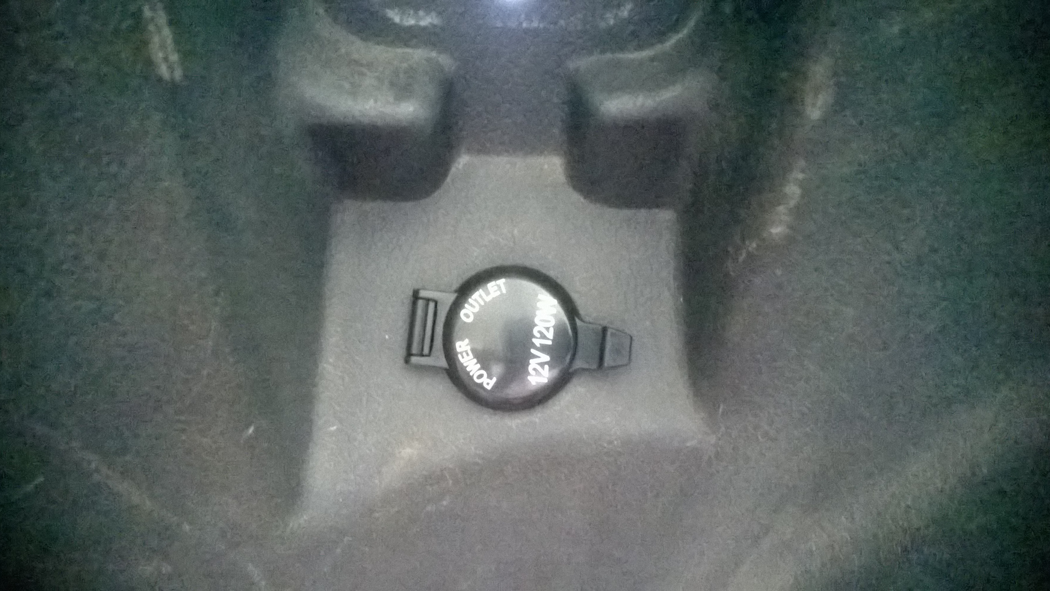

Народ, подскажите, что может быть: не работает розетка в подлокотнике, розетка в багажнике работает. Демонтировал подлокотник, добрался до прикуривателя, убрал сгоревшую вставку и поставил проволочку. Пофиг - все равно не работает.
Какие могут быть еще варианты? Как вытащить само гнездо прикуривателя/розетки? Уж очень плотно оно там сидит, не ясно как вынимать.
- Needle
- Сообщения: 501
- Зарегистрирован: 14 авг 2008, 16:32
- Мой автомобиль(и):: Pajero IV 3D
- Поблагодарили: 6 раз
Re: Не работает прикуриватель - доп розетка.
Нашел косяк. Оказалось, что проволочка была медная, но в лаке - с обмотки трансформатора, поэтому проводимость была минимальная. Пока не прозвонил сопротивление, понять не мог в чем дело, почему не работает прикуриватель.
Заменил на оловянную проволоку от припоя

Прекрасно езжу без проволочек, никогда не было проблем.ednet писал(а):Что за дефицит проволочек нормальных, как ты без низ ездишь вообще...Needle писал(а):Нашел косяк. Оказалось, что проволочка была медная, но в лаке - с обмотки трансформатора, поэтому проводимость была минимальная. Пока не прозвонил сопротивление, понять не мог в чем дело, почему не работает прикуриватель.
Припой, как по мне, на такое мощное относительно потребление - не очень хорошая задумка. С другой стороны- лишь бы самому нравилось))
Припой в данном случае - это тот же плавкий предохранитель, который там и был. Если будет высокий нагрев, он расплавится и все.
Есть, конечно, риск, что он расплавится раньше, но тут только опытная эксплуатация покажет.
