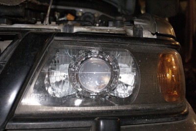

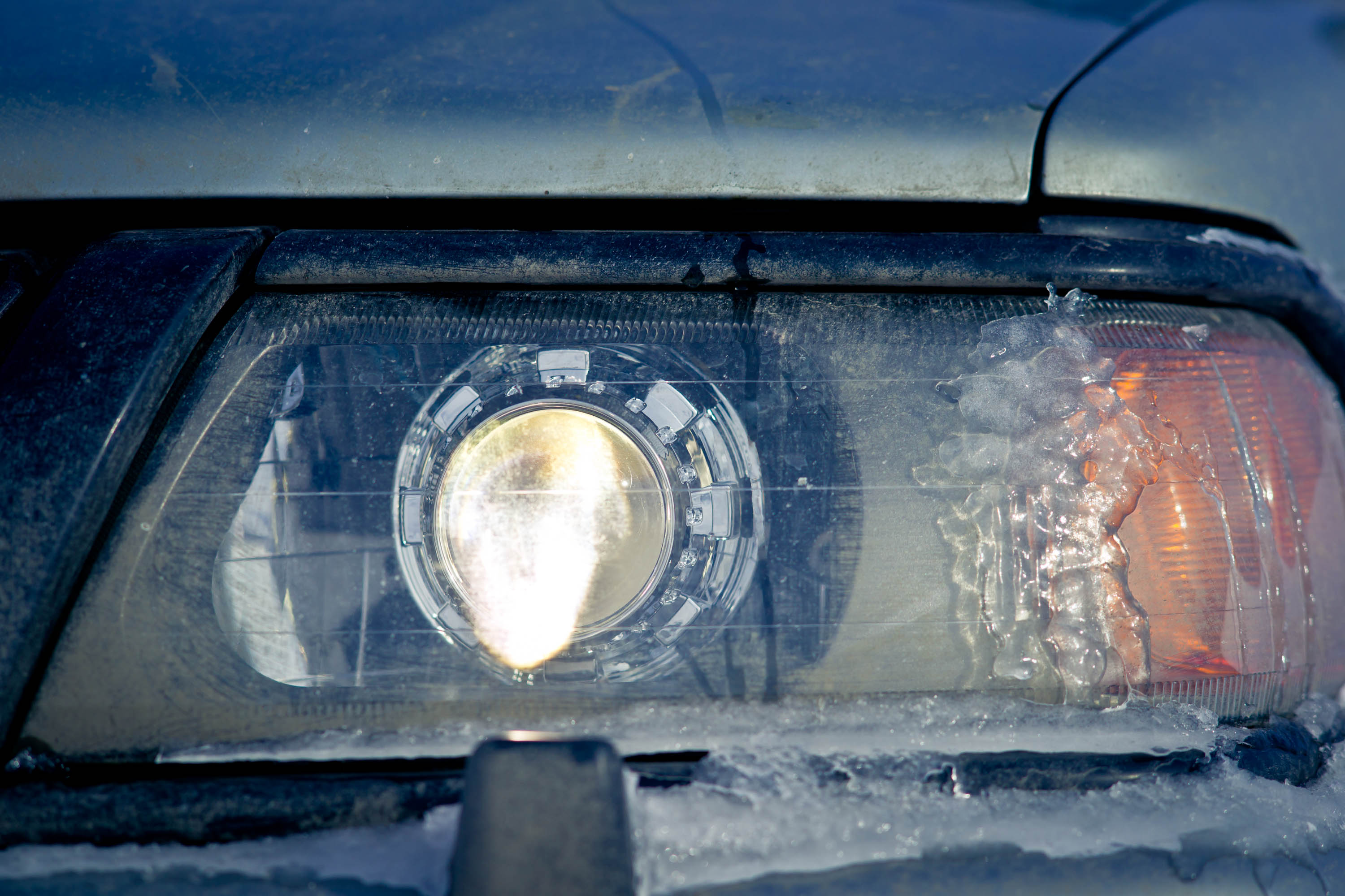

Все же выкладываю фото пажерика с работой "фокса"

Помыл бы фарку-то что-лиMAXRUS писал(а):Все же выкладываю фото пажерика с работой "фокса"

Помыл))))Бегемот писал(а):Помыл бы фарку-то что-лиMAXRUS писал(а):Все же выкладываю фото пажерика с работой "фокса"

Ну!! Совсем другое дело!!MAXRUS писал(а):Помыл))))
Теперь ощущения и впечатления. Думаю ни для кого не секрет, что штатный свет ну дюже говененький. Но этого мало -
MAXRUS писал(а):Меняйте люди штатный свет. Это того стоит.
Сказал "а", говори "б"MAXRUS писал(а): Правдадорого

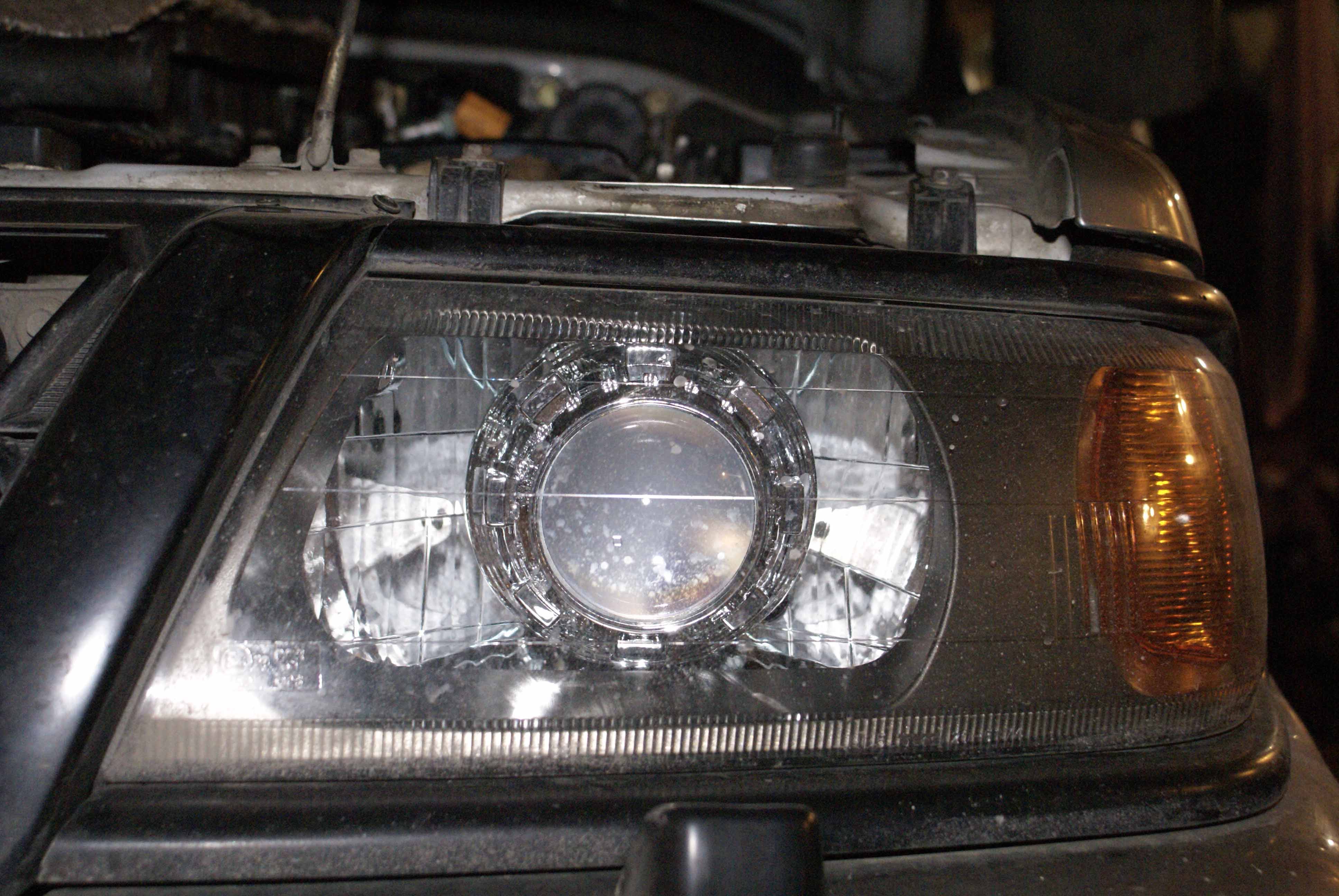

Пост, для тех кто на вторых паджериках занялся переделкой.
Нашлось не плохое местечко под блоки розжига см. фото
