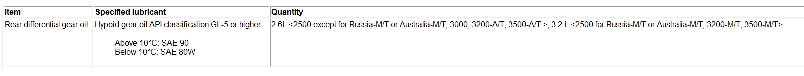

Оффтопить, так оффтопить,
LUBRICANT
Item
Specified lubricant
Quantity
Rear differential gear oil
Hypoid gear oil API classification GL-5 or higher
Above 10°C: SAE 90
Below 10°C: SAE 80W
2.6L <2500 except for Russia-M/T or Australia-M/T, 3000, 3200-A/T, 3500-A/T >, 3.2 L <2500 for Russia-M/T or Australia-M/T, 3200-M/T, 3500-M/T>
Разные они, разные!
LUBRICANT
Item
Specified lubricant
Quantity
Above 10°C: SAE 90
Below 10°C: SAE 80W
Разные они, разные!

Странно, но я отчетливо помню что 3 пузырька масла вливается со свистом, на подъёмникеDenisR писал(а):Кстати этим же грешат официалы меняют масло в мосту когда машина на подъемнике, мост вывешен и развернут масла заливают где-то на 0.5 литра меньше чем требуется.

Так коробка то ручная, я о чём и толкую, что разные задние редуктора на автомате и на ручной коробке. Пойду скопирую страничку из руководства

провел небольшое исследование по asa по двум имеющимся у меня vin-ам (мой и alex_sh)
3.2 автомат и ручка балки заднего моста одинаковые редуктора одинаковые
посмотрите те у кого 2,5, или дайте пару vin номеров от ручки и автомата, судя по картинке на 2,5 на автомате балка заднего моста меньше чем та же балка на ручной коробке
, причем на ручке номер задней балки такой же как на 3,2 3711A109, т.е. туда надо лить 3.2 литра масла, с автоматом пока не понятно. и что самое странное по asa балка 3711A109 идет с задними барабанными тормозами
, и получается что во все 2,5 вроде как надо лить 2,6 литра масла

Я этот флуд затеял я его и прекращаю
Задний редуктор на 2.5 литра другой. И объем масла тоже. тема закрыта.
Если интересно откроем отдельную тему, а в этой ставим радиатор коробки

давайте, извиняюсь за флуд.К.Резник писал(а):Я этот флуд затеял я его и прекращаю![]()
Задний редуктор на 2.5 литра другой. И объем масла тоже. тема закрыта.![]()

Это я извиняюсь. так как первый начал

я просто думаю что тему проще закрыть на том что, надо лить на ровно стоящей машине по обрез пробки и не париться что там в инструкции написано.К.Резник писал(а):Это я извиняюсь. так как первый начал
