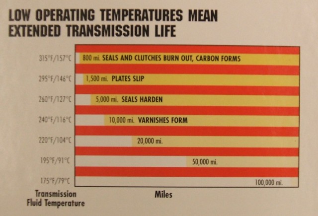

ИМХО 100 градусов без прицепа - это многовато. У меня что по городу, что на трассе - держится в интервале 73-82, при температуре за бортом от 0 до +15. П 4 3.8, коробка V5A5A с радиатором, формула F-40.

Факторов много. Слегка разные машины, манера езды, модель радиатора АКПП, наличие масляного термостата, схема подключения радиатора, наличие защиты АКПП и т.д.. У меня установлен радиатор АКПП Лонговский с термостатом. В выходные таскал прицеп примерно 1000 кг, нагрел коробас до 102 градусов, дорога холмистая, температура за бортом 20 градусов. По трассе без прицепа температура будет в районе 80 градусов. Если активно педалировать по городу, могу догреть до 90 градусов, если постараться - то и выше. Одно можно сказать точно, коробас с радиатором греется медленней и остывает быстрей.

Все верно, однако если коробка греется до 100 или даже до 110, то имеет смысл чаще менять в ней жижу во избежание неприятностей.
