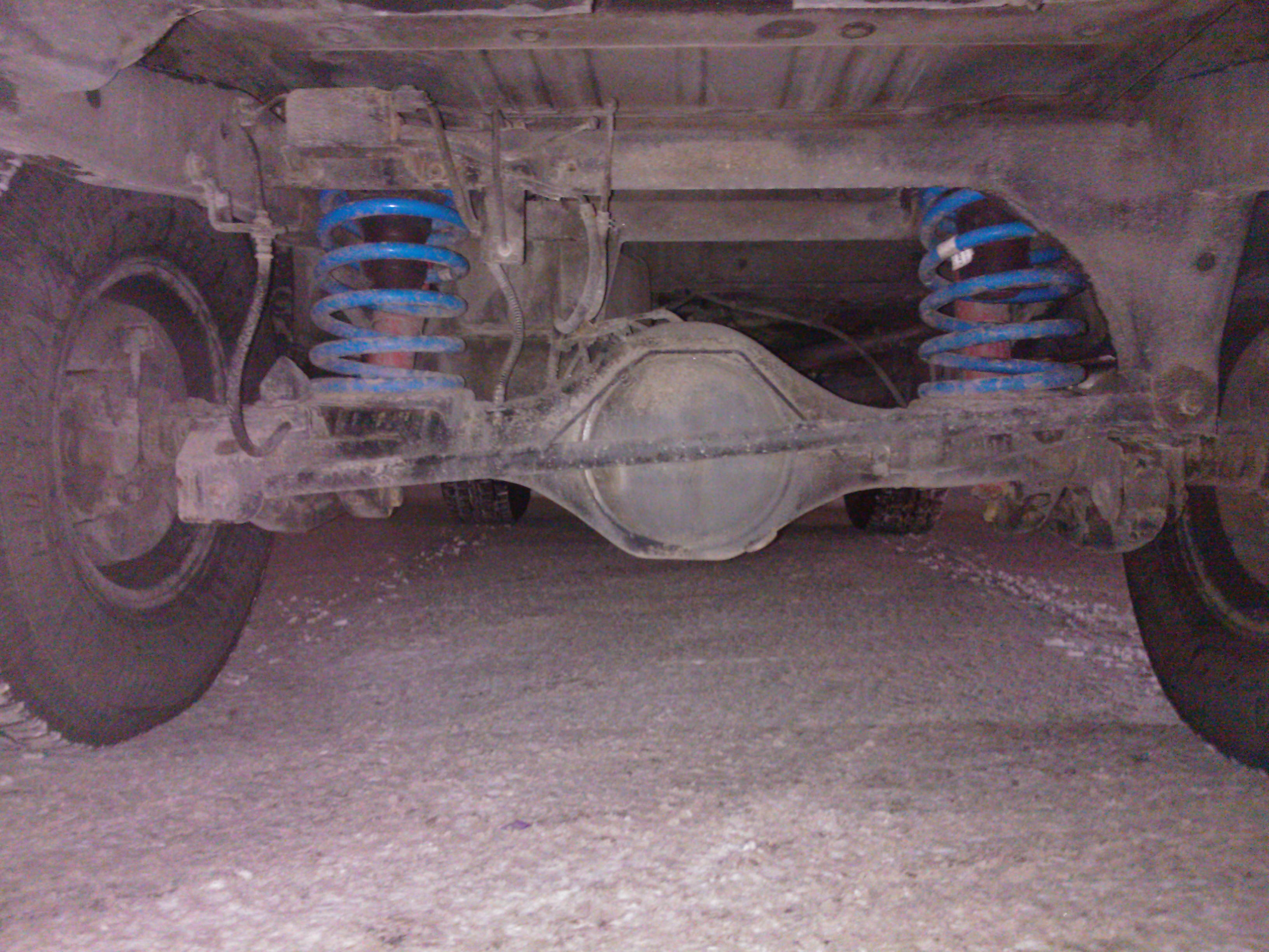

Свят писал(а): На подсевшем Олде в дефолте без загруски горизонт, а на подсевшем Нью уклон градусав10-15 есть :)
Pajero Sport old сток
Pajero Sport old пружины от Сафаря

найди 10 отличий )) сильно мост уехал?

shakti-pepel писал(а):найди 10 отличий )) сильно мост уехал?
Ну да. ::-D: Но машины разные. У соседа рядом сток стоит :)
Мост уехал ощутимо, в см. не замерял, но по отбойнику, что под ребром рамы стоит, видно, что съехал.

Макс, ну у меня не такая печалька как у тебя ::-D:

Свят писал(а):Макс, ну у меня не такая печалька как у тебя ::-D:
Если у тебя особо никуда мост не уехал, то имхо можно и не сильно париться.
