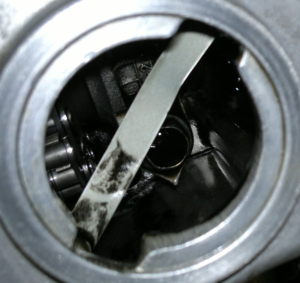

А сам то на каком масле остановился? И какой пробег? В заливную горловину заглядывал?

А я всё отмываюсь от дилерского мобила,мать его ... так-растак
После пол-сотни на мобил-ралли уже полсотни на друегом.
Ну про AGIP я грил уже.Не угорает,отложений не даёт,но и моет слабенько.
На ликви мало ещё прошёл(ок. 5тык),чтобы выводы делать,в последне время боле стою,чем еду,ёкарныбабай
Со стенок головки чернота постепенно сходит на нет,а вот контрольный
перешеек все еще в саже
