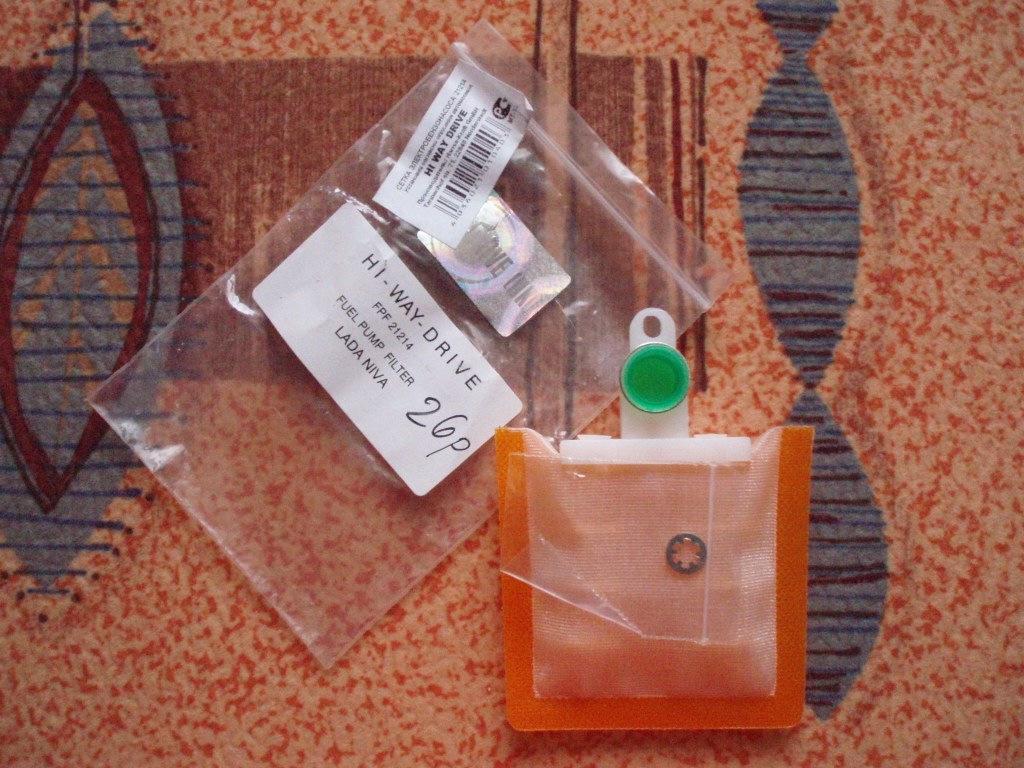

Re: Взаимозаменяемость запчастей для Pajero !
Может уже было. Сеточка на всас бензонасоса замечательно подходит от нивы и всего 26 руб, меняй не хочу.
на какой насос то на бошовский от 10 подойдет??Jenek писал(а):Может уже было. Сеточка на всас бензонасоса замечательно подходит от нивы и всего 26 руб, меняй не хочу.
Она точ в точ как оригинал и на бошевский тоже встанет.
