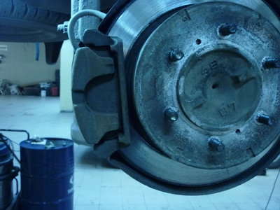

Не я это придумал, взял я это из отчёта человека внедрившего их на Спорт без колхоза.

Да я знаю что не ты. Вот и я прочитал,губу раскатал,хорошо взял у товарища примерить-не подошли.
Осенью это было,я уж не помню чего именно не подошло. Вроде задний по отверстиям подходил,но на мой 16' размер тормозного диска не налазил.

Вполне возможно, у меня то диски 15-е, вот думаю примерить как деньги свободные будут.

Вот на 15 может и подойдут. Я взял полный комплект поршней и направляющих из нержавейки. Всё перебрал и заменил все резинки. Пока норм.
К стати задние суппорта не больно и напрягали. Вот передние задолбали. Раз в месяц перебирал. Поршни клинило-все ржавые были. И отверстия в скобах под направляющие были разбиты. Сделал новые направляющие-сейчас тишина,ничего не брякает.

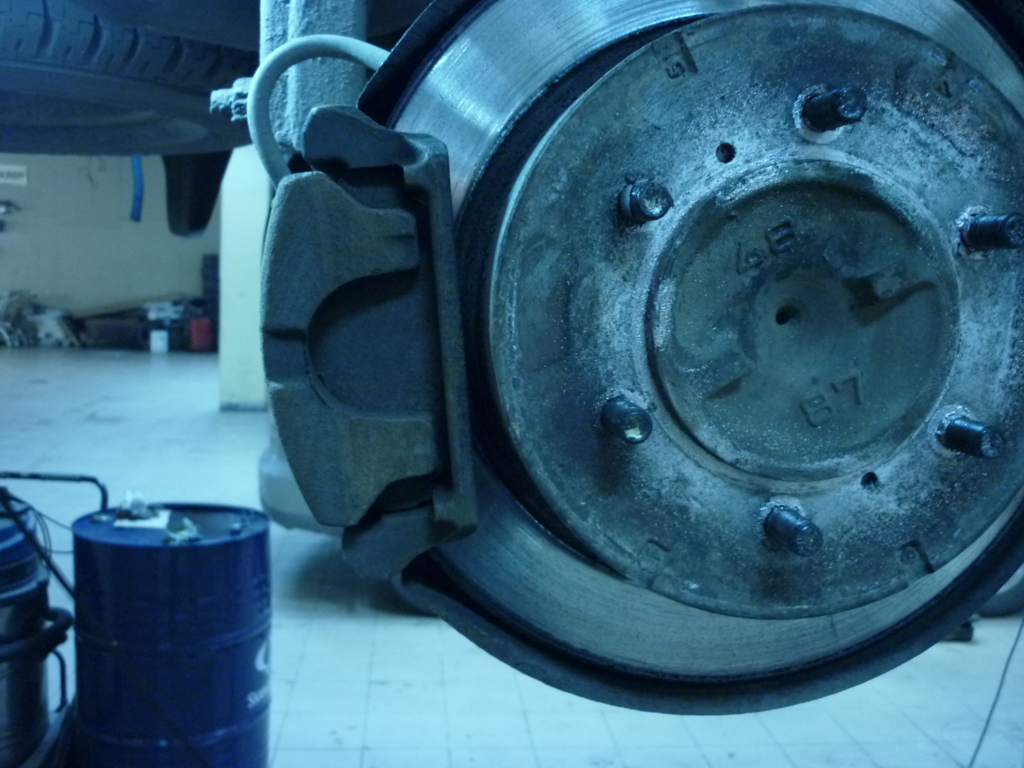

Недавно менял суппорта. Все окей, нет проблем. НО!! Вот сегодня полез менять колодки и удивился вот чему. Диск тормозной с одной стороны имеет больший зазор до скобы. Это наблюдалось с обоих сторон авто. Прилагаю малоинформативное фото.
Собственно вопрос: почему так??

толщина диска какая? может внутреннюю сторону колодкой "съело" ???melkiiserega писал(а):НО!! Вот сегодня полез менять колодки и удивился вот чему. Диск тормозной с одной стороны имеет больший зазор до скобы. Это наблюдалось с обоих сторон авто.
