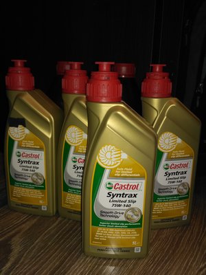

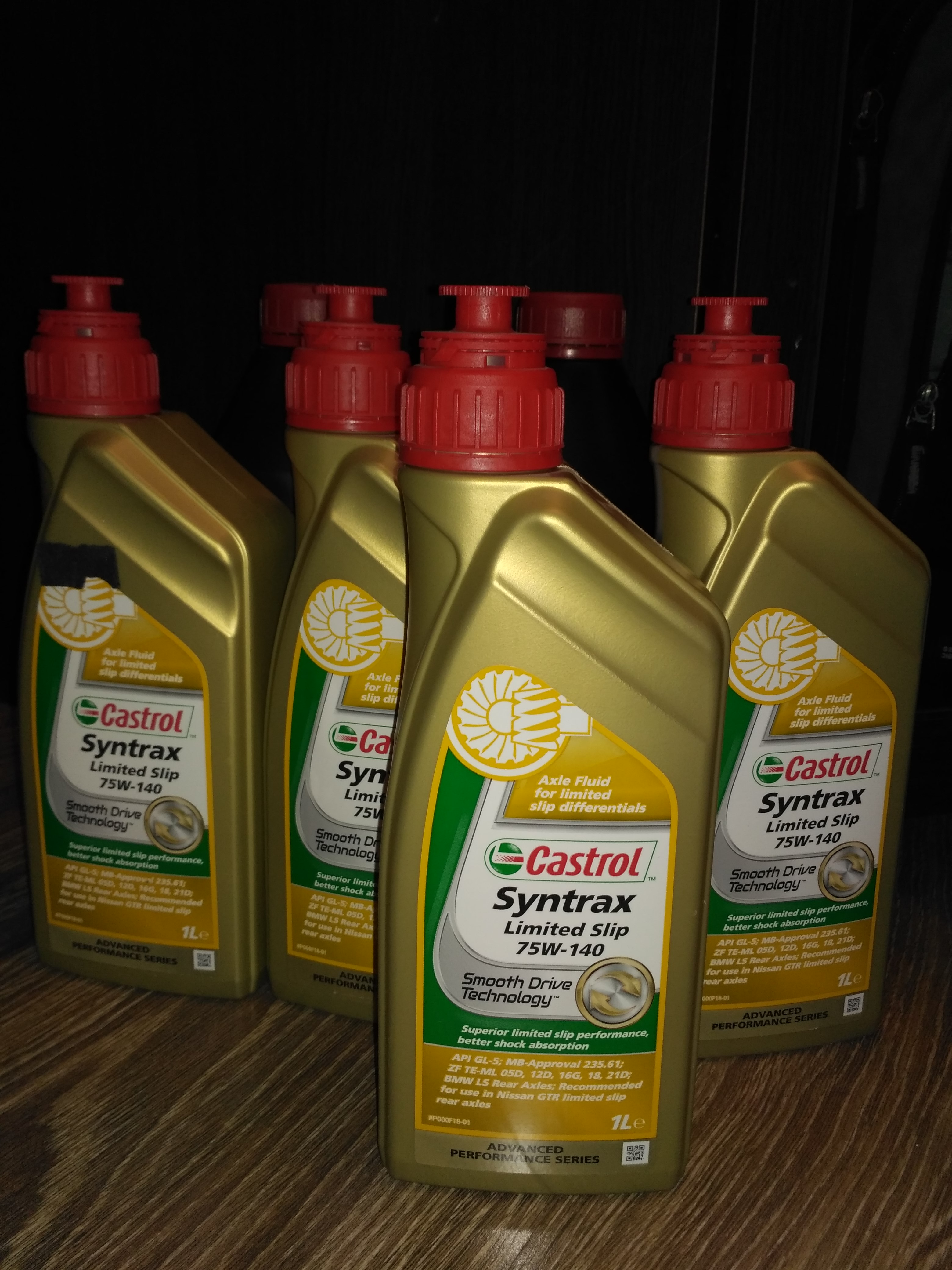

Кастрол GL5 75W-140, но без надписи Limited Slip а в чем отличии этих масел в эксплуатации ....?

Вопрос в том как показывают эти масла в эксплуатации на наших авто и что лучше на практике кто использовал а то менеджеры по продажам любители по ушам проехать ...... (моя первая замена на этом авто ) ну жен совет :)может стоит поменять пока не залил это http://www.castrol.com/ru_ru/russia/pro ... w-140.html на это http://www.castrol.com/ru_ru/russia/pro ... w-140.html ?????

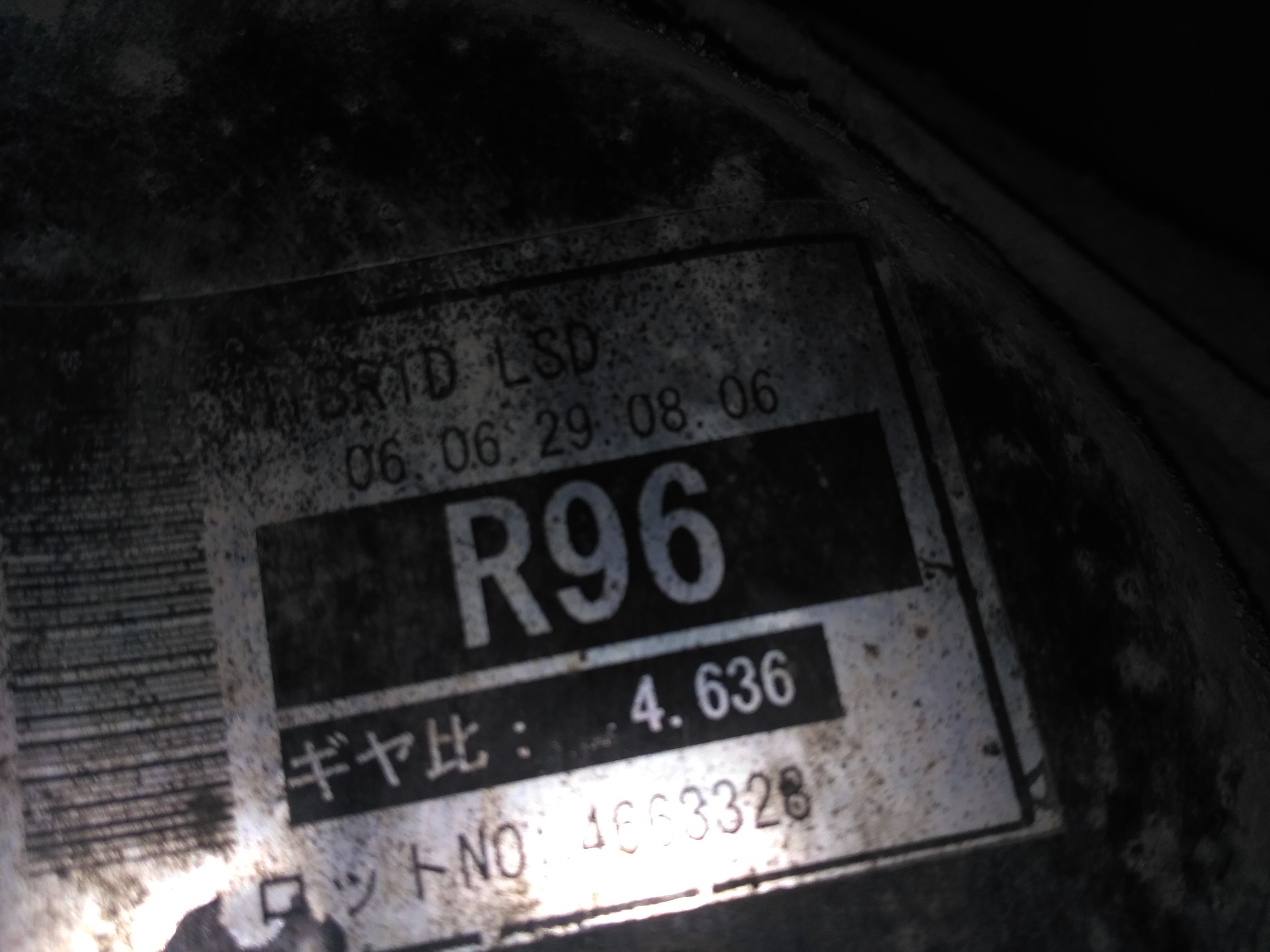

С Новым годом и Рождеством, соратники ! Похоже я все сроки прозевал: пробег почти 130 тысч, а масло в мостах и раздатке не менял, но в говнах крайне редко. Всё работает штатно, но буду менять. Вот нашёл шильдик на заднем мосту. По заднему с LSD - http://www.premiumoil.ru/catalogue/mobi ... n_142.html , или я ошибаюсь.

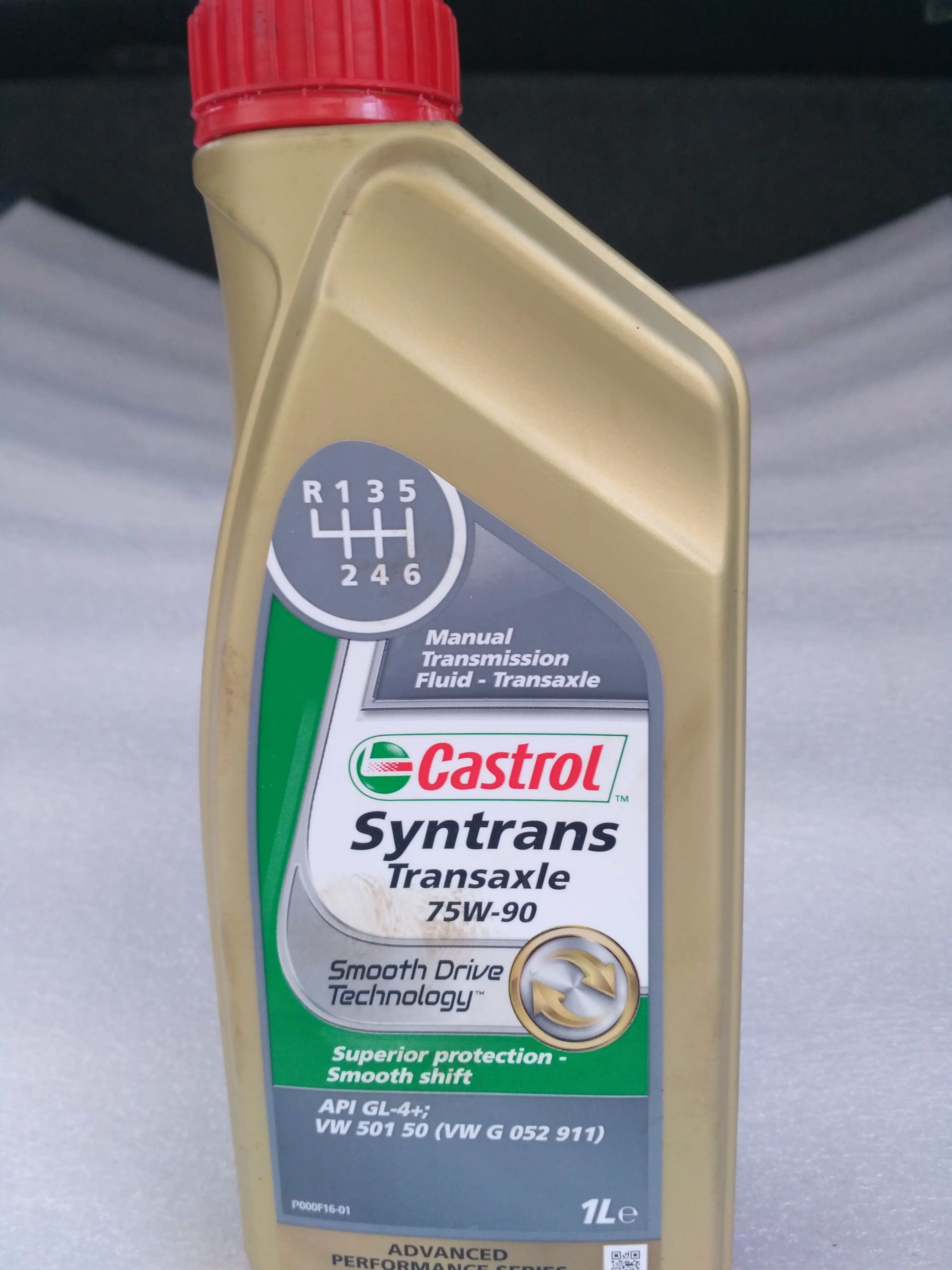

Разве в РАЗДАТКУ нужно масло не класса GL4?
lumt117
Re: масло в раздатку и мосты
Сообщение lumt117 »
der fliegende писал(а):Разве в РАЗДАТКУ нужно масло не класса GL4?
Наверное это просто фото неудачное)) На нём вообще для гипоидных передач масло. Конечно надо жл 4 в раздатку.

допускается, но лучше не надо), я взял жл 4 + Кастрол 75*90

Повторюсь, Castrol: 75W90 GL4 в раздатку Паджеро (с синхронизатором), GL5 в раздатку Прадо (синхронизатора нет), 75W140 GL5 в мосты обеих машин - при очередной замене сливается масло в отличном состоянии с минимальным количеством продуктов износа, на магните тоже мало.
