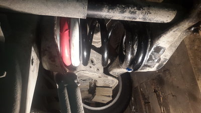

Пружина SACHS 994102 от Р4 + проставка 30 мм + штатная резиновая опора пружины.

а что это у вас прикручено к подрамнику редуктора (на последней фотке)?
Re: Проставки под задние пружины
Добавлено: 10 мар 2016, 08:34
moonchild
Да хз...стальные пластины какие-то. Думаю, что демпфер какой-то весовой. Ну или буфер.

А что за красная и белая оплетки на пружине? Не будет ли там грязь и влага постоянно?
Добавлено: 10 мар 2016, 08:58
hc2hunter
Itala писал(а): А что за красная и белая оплетки на пружине? Не будет ли там грязь и влага постоянно?
межвитковые демпферы, чтобы витки не терлись и не скрипели.
все там будет нормально. на очень многих машинах так сделано.

Я пробоя не замечал, но вот демпферы видно что задевают. После приставок не задевают уже.
У меня резинка черная тоже одета. Думаю стоит туда наверно смазки набить немного и с ней одеть, чтоб влаги не было. Или не стоит?
