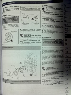

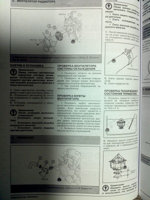

Народ, а если кому не сложно - выложите скрины мануала по замене термостата пожалуйста :*THANK*:

Russo81
вот фото из книги, сори за качество. Ну и ребята теорию всю разложили по полочкам :)
Russo81
Сообщения: 1678
Зарегистрирован: 01 окт 2009, 16:43
Двигатель:: бензин
Мой автомобиль(и):: Легковой:(
Откуда: МО, г.Долгопрудный
Благодарил (а): 547 раз
Поблагодарили: 130 раз
Re: Рабочая температура двигателя
Сообщение Russo81 »
А это из книги про наши машины? В электронном мануале нарисовано, что термостат должен стоять горизонтально.
Руслан
