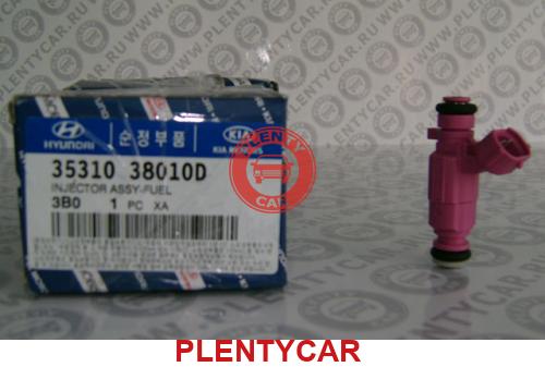

А у меня тут идея родилась. Смотрите: на соренты ставили 6g74 doch, тащемта, а почему от них не подходят форсы? партнамбер 3531038010D Ценник в районе 2к. Кто что скажет?

и на таракане стот наш мотор НО форсы не те

Если верить ссылке http://pajero.pro/bbs/phpBB2/viewtopic.php?f=2&t=31588 то получается, что у хундаевских форсунок кроме других внешних размеров немного отличаются сопротивление катушки (14,3 Ом Хундай против 13,7 Митсу), а расход уже сильнее - 197 Хундай против 236 Митсу. В теории, комп может немного компенсировать разницу в расходе бОльшим временем открытия форсунки, но это только мои догадки. Если у кого-нибудь есть на руках хундаевская форсунка, можно сравнить присоединительные размеры с митсубишевскими, их я могу обмерить (лежат сейчас снятые). Если они одинаковые, по верху, низу и длине, есть шансы на успех.

Они длиннее наших примерно на 5 мм, рампа с ними не встаёт...

А после слов про теорию компа.... бери волговские и мучайся с расходом и отсутствием тяги.. они вообще визуально один в один наши.Mosfet писал(а):Если верить ссылке http://pajero.pro/bbs/phpBB2/viewtopic.php?f=2&t=31588 то получается, что у хундаевских форсунок кроме других внешних размеров немного отличаются сопротивление катушки (14,3 Ом Хундай против 13,7 Митсу), а расход уже сильнее - 197 Хундай против 236 Митсу. В теории, комп может немного компенсировать разницу в расходе бОльшим временем открытия форсунки, но это только мои догадки. Если у кого-нибудь есть на руках хундаевская форсунка, можно сравнить присоединительные размеры с митсубишевскими, их я могу обмерить (лежат сейчас снятые). Если они одинаковые, по верху, низу и длине, есть шансы на успех.
