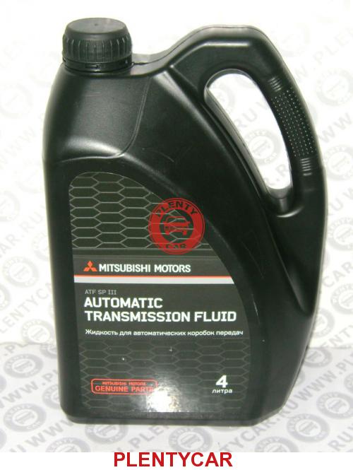

Не могу петроканаду для АКПП найти у нас.
Появилось за 1700р. такое вот (неизвестного производителя):
