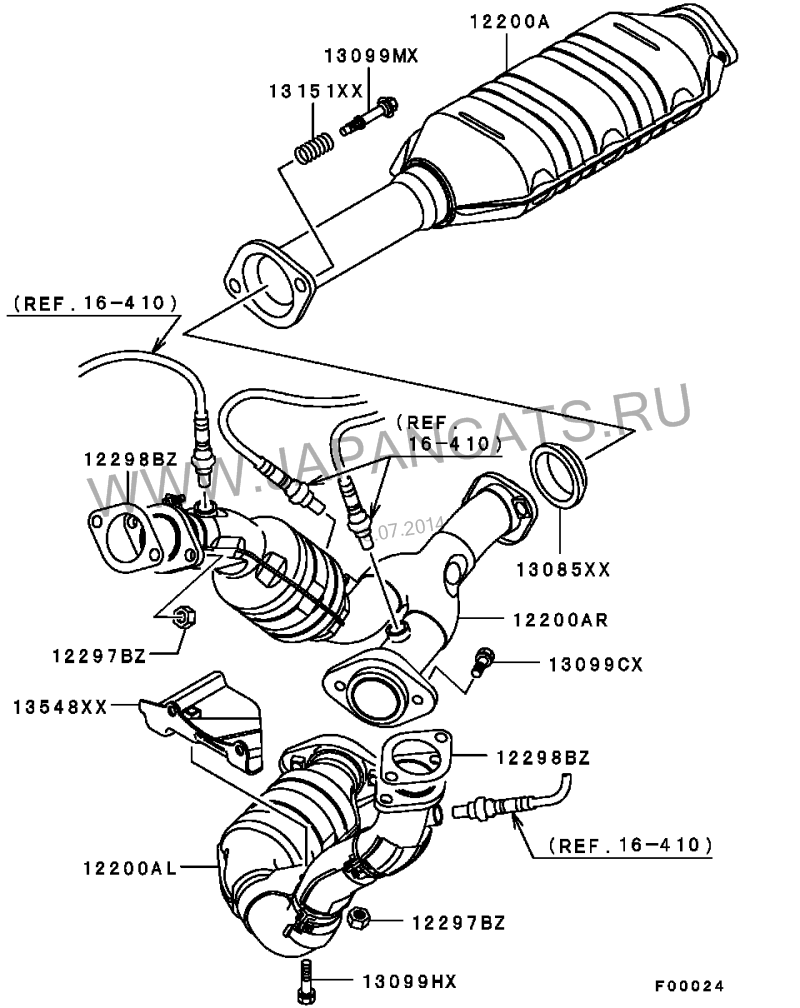

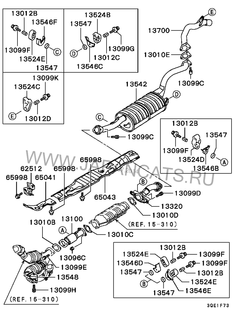

Вы смотрите коллектор выпускной,катализатор, а нужно смотреть выхлопная система, 2-й и 3-й эскиз код на картинке 13100. производственный код MR 224408.
6G72, nonline body 3-0, радиатор от 4M40, термос TAMA88, электровеники от MPV, радиатор АКПП, ri-500, чип Е0 (удалены катализаторы, EGR, EVAP), Super Select, ГБО, калитка, пружины от патруля. в разработке задняя печка и 3.5DOHC.

GriFon писал(а):Вы смотрите коллектор выпускной,катализатор, а нужно смотреть выхлопная система, 2-й и 3-й эскиз код на картинке 13100. производственный код MR 224408.
У меня именно такая система. Такой запчасти с кодом на картинке 13100 у меня нет физически.

Эксперт писал(а): У меня именно такая система. Такой запчасти с кодом на картинке 13100 у меня нет физически.
У меня тоже нет гофры
