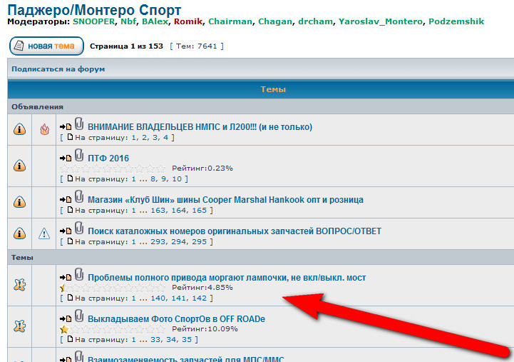

Re: Сломаный AWD
master71 писал(а):Спасибо за совет!Попробую.Так то когда 4H включаешь,то чувствуется что машина становится грубее немного,небольшой гул что ли даже слышно немного.Просто,когда буксовал в снегу,стояли два человека снаружи и говорили,что колеса буксуют по диагонали.
Не подскажите,каков вообще принцип работы 4H?

Не он в тему написал, не новую же создал. В 4Н в основном про клапана, в про наши раздатки здесь больше написано.
Re: Сломаный AWD
А в теме "про 4H", вообще обсуждается поведение автомобиля на дороге при различных режимах трансмиссии, что к вопросу master71 никакого отношения не имеет.
