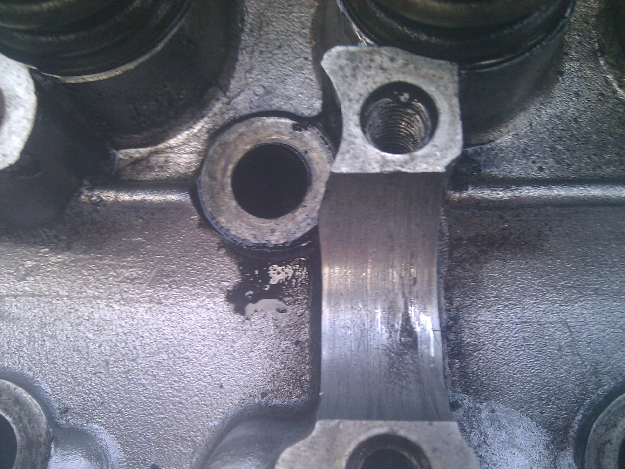

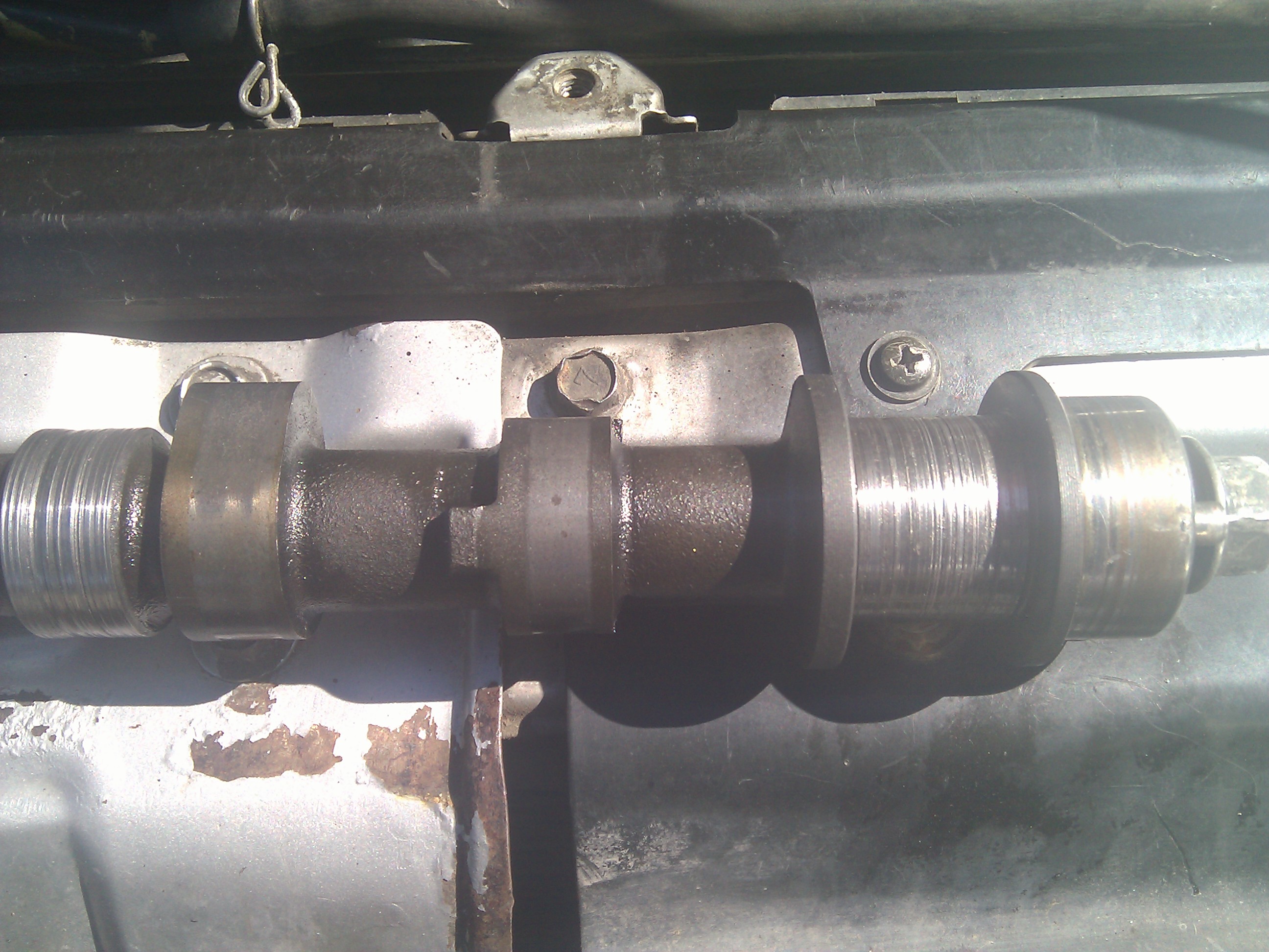

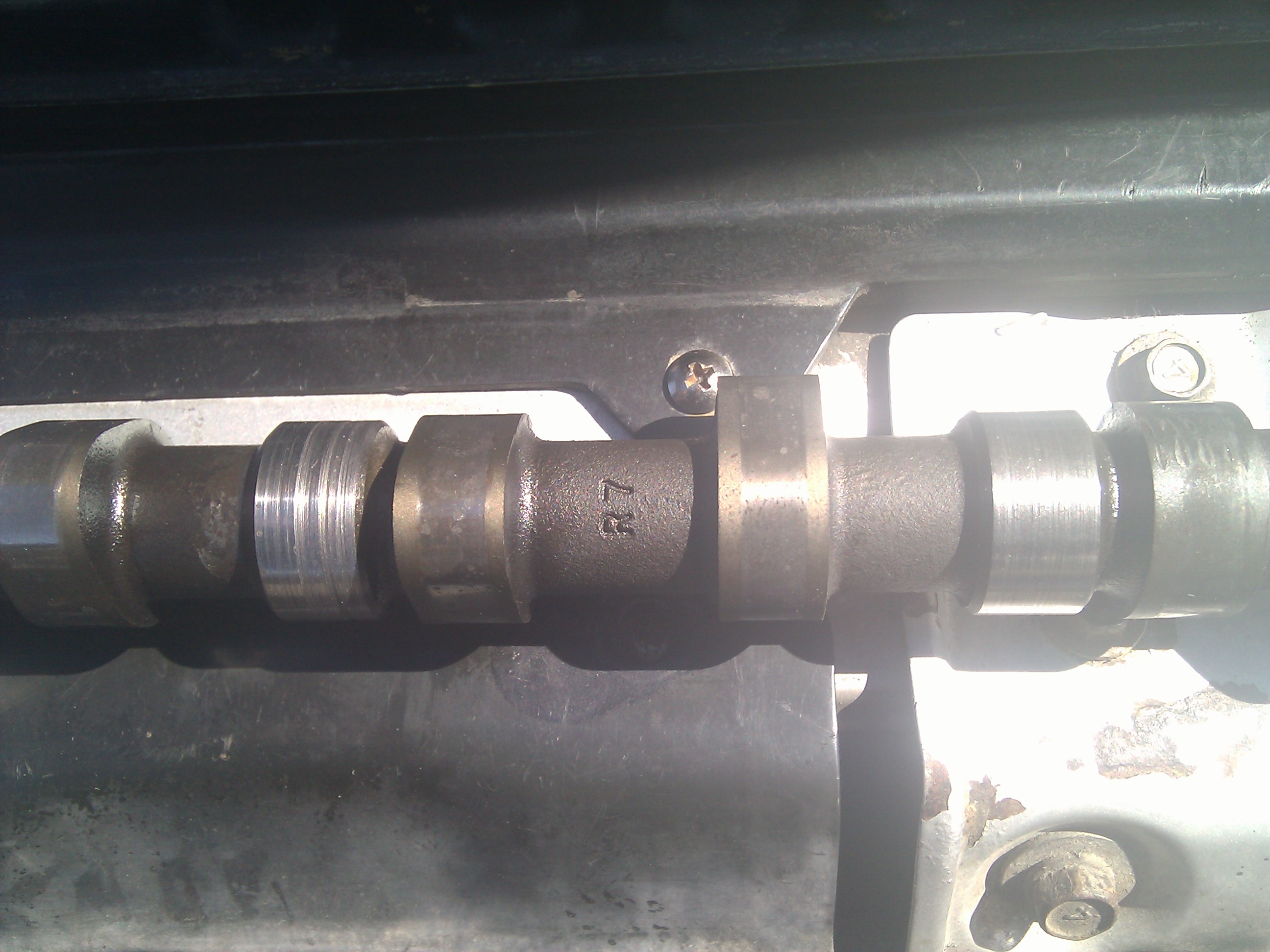

Приветствую. Ситуация - сломало подшипник коромысла - задрало РВ, задрало постель РВ на первой шейке. Снял бошку - форкамеры все в трещиНАХ. Решил заказать Автовельт РВ, клапаны, ГБЦ голую - zk-32000, ось коромысел.
По фрейму выдал - MD185925, на поршнях большие выемки, т.е. ГБЦ должна быть 0.8. Жду запчасти, и тут назрел вопрос - а направляющие то в zk-32000 есть? и нужно ли будет притирать клапаны на новой бошке?
Заранее благодарен за ответы\советы.

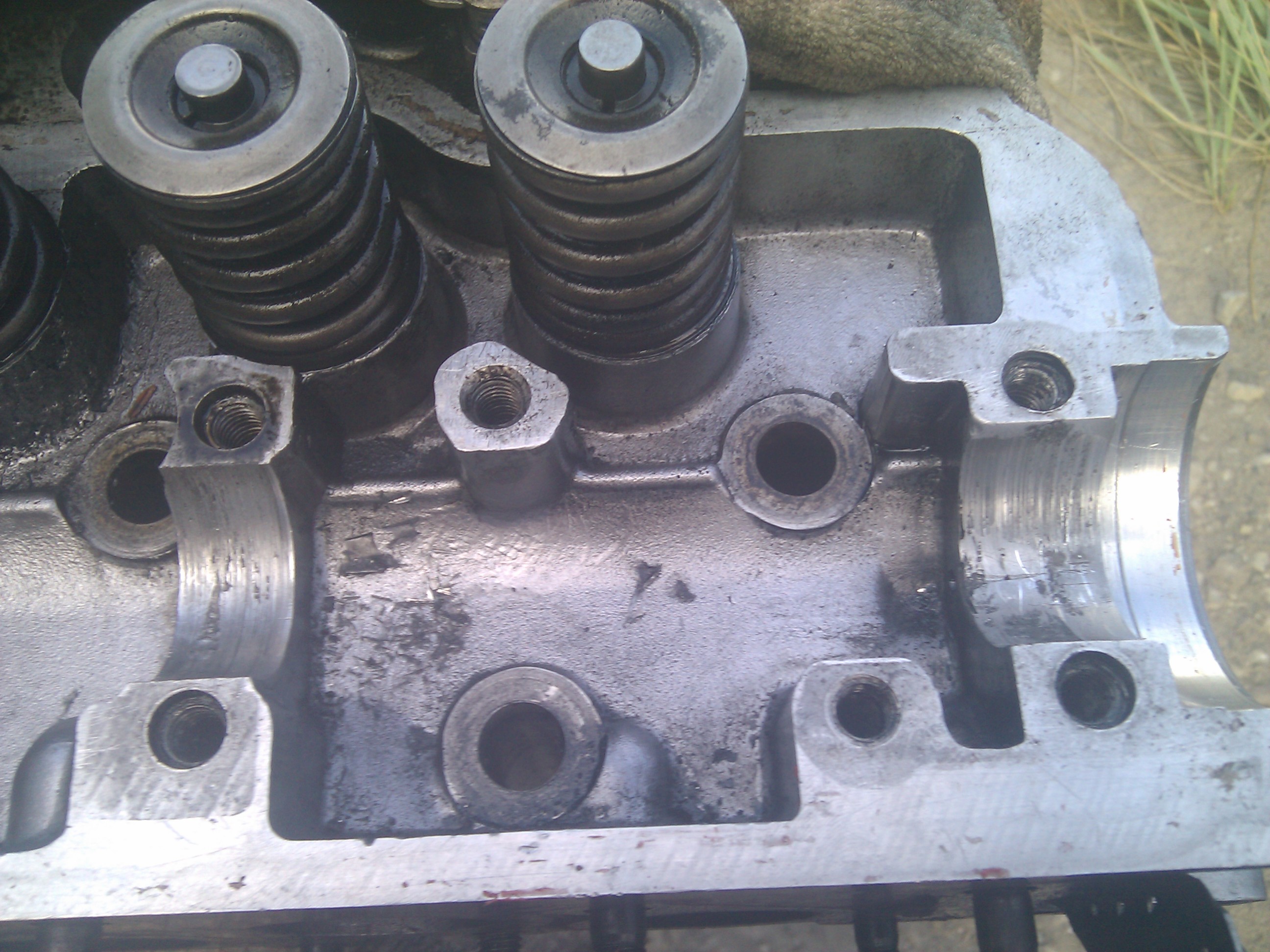

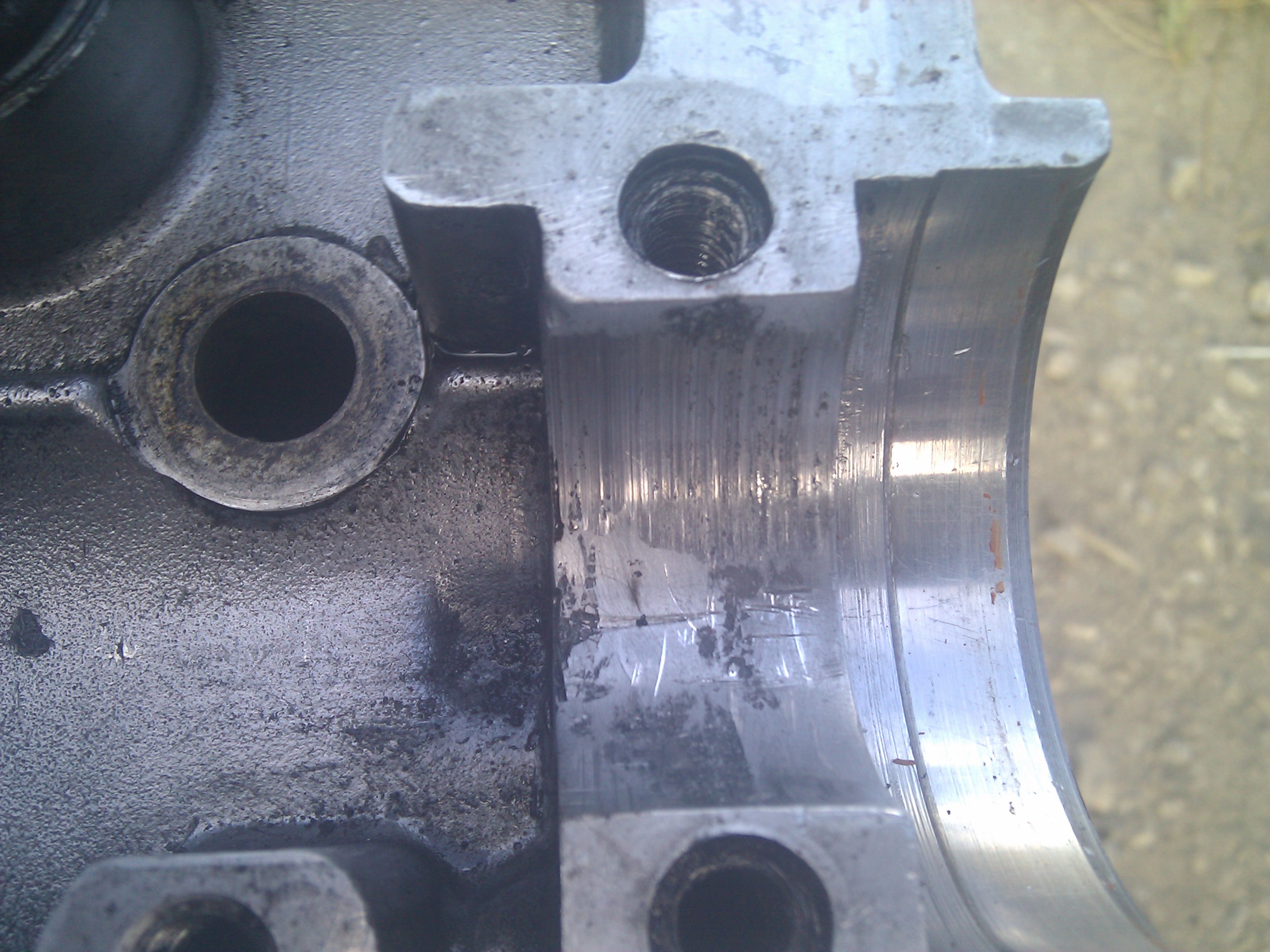

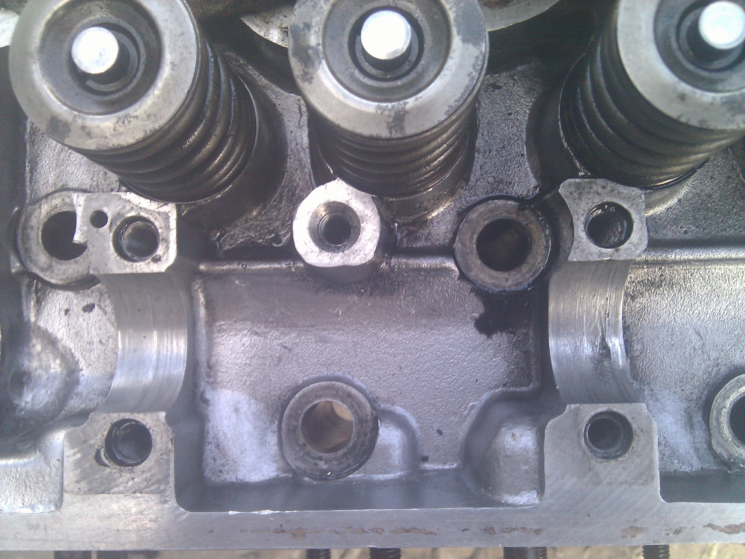

Народ,нужен совет,все проблеммы на фото,можно что либо сделать с постелью распредвала или нет,в наличии есть новый комплект бугелей с осью коромысел,пробывал ставить старый распредвал и новые бугеля,есть небольшой вертикальный люфт,распредвал к замене это понятно, ГБЦ менять или нет.

Костя, завтра отправлю свой "старый" распредвал, (сможешь с площадки сам забрать - хорошо, нет, скажу мужикам чтоб через Соликамск проехали), кулачки там "пожеваны" но по сравнению с твоим - в идиале, вот его поставишь- примеришь, если люфты уйдут - то автовертовский закажем. Поеду у друга блок от 2ст забирать через пару дней с перегильзовки, поинтересуюсь - прессуют ли гбц, свою старую отдам, мож заварят и прессанут, новая автовелт голая мне весной в 10ку обошлась.

я бы поменял, выработка в постелях офигенная....имхоkoks74 писал(а):Народ,нужен совет,все проблеммы на фото,можно что либо сделать с постелью распредвала или нет,в наличии есть новый комплект бугелей с осью коромысел,пробывал ставить старый распредвал и новые бугеля,есть небольшой вертикальный люфт,распредвал к замене это понятно, ГБЦ менять или нет.
