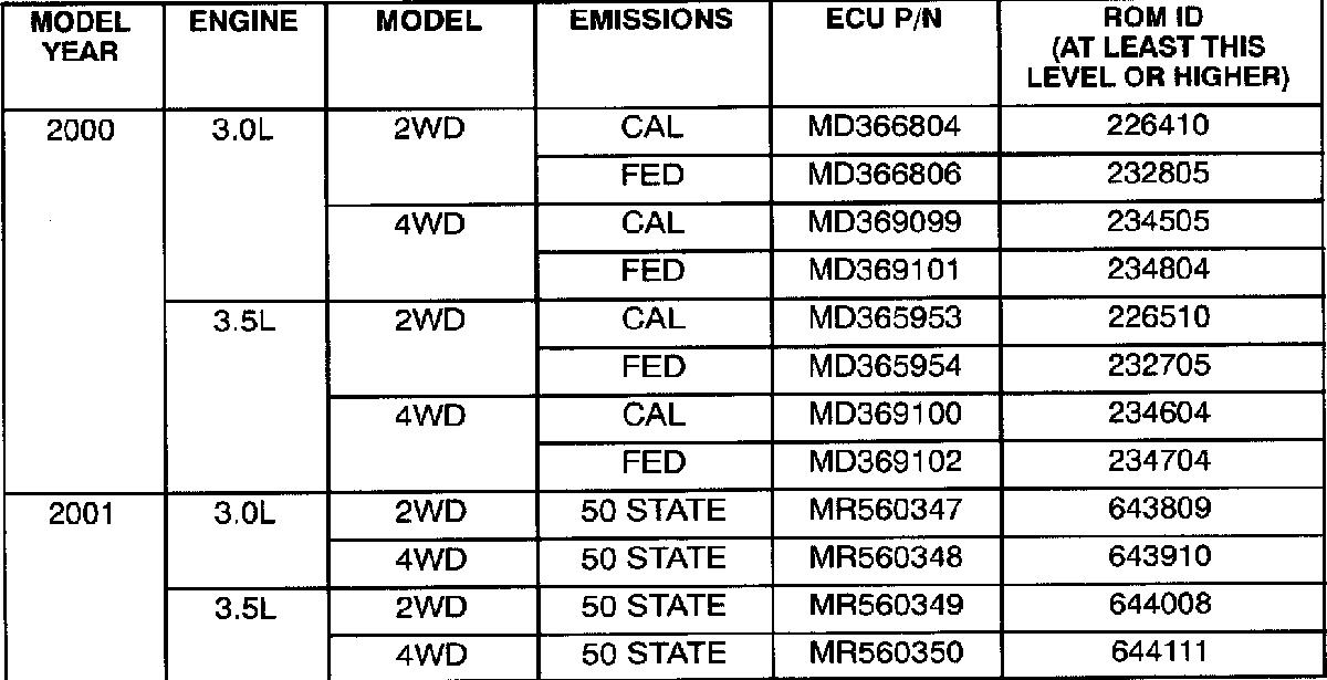

SNOOPER подскажи пожалуйста:SNOOPER писал(а):У Монтеро Спорт была проблема пинок при переключении со 2 на 3 после повторного запуска горячего двигателя. До 2001г лечилось сменой программного обеспечения. Была ошибка в программе управления...
- как определить с ошибкой у меня программное обеспечение или нет
- где можно взять новое
- и с помощью какого прибора можно его заменить
Заранее, очень СПАСИБО!!!

Нормально всё у вас с программой

Классно у меня такие мозги 2000 год 3.0 4ВД и CALSNOOPER писал(а):Нормально всё у вас с программой
Вот кого это касается
и пинок есть

Ни как не могу разобраться, но если посмотреть по japancats, то у меня есть такой блок MD369099.SNOOPER писал(а):Нормально всё у вас с программой
SNOOPER проверь пожалуйста мои предположения JA4MT31H1YP061577
Но мне кажется, что у меня дело совсем не в этом блоке.... мысли в слух...
Не знает ли кто нибудь мастеров по АКПП в Ставропольском крае, которые хотя бы могли сделать грамотную диагностику?

Для ВСЕХ.
В таблице что я привел выше.
В столбце ROM ID, указан номер ID с которого перепрограмирование не нужно.
На пример:
Блок управления MD369099 и ID 234505 (или выше) перепрограммирование не требуется.
Если номер ID ниже преведённого то необходимо перепрограммирование.
ID можно узнать у офицального диллера прочитав MUT-III
ПС А вот как это сделать ХЗ у меня нет баз с rpg данными для американского рынка. Думаю что пока нет
На пример:

СНУПЕР я правильно понял , 1999 год проскочил с прошивкой или все таки смотреть тоже?SNOOPER писал(а):Нормально всё у вас с программой
