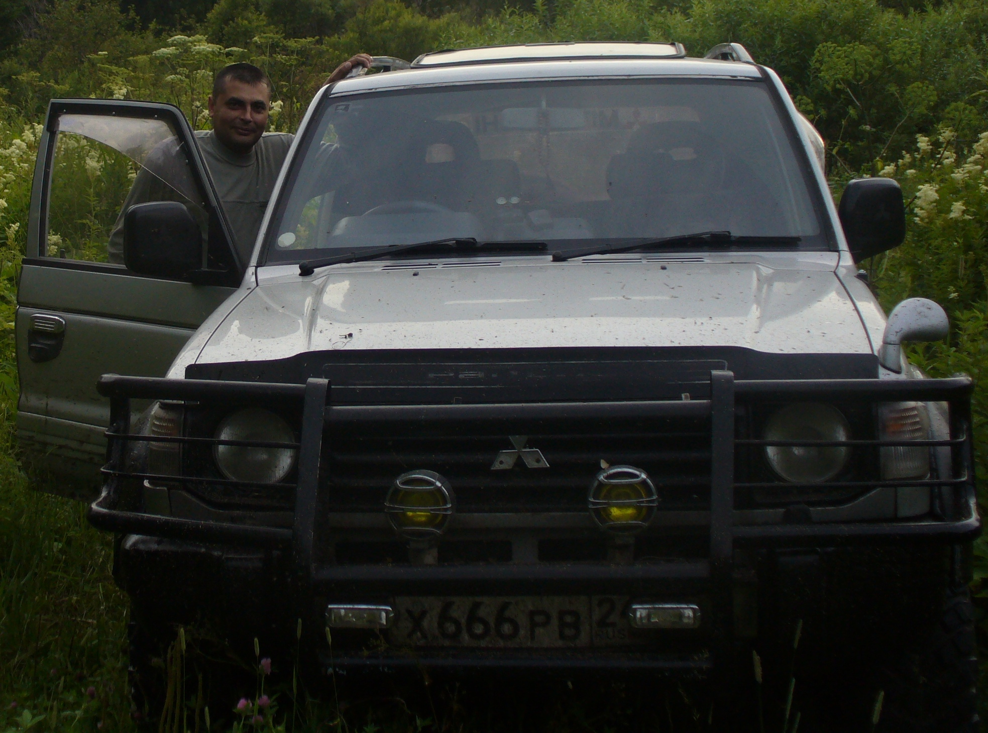

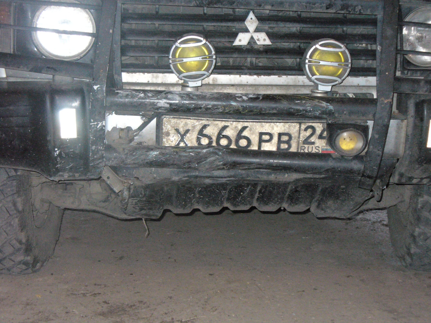

Вот без обид,но подобный "забор" при уперание в дерево и лебежение коляски под 3 тонны съедит на капот...как бэ знаю,на что и как он крепитсяЕвгенийТ писал(а):Кенгурин спасет отца русской демократии, детальные фото могу сделать, а пока в общих чертах.Pteradaktel писал(а):А вот думаю, что если на переднюю стенку (где губки-клюз) площадки установить типа отбойников, которые за габариты бампера выходят, то ими и упираться...на фото видно, что слева-справа место есть.

Этот забор вообщЭ ниочём.МШУ писал(а):Вот без обид,но подобный "забор" при уперание в дерево и лебежение коляски под 3 тонны съедит на капот...как бэ знаю,на что и как он крепитсяЕвгенийТ писал(а):Кенгурин спасет отца русской демократии, детальные фото могу сделать, а пока в общих чертах.Pteradaktel писал(а):А вот думаю, что если на переднюю стенку (где губки-клюз) площадки установить типа отбойников, которые за габариты бампера выходят, то ими и упираться...на фото видно, что слева-справа место есть.

Я тоже знаю, и уже переваривал не раз, причем снова прихватками, должно рваться там где тонко, вот насчет съедет х.з. Нексию выдержалМШУ писал(а):Вот без обид,но подобный "забор" при уперание в дерево и лебежение коляски под 3 тонны съедит на капот...как бэ знаю,на что и как он крепится

хы...у меня была лобовая атака Алиона...только подкрасил антигравийкой. Так что калитка...вот такая. А про сосны,
так енто норма. Упоры делал не раз и тянул Прадики и Паскудики...не считая Пыжа.)))))

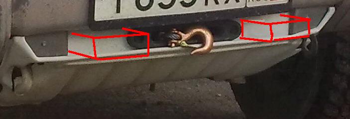

Карбафос, хорош мемуары писать, ты скажи, если отбойники на переднюю стенку площадки поставить, то можно упираться или нет...

площадку чего? Лебляди? У тебя площадка утоплена. Бампер выступает. Как ты это видишь?Pteradaktel писал(а):Карбафос, хорош мемуары писать, ты скажи, если отбойники на переднюю стенку площадки поставить, то можно упираться или нет...

возможен прогиб..и кстате, возможны проблемы с тягой лебедем по углам.

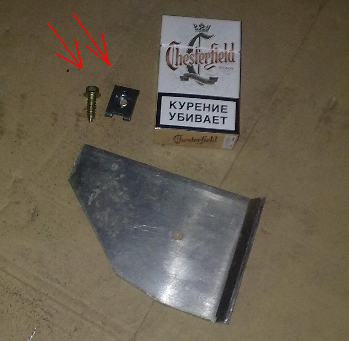

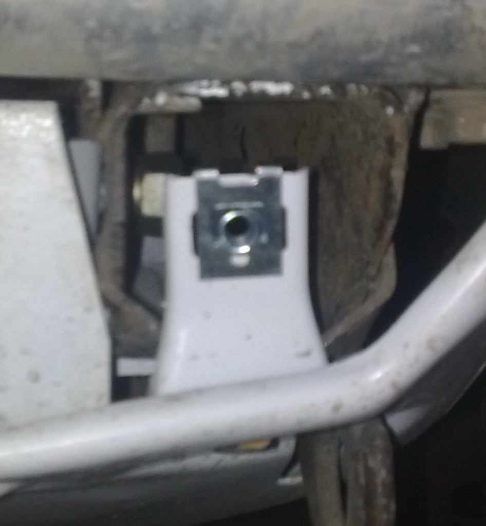

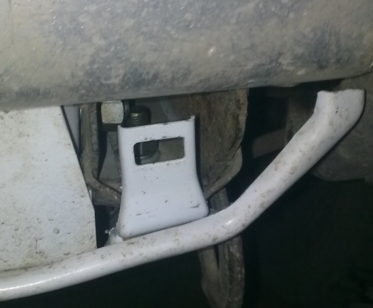

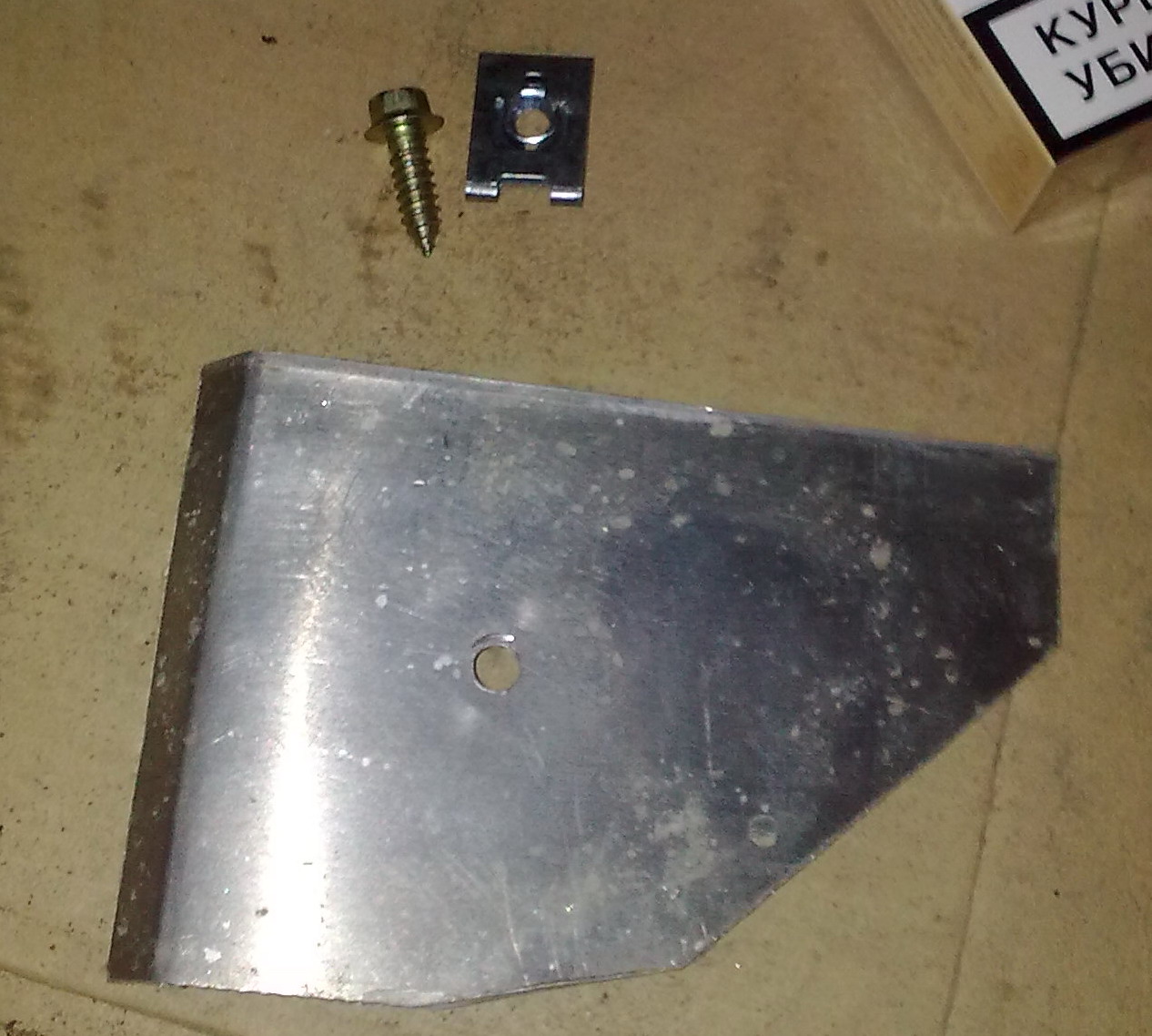

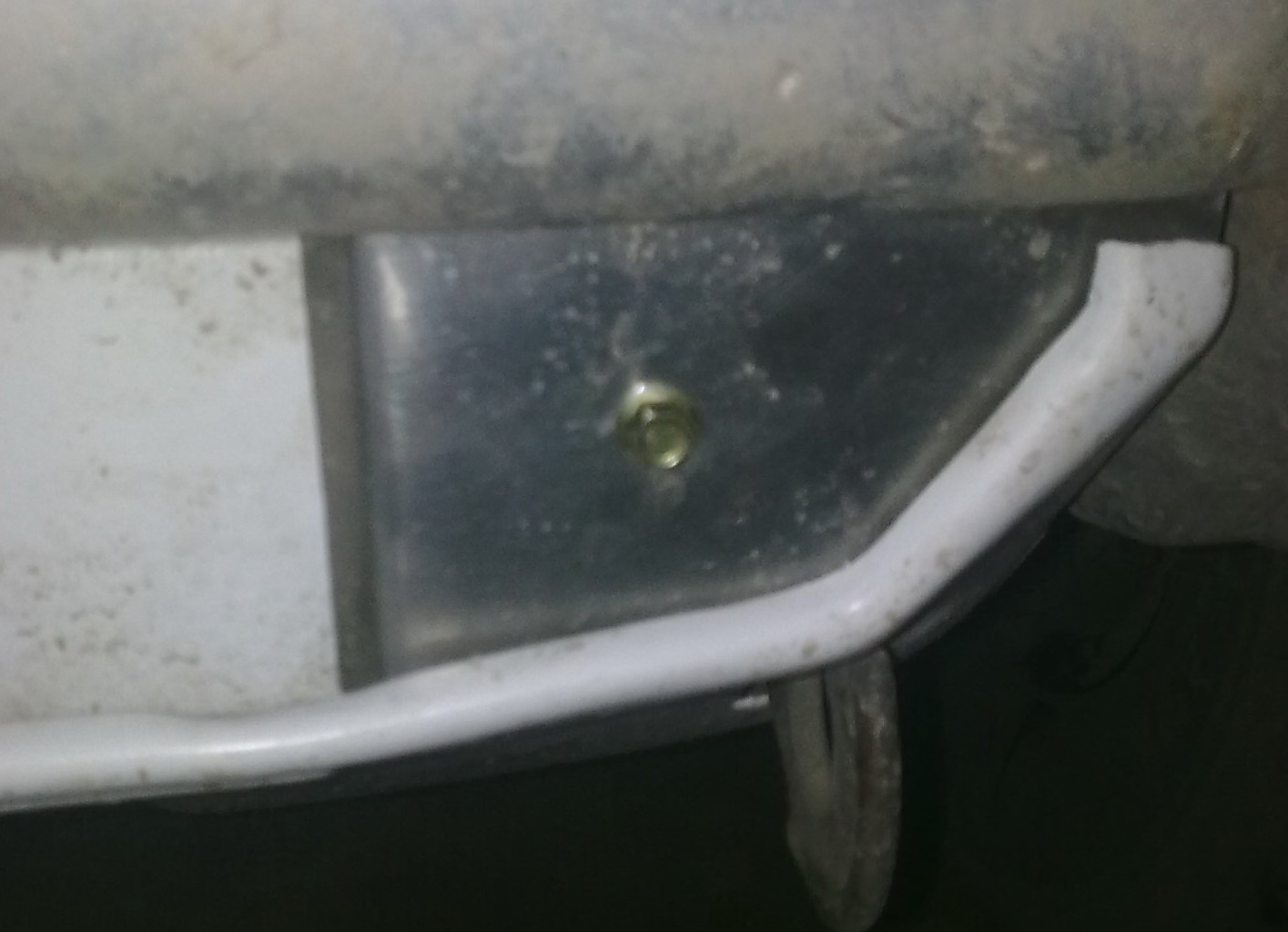

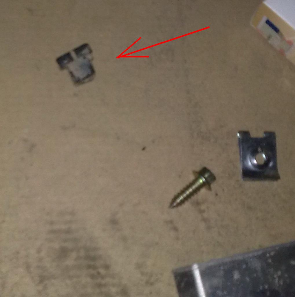

Ну, как и обещал, закончу отчет. Купить в вазовском магазине большую скобу и саморез под нее, первое 6 руб, второе - 3, вырезать из люминия тройки и согнуть саму накладку, Вырезал вначале шаблон из плотного картона.
Просверлить отверстие на 6,5
Удалить вот от сюда
вот это
вставить пластину, и закрепить накладку
как то так
