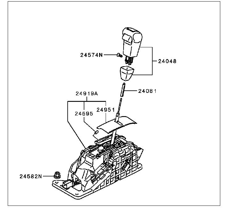

Как снимается рукоятка АКПП ,нужно заменить тросик?
- Армеец
- Сообщения: 3274
- Зарегистрирован: 31 янв 2011, 14:49
- Двигатель:: 4D56 стопятьсот EGR отключен
- Мой автомобиль(и):: Жорик S05, серебро, ноябрь 2010 г.в.
- Откуда: Тверь
- Откуда: г.Тверь
- Благодарил (а): 200 раз
- Поблагодарили: 276 раз
Re: АКПП нужна помощь!
Всё просто.
