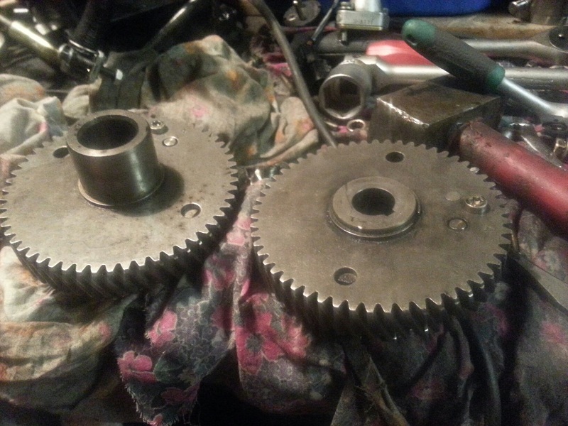

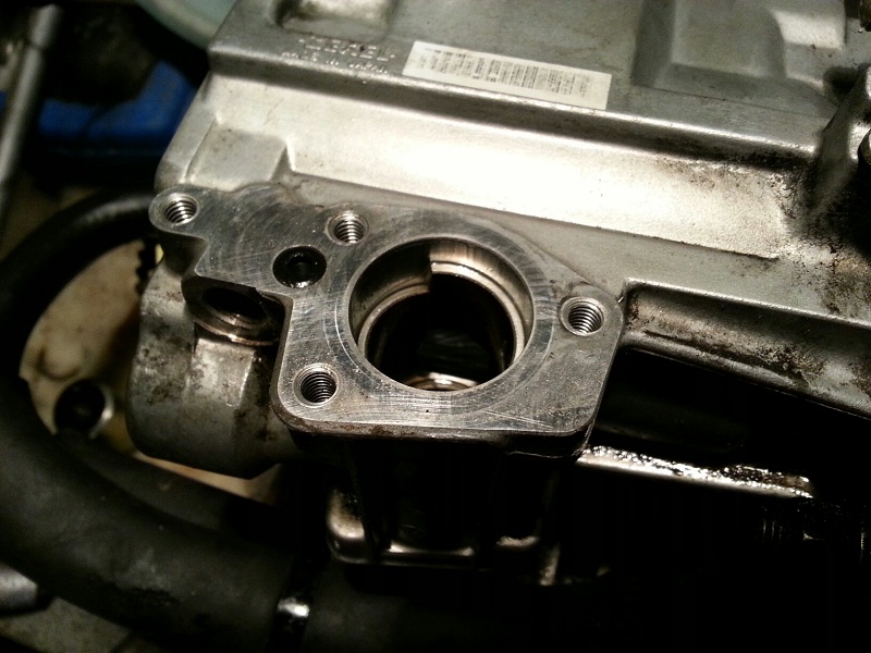

Вот и я созрел на ремонт ТНВД на "коленке".... СПАСИБО за это Vitalya-74 ... за оперативность в ответатах в ЛС ))))) . Итак предистория. Имею два ТНВД ...Один стоит на машине и полгода назад сломал шток опережения зажигания, т.к. машина нужна...ездил так...... шток поменял...ошибка не исчезала.. через время проверил шток-он цел..НО поршень заклинило....собрал и продолжал ездить. ступичный подшипник..умер....машина в гараж.Заказ в еxist , ожидание пару дней...и решил я снять ТНВД... снял...лучшеб я этого не делал!!!! узнал прелести общественного транспорта...раньше если я на машине везде не успевал...то теперь ВООБЩЕ НИГДЕ НЕ УСПЕВАЮ((((( итак вскрытие показало
а вот и сам "виновник"

как я понял..эту детальн не заказать(((.... так что собираем второй насос...из двух....но тут выяснился один нъюанс....оказываеться гайки 922 (бош 9 443 612 880) и шестерни 920 (бош 9 443 612 890) РАЗНЫЕ вопрос...какой номер простой гайки??? есть у кого ???я гайку убил

Я думаю что вот эта гайка MC 040487. Тут по схеме смотреть не получится, потому как номера одинаковые, всё зависит от года. Но что бы не рисковать, лучше её точнуть.

Такие гайки шли на авто с середины 1999 года до конца 1999 года или до начала 2000. Кому как угодно. Дальше пошли шестерни с "носом" и изменённой передней крышкой там в этой крышки доп подшипник скольжения и соответственно доп опора.

это был контрактный дизель ..не родной.... там да..и лобовина другая (((( хорошо я знаком с закидонами япошек.....и решил примерить другую шестерню сразу..а она не входит до конца.....упираеться так вроде я читал что у них и с тнвд первой серии были проблемы......прогар поршней на 70-80 тыс....и была отзывная компания.. В питере хвалили компанию на Благодатной 65... типа только они...супер-пупер по VRZ ..так мастер когда увидел мой насос (с короткой гайкой) начал расказывать что насос деланный...даже гайка другая...и всё в таком духе... и главное говорил убедительно... вот и верь людям )))) за разбор ТНВД и замену ремкомплекта просили 30 рублей... плюс гарантия до обеда.... короче ЖАБА победила.... вот и разобрал насос , т.к. ничего не теряю. Но после зборки придеться к ним ехать на диагностику собранного ТНВД. Вчера забрал новые форсунки.. их надо на стенде проверять?

номер гайки вроде тот, а вот рисунок шестерни новой ))))) заказ гайки 8 дней((( дефицит однако, поеду сегодня в бош-сервис , попробую у них купить

Я вбивал авто именно середины 99 года. Так что должна быть низкая гайка. А так, повторюсь. Выточи её, дешевле будет.

Делал уже все модификации VRZ-та, гайки всегда одинаковые. Отличаются насосы от Кантера. Там и шестерня другая, и гайка, и крышка передняя насоса...

а ВОТ И НЕТ!!! там и шестерни разные..на фото.... гайки и лобовины!!!ME 204195 я взял специально попробовал вставить шестерню другую (высокую)....она не лезет.....упираеться...завтра постараюсь в гараж зайти сфоткаю.. забыл указать ..этот ДВС стоял не на машине....я его пару лет назад заказал с японии, у них даже клапанные крышки у моторов разные...

Сергей, реально и шестерни разные и гайки. Они ставились только пол года. Не знаю на европейцев ставили или нет, а вот на японцев 100% ставили с 06.99г по 12.99 года.
и лобовина на ДВС другая....мне теперь приходиться на другой насос из-за этого ставить шестерню и гайку(((( и как я понял это как раз та партия , по которой был отзыв....по ТНВД

Да, точно так. Созвонился с своим поставщиком, он подтвердил вариант до 2002 года. Сколь их кручу, ни разу не попадался такой вариант. А вот цепь привода ГРМ там не 2-хрядная? Мне такие ремкомплекты года 2 назад предлагали. Сейчас их не найти, все перерыл. А относительно перестановки лобовины. Может есть смысл переставить ротор в ТНВД с расходником? Эти насосы еще и централизацией отличались. А что если по разъемам, по распиновке не подойдет?
