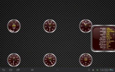

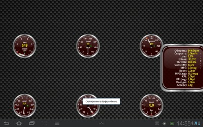

Сегодня разгон на том же месте, но с резистором на -30 градусов - 12.2 секунды.
Целых 2 секунды отыграно. Максимальное давление турбины 242 кПа (мультик умеет запоминать)

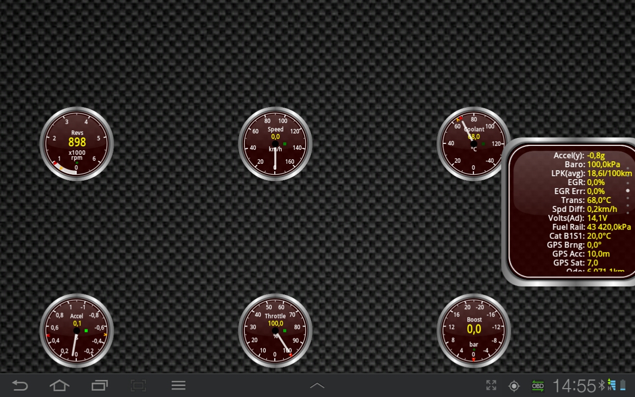

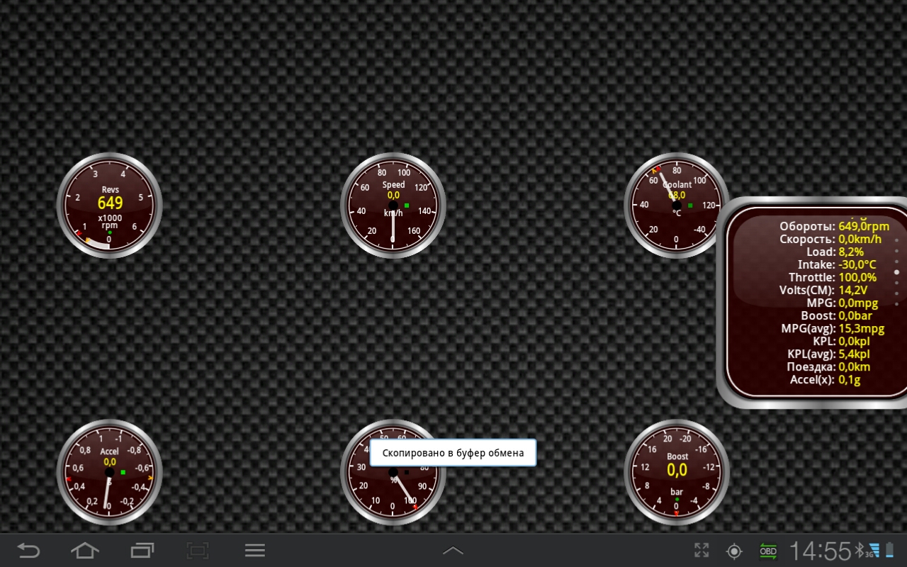

поставил 30кОм. входная температура теперь соответсвенно -30, EGR -0%, заслонка - 100%. неделю поезжу, посмотрю расход итд.
по ощущениям, ничего значительного не произошло, разве что показалось двигатель на ХХ работает "звонче"
