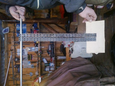

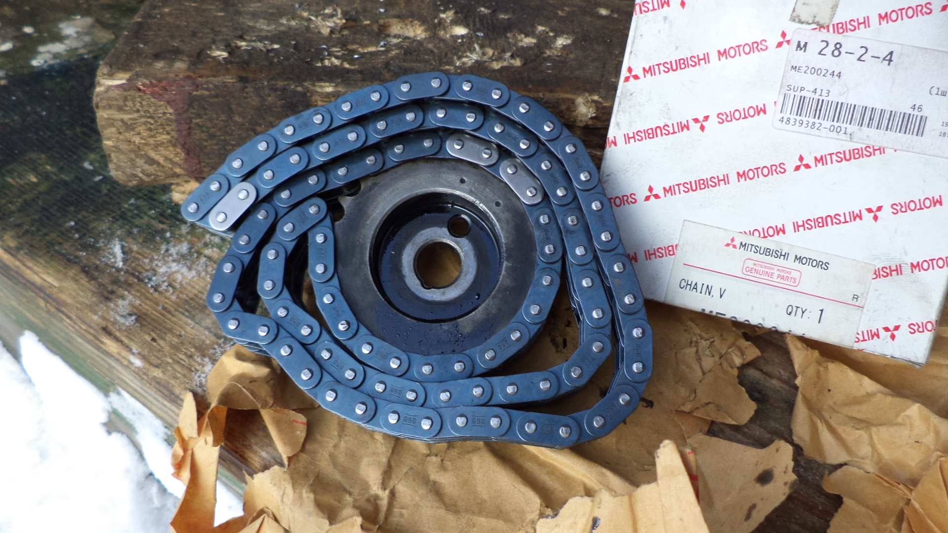

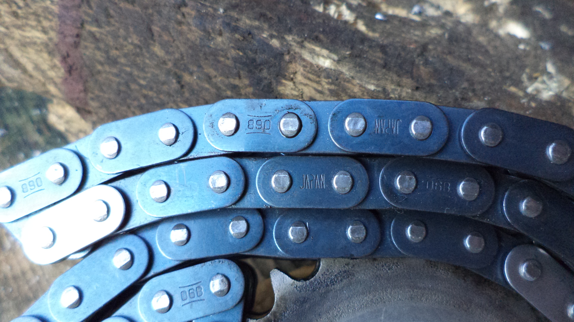

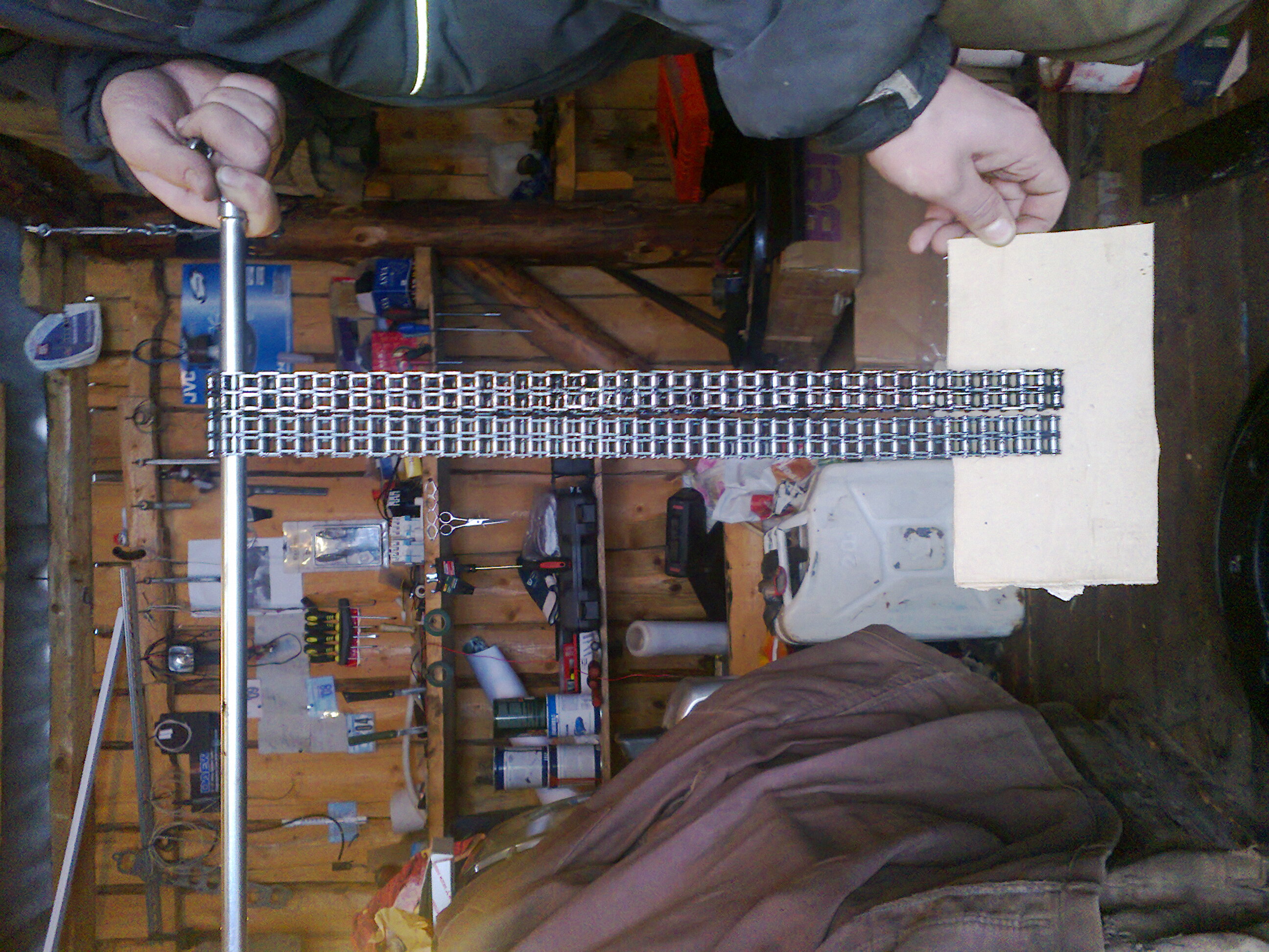

Привет Всем! Не кто не пробовал подобрать цепь от SKF ( http://www.skf.com/files/445957.pdf ) ? Или может уже кто устанавливал ?
Кому не трудно скиньте размеры цепи . ( Шаг , d ролика , растояние между пластинами , толщену пластин .... )
