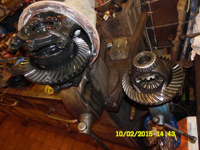

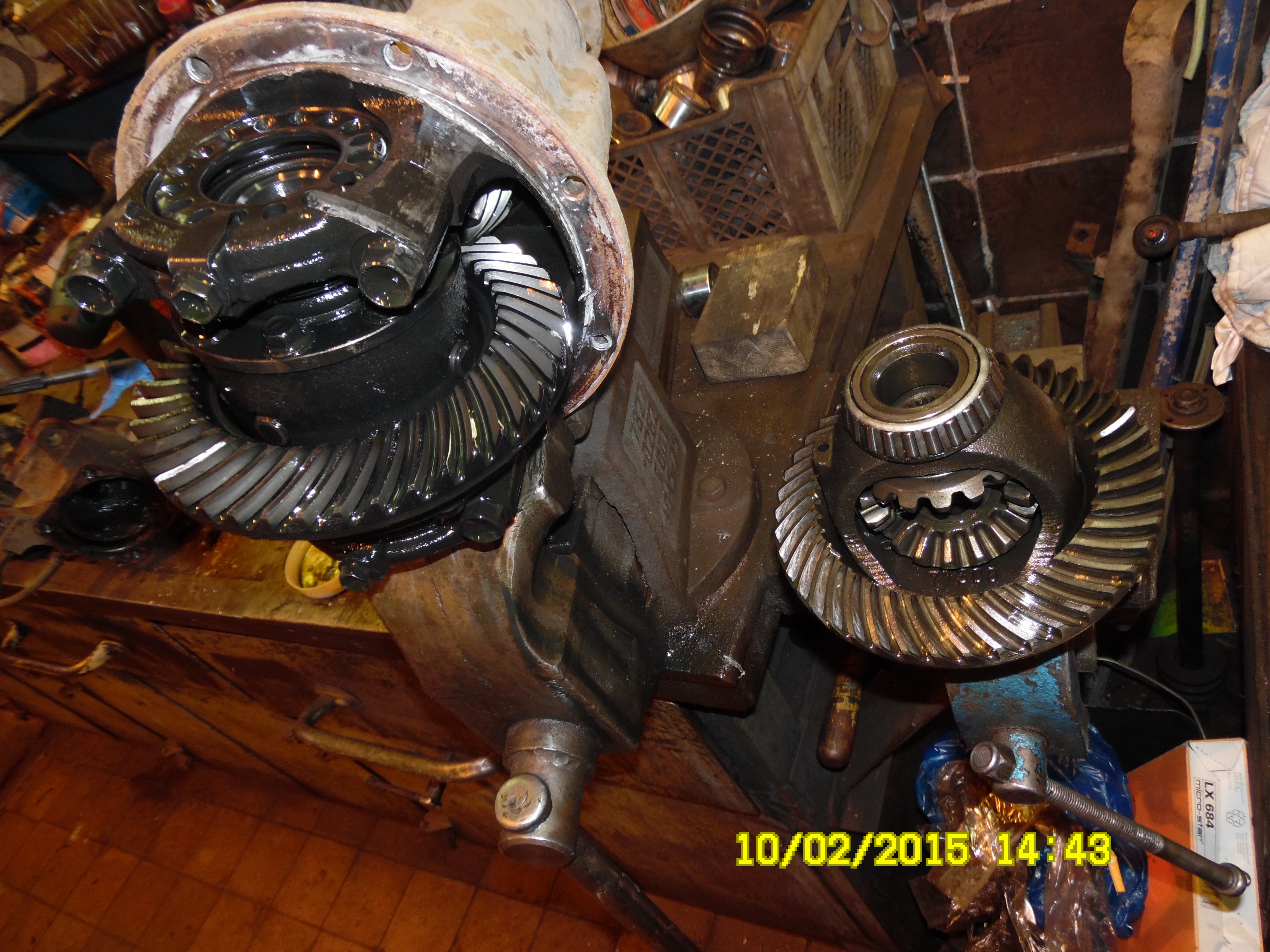

Кстати к той теме. На Джимнике редуктора тоже реверсивные.
Вот задний на тисках, передний ниже. Не успел в ту тему вставить

Саша, блин, просто потряс.SNOOPER писал(а):Кстати к той теме. На Джимнике редуктора тоже реверсивные.
Я таки утащу это в ТУ тему.

Сомневаешься в моей компетентности? ок,ты можешь морковку и ведомую отрегулировать?
Я за тебя отвечу,что не сможешь....а я смогу,даже не занимаясь этим для корма)))))
Посему,Юр,как это не прискорбно для тебя,все факапы ГП на переднем редукторе происходят именно из-за сбившейся регулировки....от времени и выработки,кривых рук...хз...но явно не от сечения зуба на гипоиде.
Я спрашиваю - ЧТО делал задним ходом?
Ответ - дергал другую машину.
Прикинь - редуктор ЗАДНИЙ, 9.5", !
