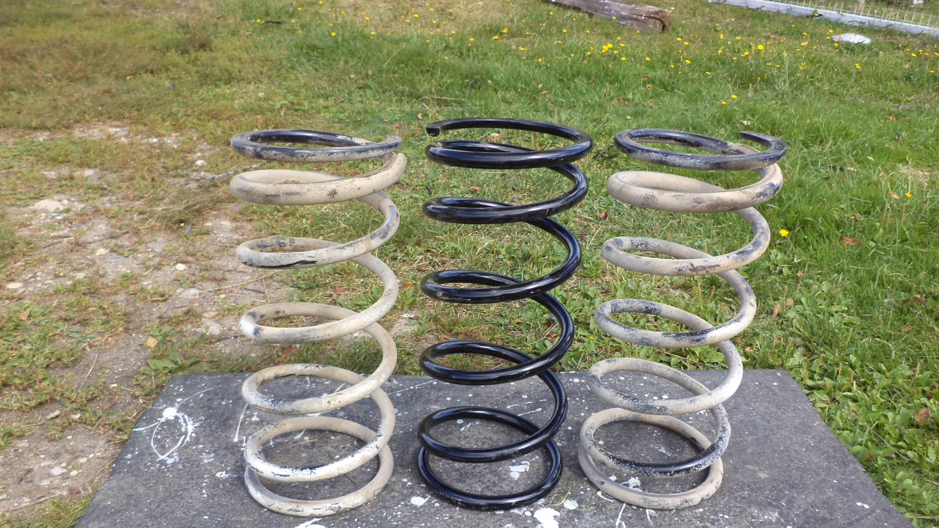

Влад Питер писал(а): В каждом производстве есть доля брака,(у меня он 0,1%,на 1000 пружин 1-2 поломки или просадки)
Видимо мне катастрофически не повезло, что именно эти 2 пружины мне попали... Сейчас не знаю снимать или нет задние, т.к. если они из одной партии, то возможно тоже скоро сломаются...
Обломки едут в питер с человеком из нашей экспедиции, можешь отправить на экспертизу

Влад, заневоливание пружин не делалось?

Napic писал(а):Влад, заневоливание пружин не делалось?
Делаются в обязательном порядке,и апосля снова в печь на номализацию.Коли на прессе поламалась какя нить пружина с партии,то идёт проверка на выявление причины.
Если есть спирали на изломе ,то не нужна эта экспертиза.Там уже есть кусочки для смотрения.Задок не трожь,с ним уже ничего не произойдёт.

ISerg писал(а): Видимо мне катастрофически не повезло, что именно эти 2 пружины мне попали... Сейчас не знаю снимать или нет задние, т.к. если они из одной партии, то возможно тоже скоро сломаются...
Все-таки, дурная голова не дает мне покоя и лезут мысли, одна бредовее другой. ::-|:
А что может все-таки это технология виновата. Горячекатанные пружины действительно на заводах не ставят по причине дорогого производства. Но может есть и подводный камень в виде хрупкости пружины от внешнего повреждения? Все-таки 2 пружины вышли из строя и именно на переднем мосту и с таким низким процентом брака…
У тебя мудовый КМ2, монгольская степь, камни… которые могли попасть и застрять в мудовом протекторе и вылетев долбануть по этой пружине.
Может и бред понаписал, но уж извиняйте ::'(:

Ребят, всё-таки я не понял по поводу верха-низа.
По передним - да, там видно и понятно, они разного диаметра. А вот по задним - так и не понимаю. Диаметр один, шаг витка один. Различия только в том, что с одной стороны задняя пружина заканчивается просто прутком, как он есть - круглым, а с другой стороны этот пруток сплющен. Какой стороной вверх ставить? Понимаю, что кому-то смешно покажется, но мне непонятно - соответственно, и в сервисе могут перепутать.... Скажите, если не лень.... :*THANK*:
было когда-то:

мне не лень, но я в сервис отдал, потом забрал
хз какой стороной ставили, но, думаю, все правильно втыкнули...

Круглым вниз!
