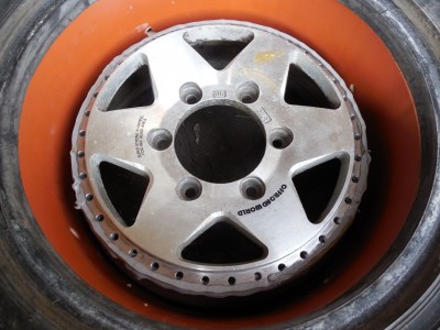

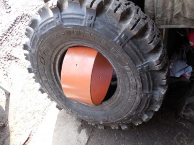

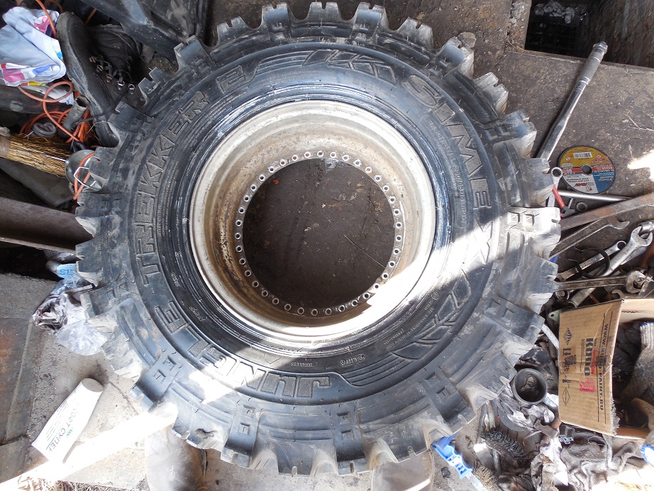

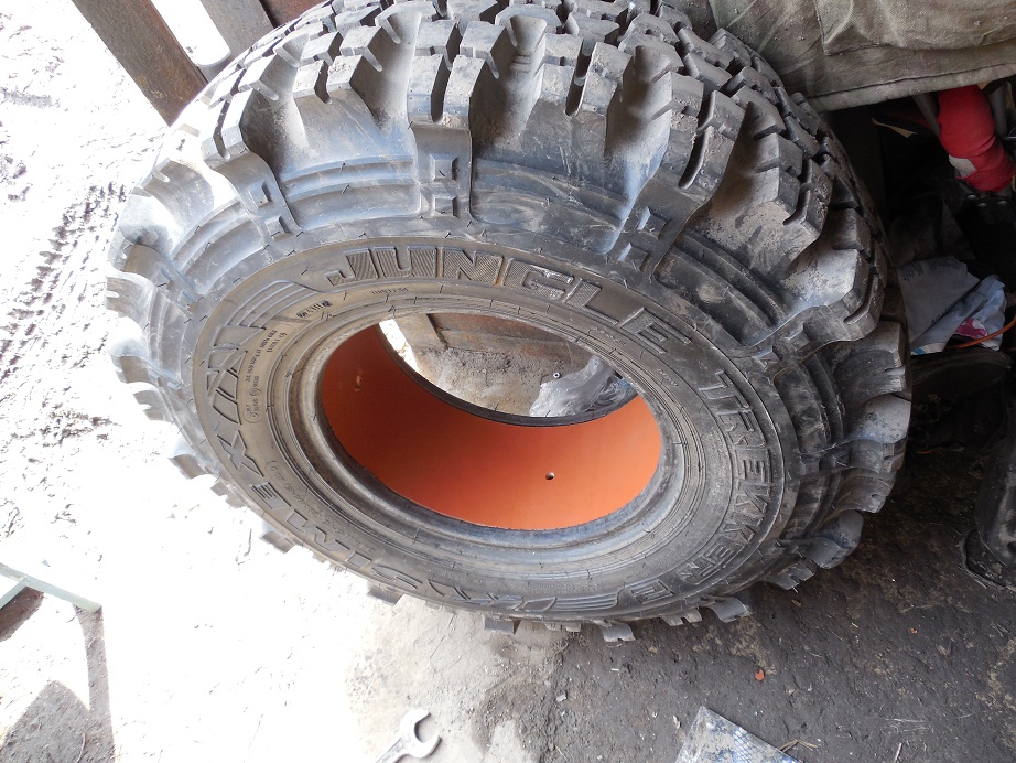

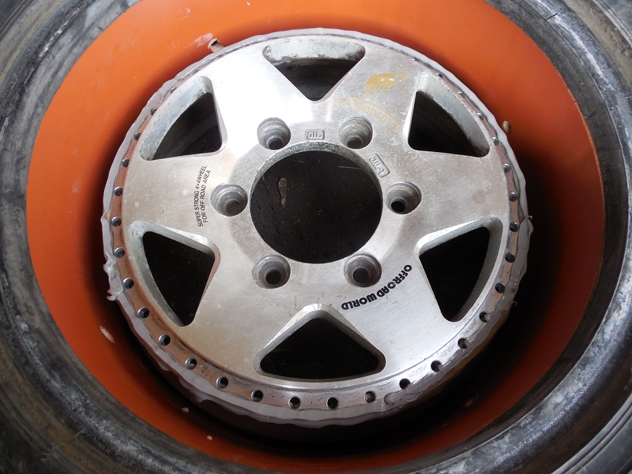

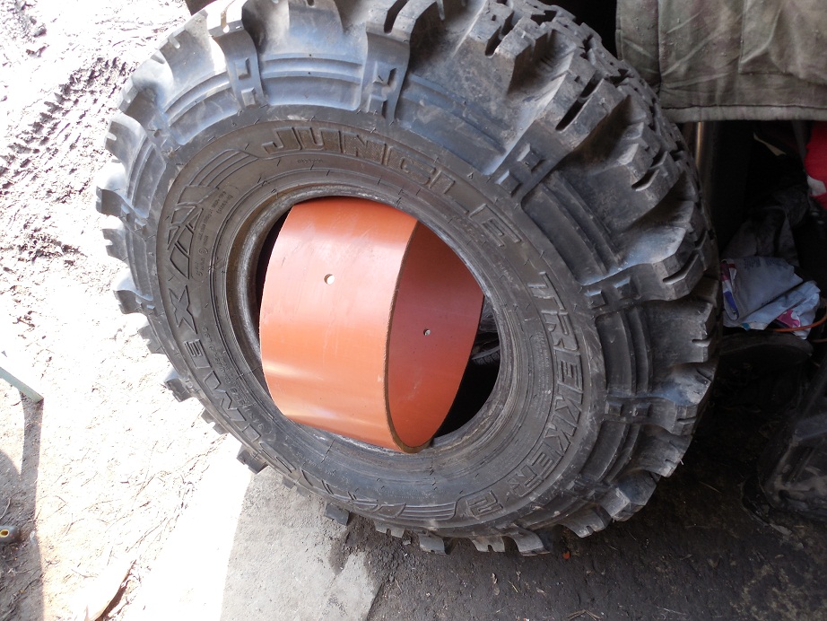

Ну и сюда добавлю.
Собраны колесики, разборная японская ковка и труба ПВХ. так сказать таэрлок. Ну и немного проверок, пока доволен

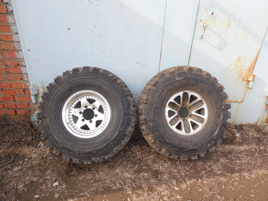

Джанглы.. ну на сколько понял они тише по асфальту, но это не главное, а главное что не направленные и едут в обе стороны хорошо. И размеры между 33 и 34. А вообще на счет проходимости мне кажется разницу сложно уловить. Цена тоже была привлекательная. Диски успел взять до подорожания за 15Васько писал(а):А почему резина именно джанглы,а не экстрим?

Спасибо,ключевое слово -"до подоражания". Тоже хотелось бы разборные,а то как-то спускаться на обычных порой стремно бывает И таэрлоки зачетные!Jenek писал(а):Джанглы.. ну на сколько понял они тише по асфальту, но это не главное, а главное что не направленные и едут в обе стороны хорошо. И размеры между 33 и 34. А вообще на счет проходимости мне кажется разницу сложно уловить. Цена тоже была привлекательная. Диски успел взять до подорожания за 15Васько писал(а):А почему резина именно джанглы,а не экстрим?

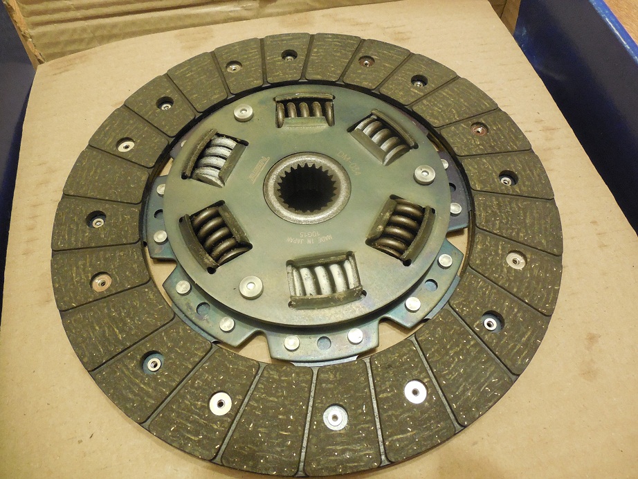

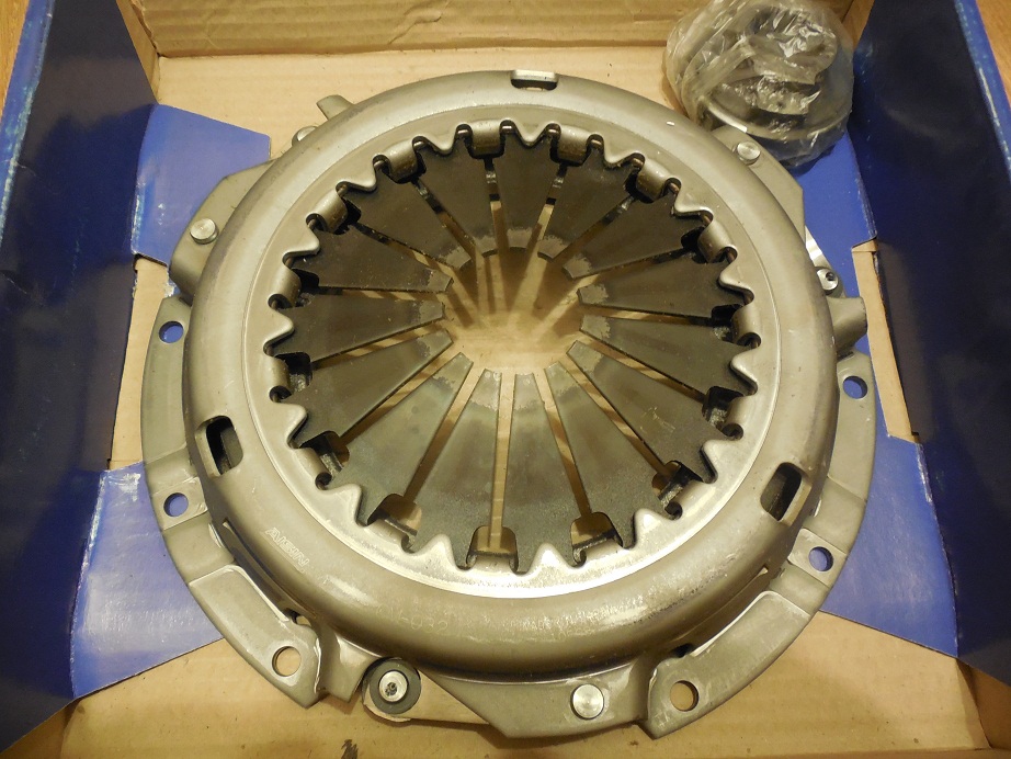

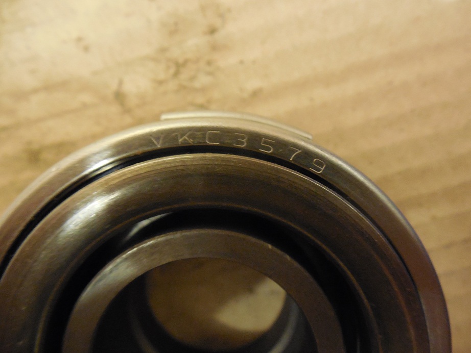

Давно чего то не писал...
Если кому интересно то вот номер комплекта сцепления которое поменял Aisin KM 023A, хотел ставить Exedy MBK 2029, но чего то цены на него ушли далеко, хотя щас смотрю и айсин даже дороже, видать повезло, завалялось на складе.
Менял из-за того что тек сальник КВ и развалился выжимной, был пластиковый. Само сцепление еще могло походить, диск чуть подгоревший был. Стояло Валео. Меняли до этого рукожопые, все болты не стандартные и один в маховике сломан. Ну и немного видео
