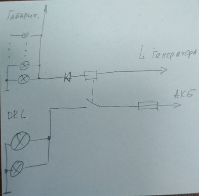

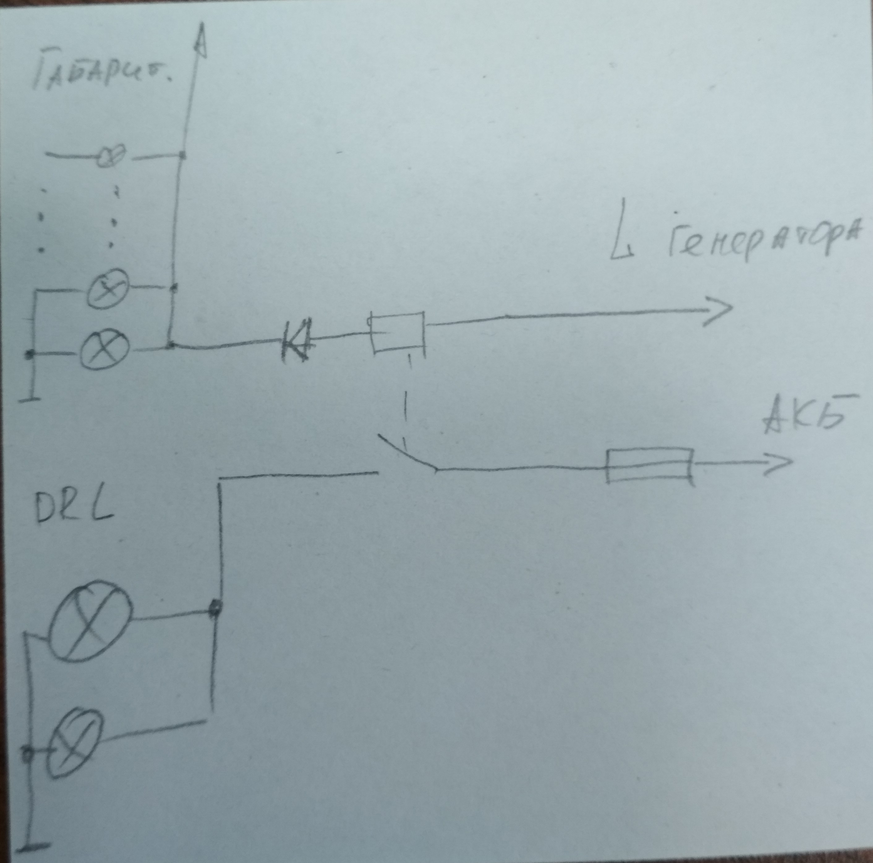

Поиском ответ на вопрос не нашёл. Хочу задать его здесь, не пинайте сильно если в поиске ослеп... ::-[:
Хочу приколхозить ДХО. Варианты размещения, выбор "светилок" - это отдельная тема. Вопрос по подключению.
Реле через предохранитель зажигает "светилки". Это тоже не вопрос. Вопрос по управлению этим реле. На прошлой машине (ВАЗ) я "минус" брал на "плюсе" габаритов, а "плюс" реле приходил от вывода генератора. В этом случае логика работы ДХО полностью укладывается в требования "Регламента....".
Итак сам вопрос: Повесив реле на вывод "L" генератора, не подкошу ли я здоровье реле-регулятора?
А то с генераторной установкой в Pajero японцы, кмк, перемудрили немного... Ну их судить я не буду, может они что - то знают?..

Схема правильная, и самая простая и надежная :*THUMBS UP*: , и , самое главное, уже проверена и испытана именно на паджеро :*VICTORY*: . У меня по такой схеме дхо уже давно работают, с той разницей, что "минус" на реле брал не с габаритов, а с ламп головного света. Главное в этом деле помнить, что выход "L" не силовой, и не перегрузить его. Я изначально повесил на него две вазовские релюшки(на дхо и на обогрев топл.фильтра), лампа зарядки при этом стала тускло подсвечиваться, хотя с зарядкой было все норм, решил не экспериментировать дальше, и реле поставил одно омроновское, небольшое, от какого-то рено вроде, все встало в норму, и уже года как 4 работает. И диод в цепь катушки обязательно, без него лампа зарядки будет некорректно работать.

Ну, диод обязателен, т.к. сопротивление обмотки реле не очень высокое и не известно, как отреагирует реле - регулятор на ситуацию "включены габаритные огни, а двигатель не запущен (нет 12в на выводе L с генератора). Ну и за совет найти маленькое омроновское реле спасибо. Надо поковыряться в старом хламе. 12-ти вольтовые реле от Omron очень часто встречаются в разнообразной импортной технике... Спасибо!

Собрал, поставил, работает. Только в темноте видно, как тлеют лампы "аккумулятор" и "вода в фильтре". Замена реле на Omron, думаю решит проблему. Омроновское реле нашёл на старой плате от компьютерного блока бесперебойного питания. Буду переделывать.

W0R0N писал(а):Собрал, поставил, работает. Только в темноте видно, как тлеют лампы "аккумулятор" и "вода в фильтре". Замена реле на Omron, думаю решит проблему. Омроновское реле нашёл на старой плате от компьютерного блока бесперебойного питания. Буду переделывать.
Здесь, в принципе, значения не имеет, омрон реле или какое другой фирмы, важно чтоб сопротивление обмотки было больше, т.е. ток, потреблямый катушкой чем меньше тем лучше, и при этом реле уверенно срабатывало.

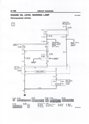

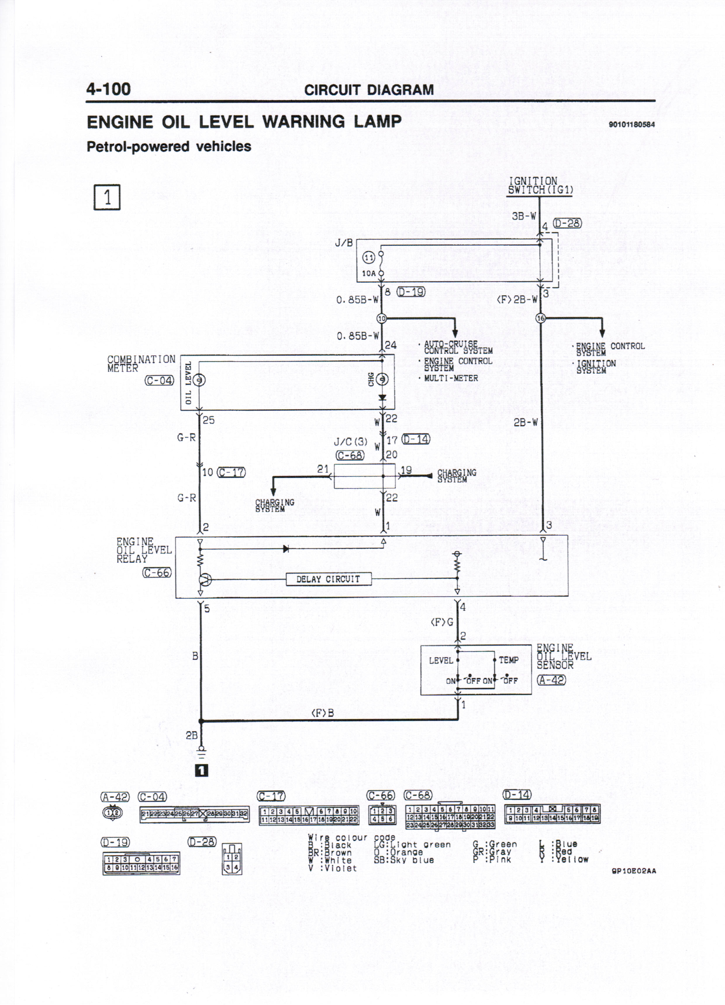

W0R0N писал(а):И попутно ещё вопрос. Обратил внимание, что при включении зажигания не проходит тестирование лампы низкого уровня масла. Полез в приборку, лампа стоит и светиться может (проверил на аккумуляторе). Где искать блок, отвечающий за тестовое включение лампы низкого уровня масла?
Лампа уровня масла тестируется через диод, что стоит в "реле уровня масла" , сигнал(минус) идет от вывода "L" генератора. По сути, она в параллель с лампой АКБ получается включена.

По лампе уровня масла: она не загорается ни при тестировании перед запуском, ни при отсутствии масла в двигателе (именно в момент замены масла и заинтересовался, на каком уровне она загорается/гаснет, а она не горит никогда ::-D: ). Я понимаю, что узким местом может быть Engine oil level relay. Вот и интересуюсь в каком месте машины искать это злобное реле.

О! кажется нашёл, стоило только включить мозг. Судя по схеме, реле уровня масла висит на разъёме С-66. А на картинке разъём С-66 находится немного левее салона ::-D: . Получается искать его нужно за обивкой, в районе левой ноги водителя. Правильно?
