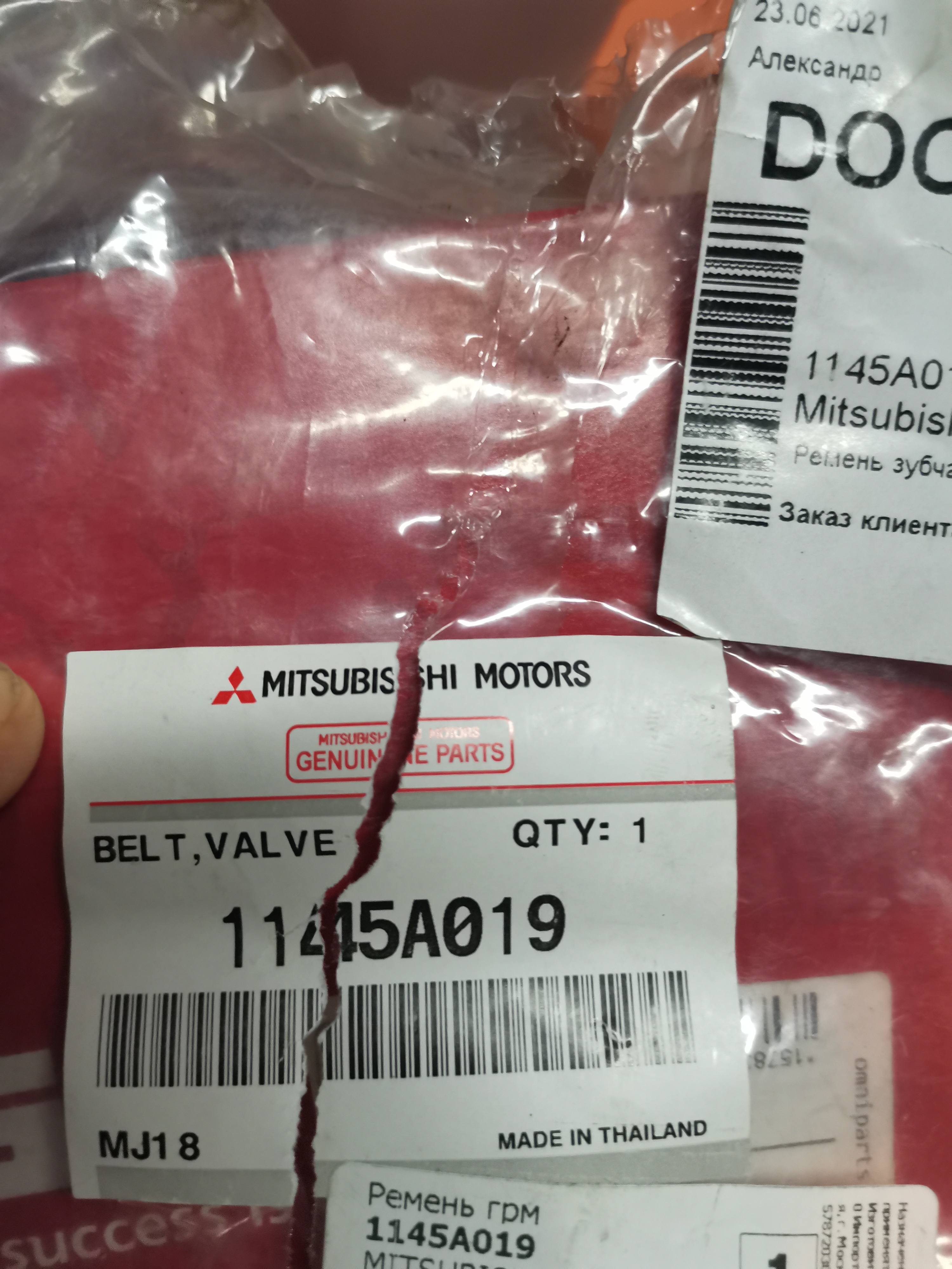

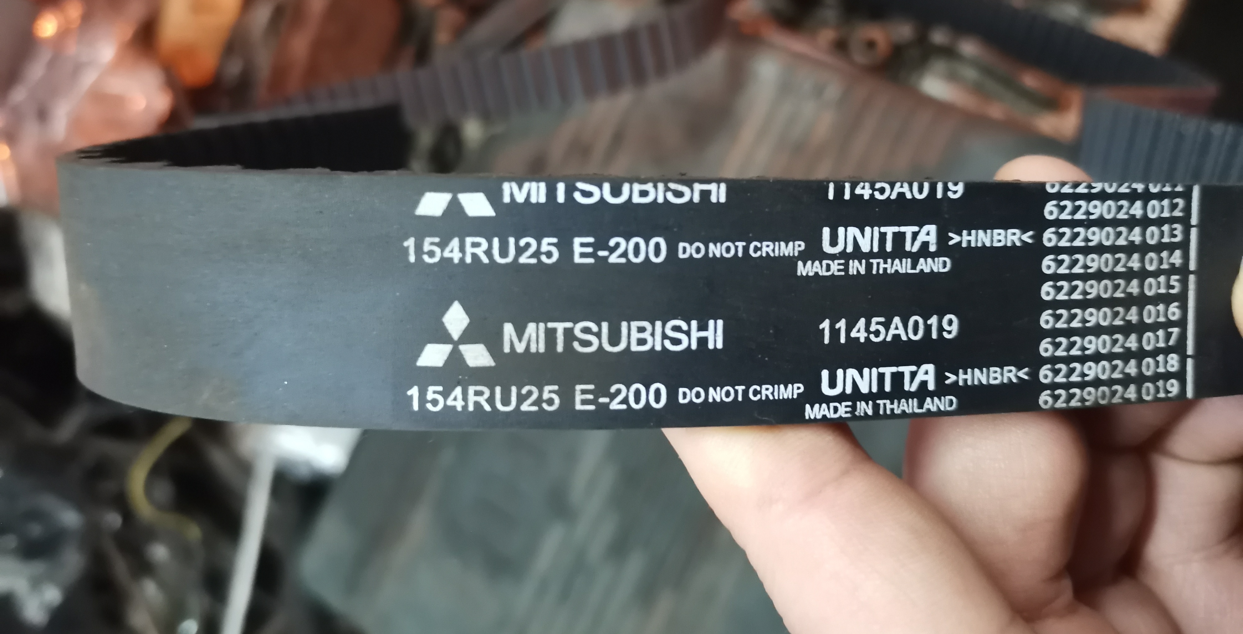

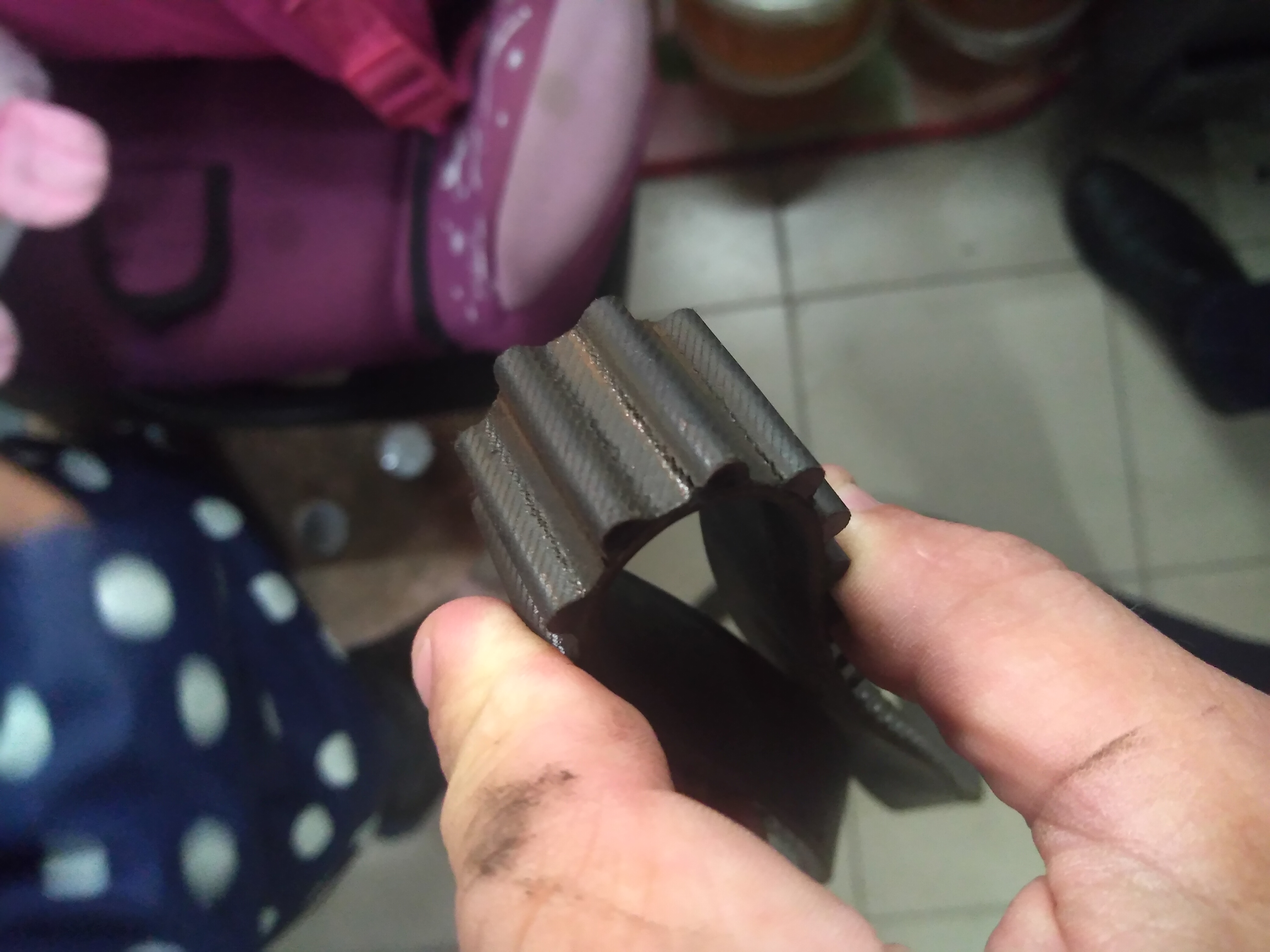

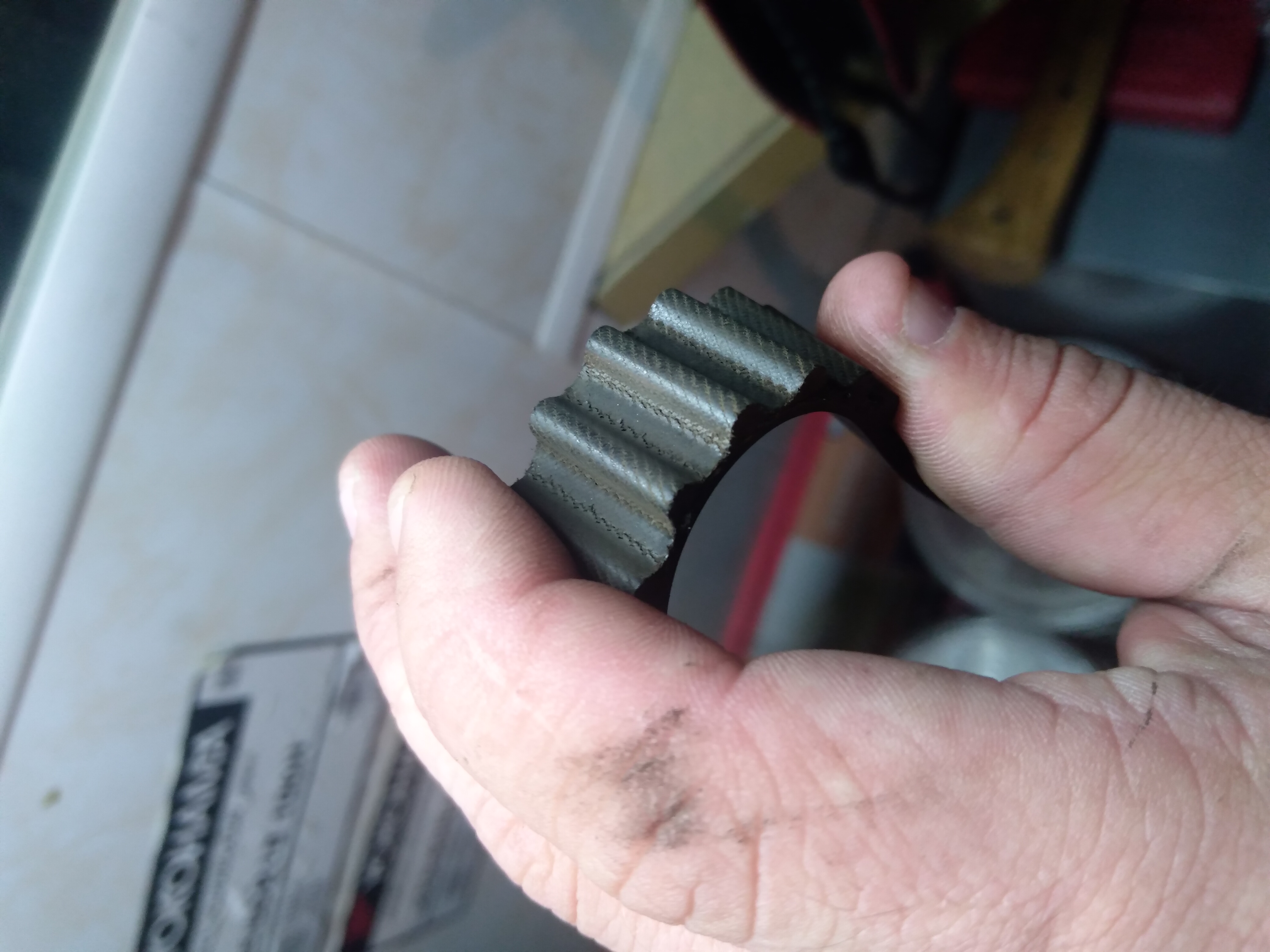

Доброго времени суток.
На пробеге 63000 км срезало зубья ремня балансиров, писал об этом здесь ранее. Сейчас на пробеге 122 000 решил подстраховаться, и заменить всё, ремень балансиров, ГРМ, ролики, сальники. Делал в известном на форуме клубном сервисе. Запчасти покупал оригинальные, по номерам указанным в теме "Обслуживание". При установке ремня ГРМ, оказалось, что он немного короче, чем оригинал. Посовещавшись, в Сервисе сказали, что ставить этот ремень они не будут, поскольку с таким натяжением его оборвет с очень высокой долей вероятности. Заказали и привезли новый. Фото того, который я купил, и который определили как подделку прилагаю. Интересно ваше мнение, по поводу его оригинальности. Спасибо.

А как покупали оригинальные? По каким критериям? В любом "агрегаторе" стоимость "оригинального" номера может отличаться в несколько раз!
Я не спец по запчастям, но даже мне не нравится качество печати на ремне и на ярлыке!
Я делаю защиту ремня ГРМ уже более 2 лет. И вот недавно, один из покупателей, написал что при установке защиты пришлось её дорабатывать. А именно подрезать окно под хвост натяжителя ремня БВ (такого ни разу не было, на моей памяти), что косвенно указывает на более короткий ремень БВ. Он так же уверял, что брали только оригинал.
Видимо на рынок поддельных запчастей зашёл новый "игрок", с желанием дополнительно сэкономить на материалах

Посмотрел внимательно! 100 пудов подделка! Ремень не "резанный"- это хорошо видно по печати, она не до края и даже значок Митсу не полный(не хватает ромбика)

Loafer, Спасибо.
Покупал в известной сети -Автодок, на упаковке виден их штамп, заказывал через приложение, - цена летом была 3200 руб., обычно имею обыкновение заранее все покупать). До этого много чего у них покупал на Паджеро и другие авто, ранее проблем не было. Но, видимо все бывает первый раз.
Вот думаю, смогу ли им что-то предьявить, -времени прошло 5 месяцев, но упаковка осталась.
