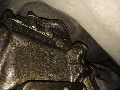

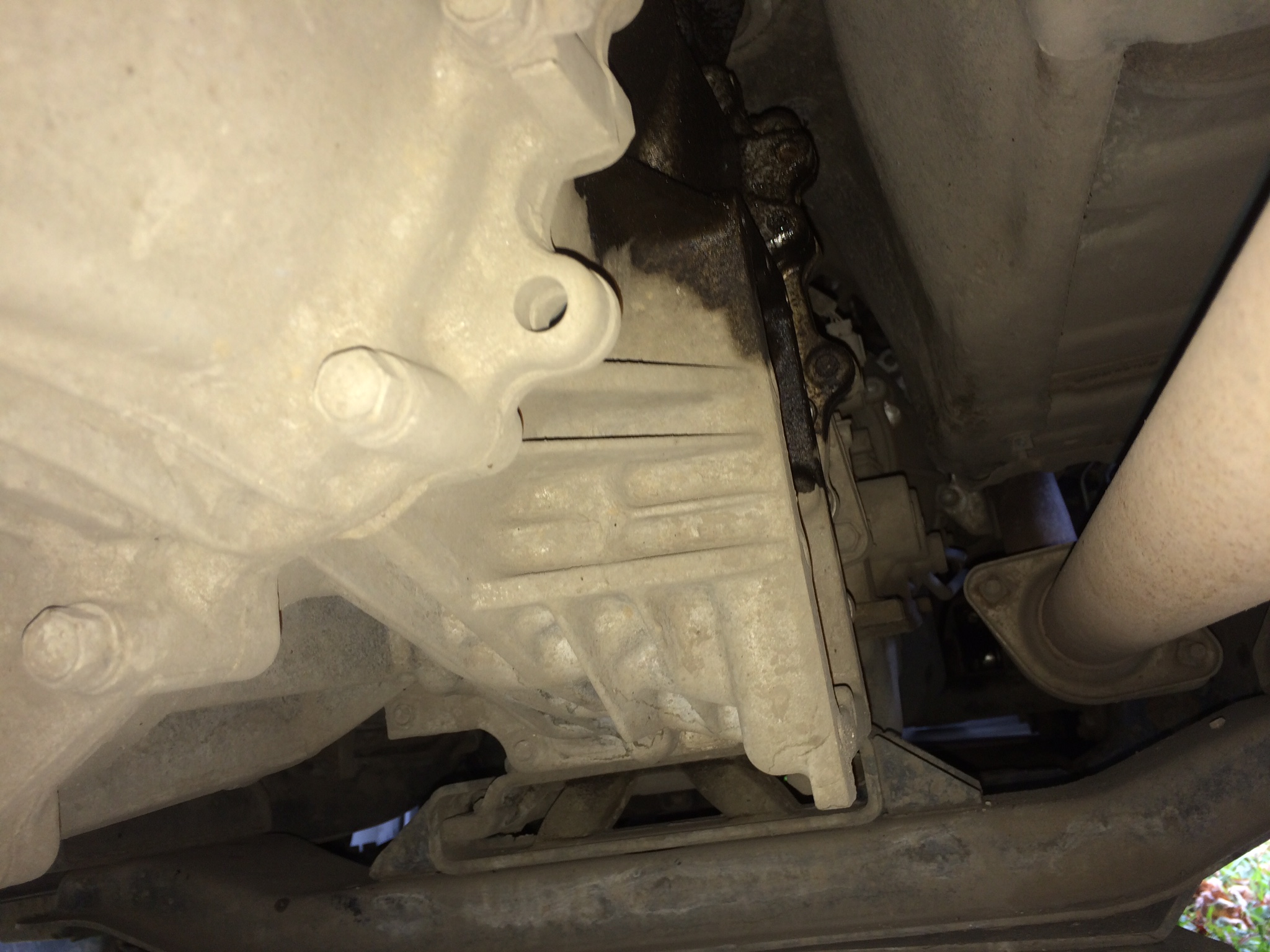

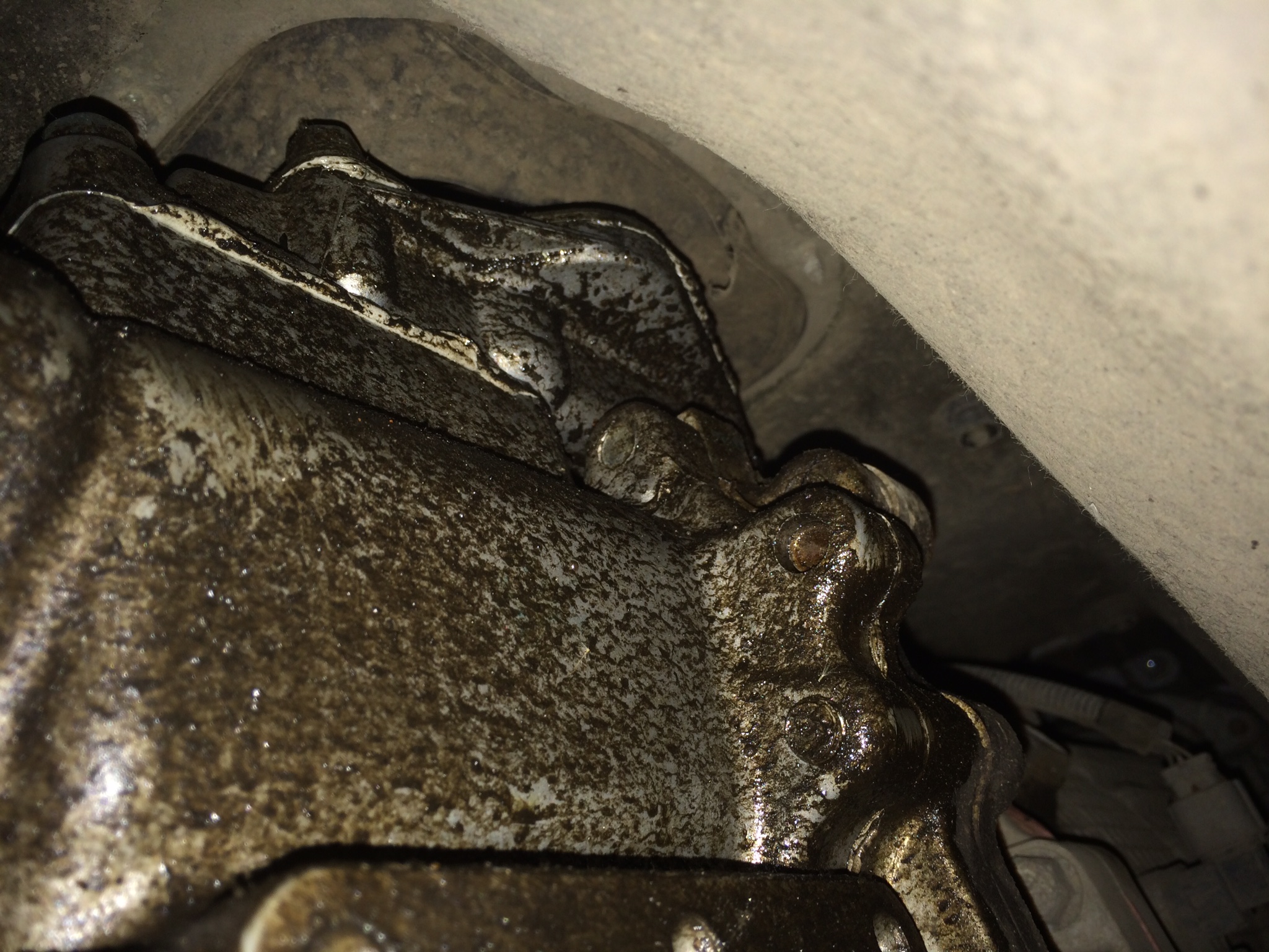

Вот еще фотки. Течет сверху с раздаткиmatalm писал(а):Снизу все чисто, насколько можно заглянуть, осматривал без защиты, сфоткал уже после установки. Уровни в норме. Единственное в двигателе был небольшой перелив масла на апру ммinetman писал(а):Это не с движка на коробку выгнало? движек чистый?matalm писал(а):Все доброо дня. Обнаружил течь масла на коробке, точнее запотевание сверху. Низ коробки сухой.
В чем может быть причина?

Re: Помогите информацией новичку! "вопрос-ответ"-II
Дэк тебе уже намекнули, в какую сторону шагать
