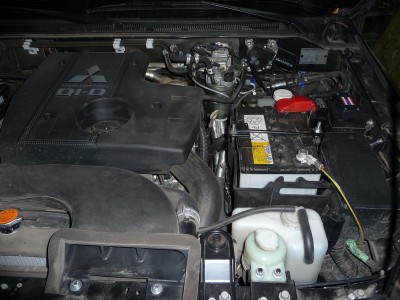

Добрый день!
Коллеги подскажите, владею Паджеро3 4м41 2005гв, к мозгам подключена "батарейка", она же коробочка HO-Tronik, выпускавшаяся под брендом Rally Art, едет в принципе хорошо, но хочется еще похимичить.
Имеет ли смысл дополнительно поколодовать с турбиной и поставить "свисток" на вестгейт. Есть ли вообще вестгейт на Паджеро3 4м41 или там как то по другому турбина управляется?
Где можно изготовить "свисток"? Может есть у кого в наличии?
Кстати кто нибудь знает как работает батарейка от HO-Tronik? Тестировали? Вопрос наверно к FGC.
Спасибо за ответы))
